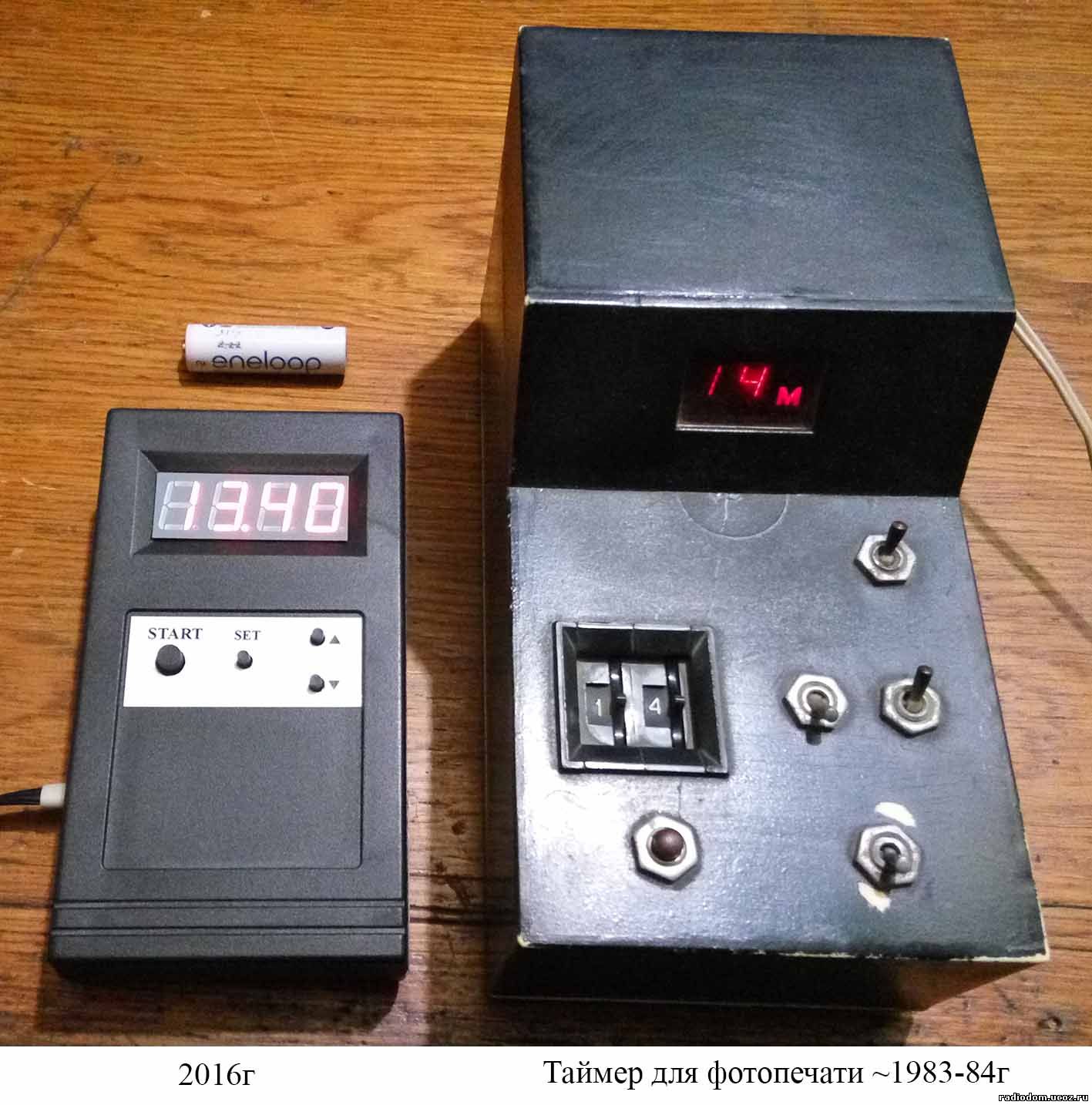

TCBДата: Среда, 17.02.2016, 15:07 | Сообщение # 92
Сообщений: 2373

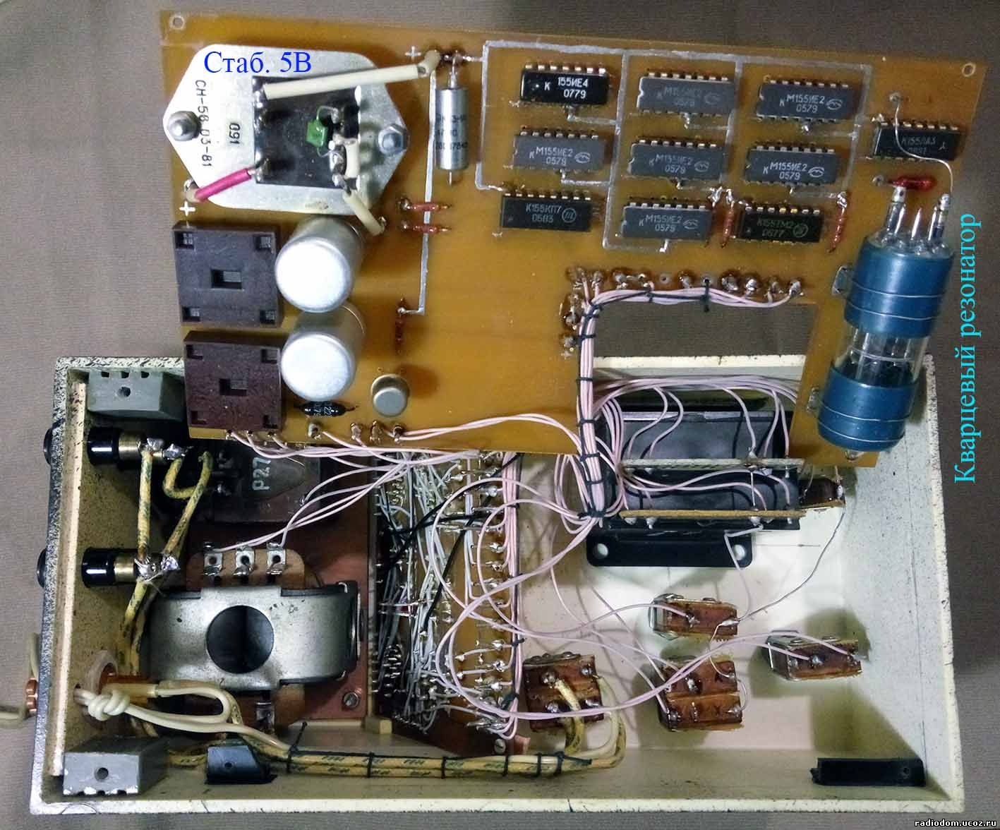

Недавно сделал таймер для фоторезиста в замен старому фотореле. Возможности те же: время о секунды до 99мин., обратный отсчет на индикаторе (только не было звукового сигнала). И работает отлично не смотря на преклонный возраст, но габариты достали.
Решил заглянуть во внутрь - за все время эксплуатации ни разу не заглядывал. Сделал, закрутил и все.
Уже и забыл как там внутри.
Есть на что посмотреть, не то что в новом - проц да индикатор...
Прикрепления: 3971929.jpg (159.4 Kb) · 8099624.jpg (174.3 Kb)

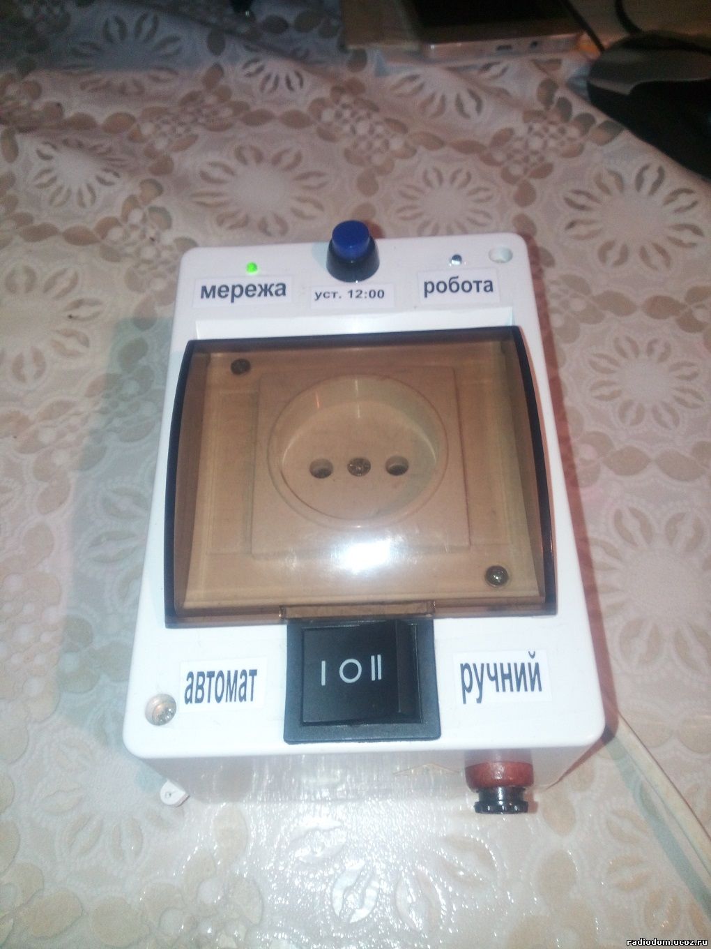

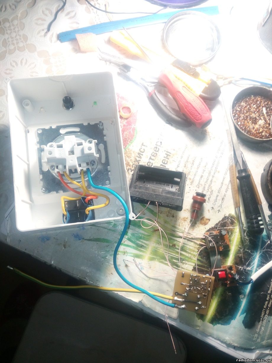

шукачДата: Понедельник, 29.02.2016, 02:47 | Сообщение # 93

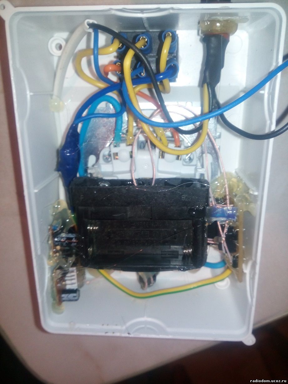

Здраствуйте!
Я Знову з Простой циклический суточный таймер с кварцем
Оформив так:
Попередній таймер уже 2 місяці працює!
Прикрепления: 6953309.jpg (426.2 Kb) · 0523252.jpg (395.9 Kb) · 4747188.jpg (480.5 Kb)

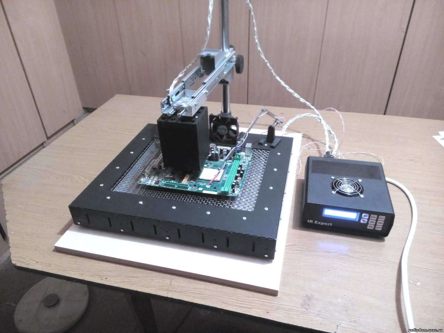

Сделал инфракрасную паяльную станцию. Полностью мой проект начатый с 0. Работает как часики, китайские нервно курят в стороне.
Прикрепления: 4551642.jpg (163.5 Kb)

realm, ...вот шайтан-машина. wacko   А что она делает на фото, паяет материнскую плату на компьютер?

Да. Чипы в BGA корпусе пересаживать. Короче - чипсеты (мосты), чипы с видеокарт и все такое.

realm, а греет чем - спиралью? И чем воздушные паяльные станции не нравятся?

1. Кварцевые нагреватели.
2. Воздушные для чипсетов не применяются.

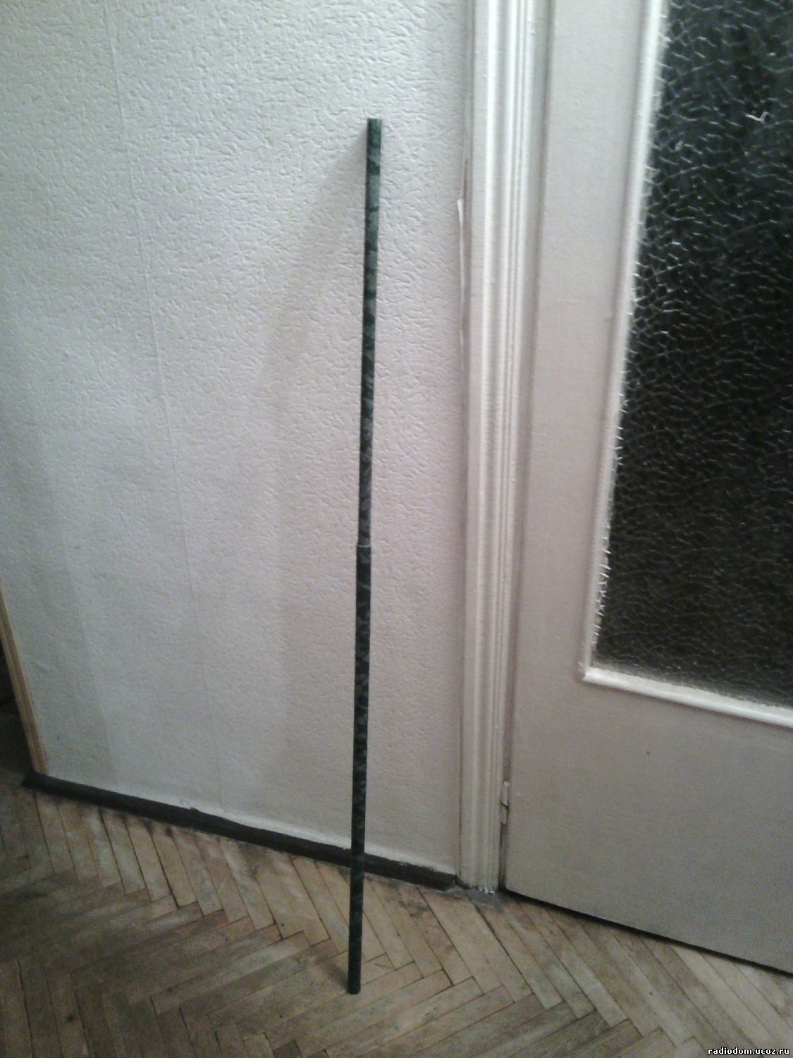

zazibaloДата: Суббота, 14.05.2016, 17:34 | Сообщение # 102
Сообщений: 32

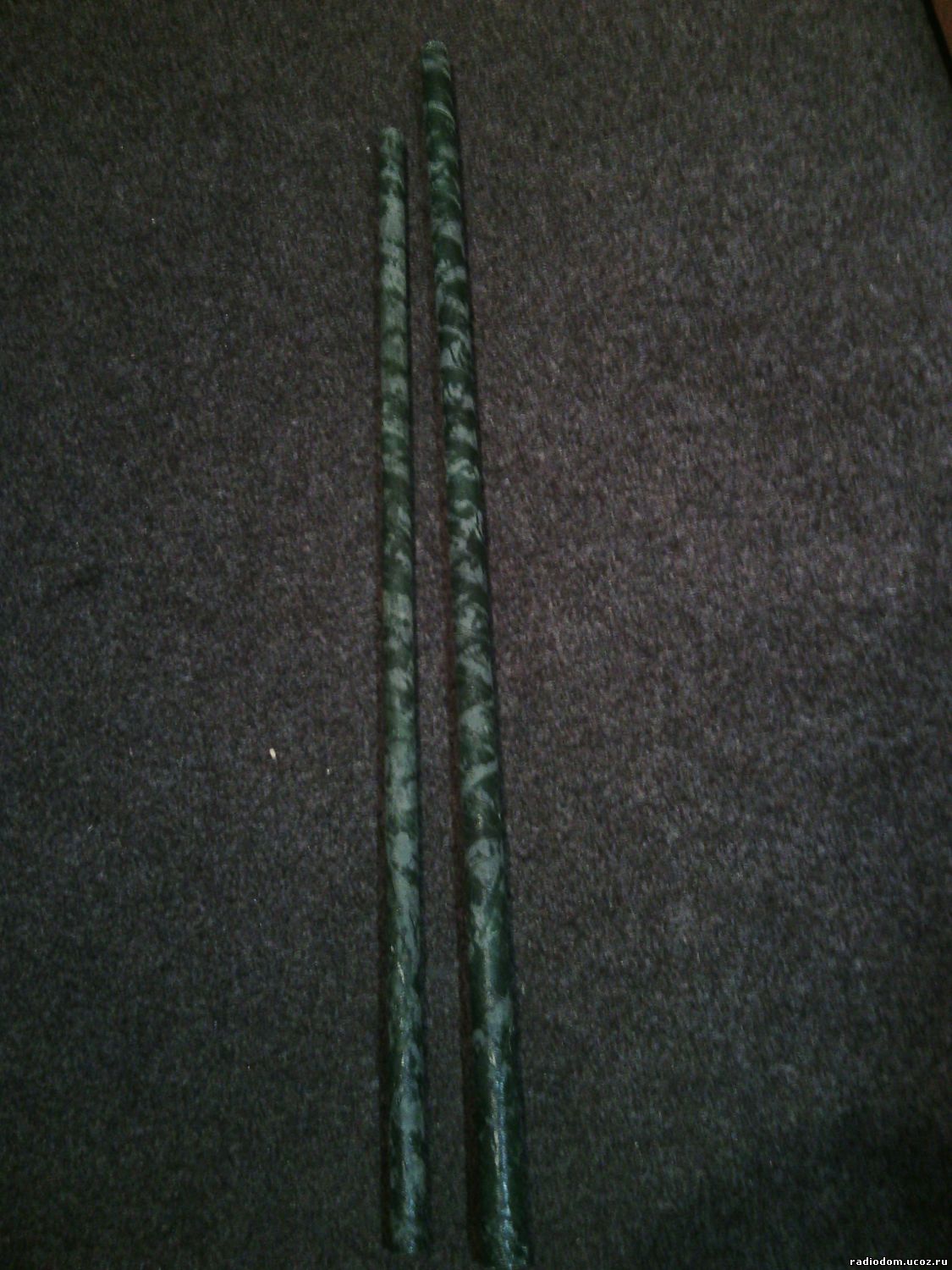

сделал пару стеклотекстолитовых трубок (эпокса+стеклоткань) осенью сделал себе штангу, полностью из него, вышло не особо симпатично, зато удобно и ни грамма метала в штанге. отходил с ней некоторое время и теперь буду не спеша делать более культурный вариант.
Прикрепления: 5384592.jpg (173.8 Kb) · 9425262.jpg (154.3 Kb)

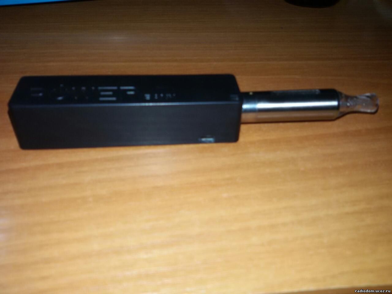

Arbalet91Дата: Среда, 18.05.2016, 11:44 | Сообщение # 103
Сообщений: 151

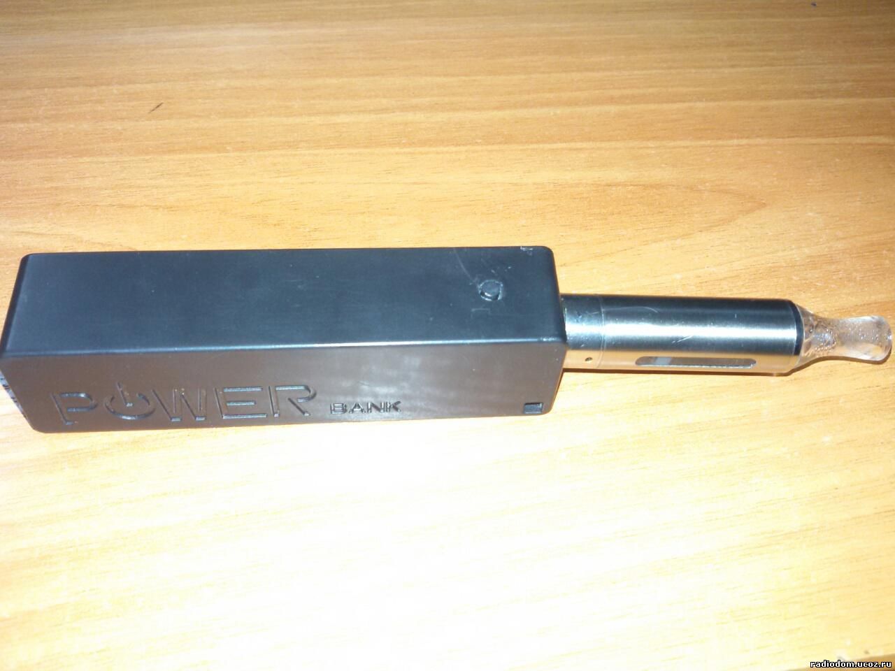

"дело было вечером, делать было нечего" итак за 3 часа работы сделал электронный механический мод ( электро сигарета).Полевик на 35А. Аккум на 2200Ма/ч. Очень дешево, сердито и практично
Имеет зарядку от ЮСБ. Удивился что все влезло )
Прикрепления: 5011347.jpg (61.1 Kb) · 0605717.jpg (99.2 Kb)

Arbalet91 сколько ватт выдаёт? жидкость не перегорает? и от какой сигареты испаритель?
Arbalet91Дата: Среда, 18.05.2016, 20:58 | Сообщение # 105
Сообщений: 151
Максимум можно выжать 100 ват, но при условии высокотокового акума.
Сейчас на нем 8 ват. Испаритель от дешевой эгошки. Правда перематывал коил.
Пар очень насыщеный! Питание где-то на уровне 4.0V.
Желающие бросить курить - переходите на пар! happy
