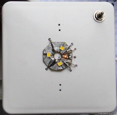

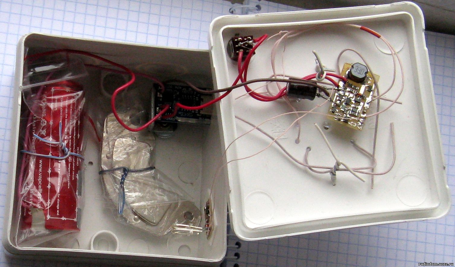

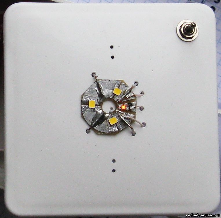

Добавлю снимки к своему предыдущему сообщению.
Окончательный вариант светильника внутри с платой сигнализации остатка заряда -
закреплена на корпусе двусторонним скотчем , мигающий светодиод вплотную к световоду.
На плате установлен дроссель 33мкГн для уменьшения потерь при токе 0,46а. Для этого же
Q1 заменен на FMMT618.
Сверху на крышке плата со светодиодами Cree JE2835 5000K (брал в radiodetali_com_ua).
К плате припаяны 4 лишних провода сечением 0,35мм кв , которые идут "в никуда" - служат
теплоотводами, так как  светодиоды потребляют около 1,5вт. Там же на плате ночная
подсветка - оранжевый светодиод , в темноте как апельсин smile

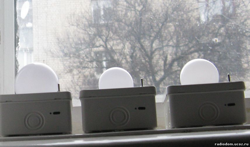

Ну и первая тройка светильников , что я делал не себе.

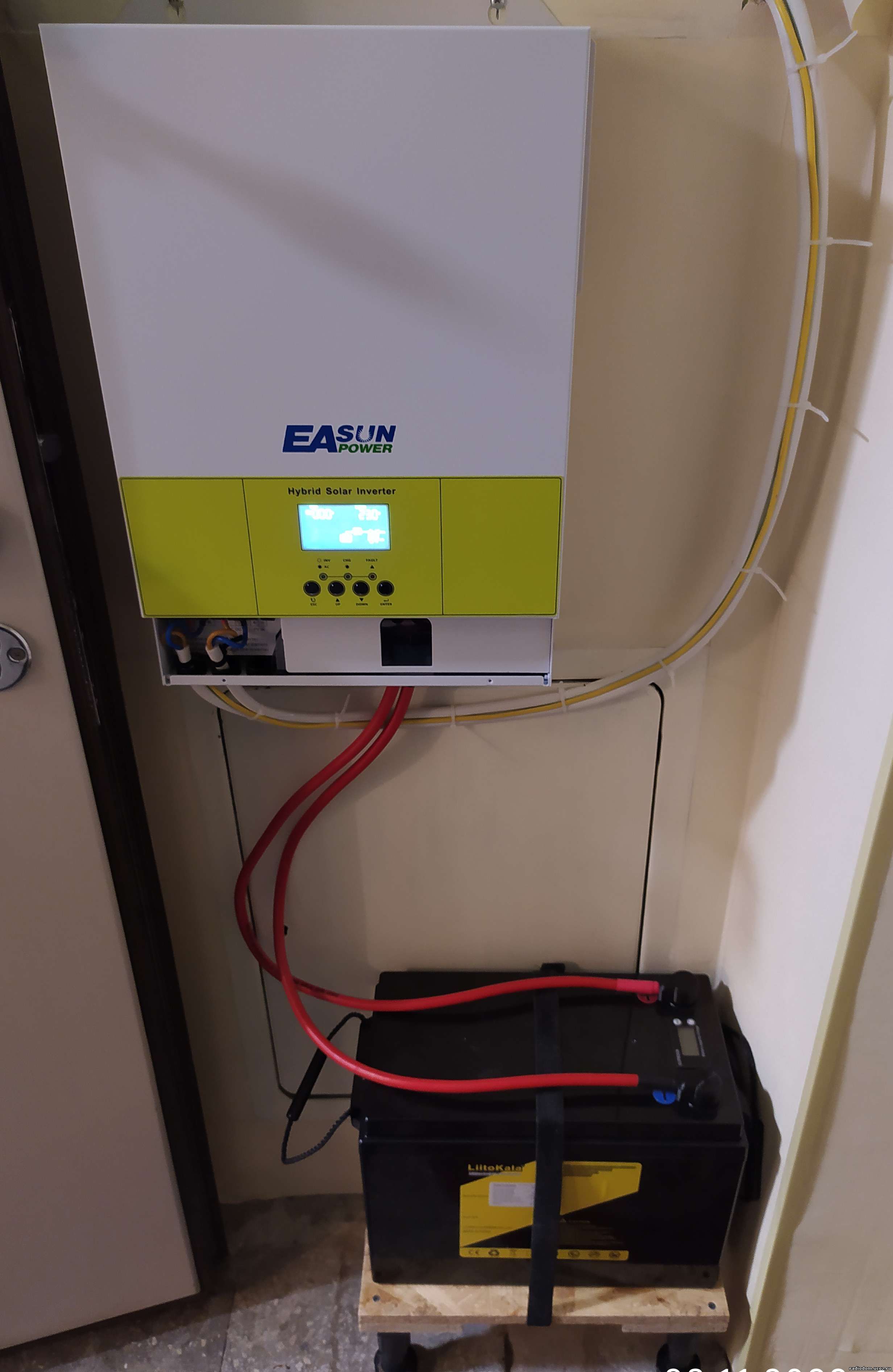

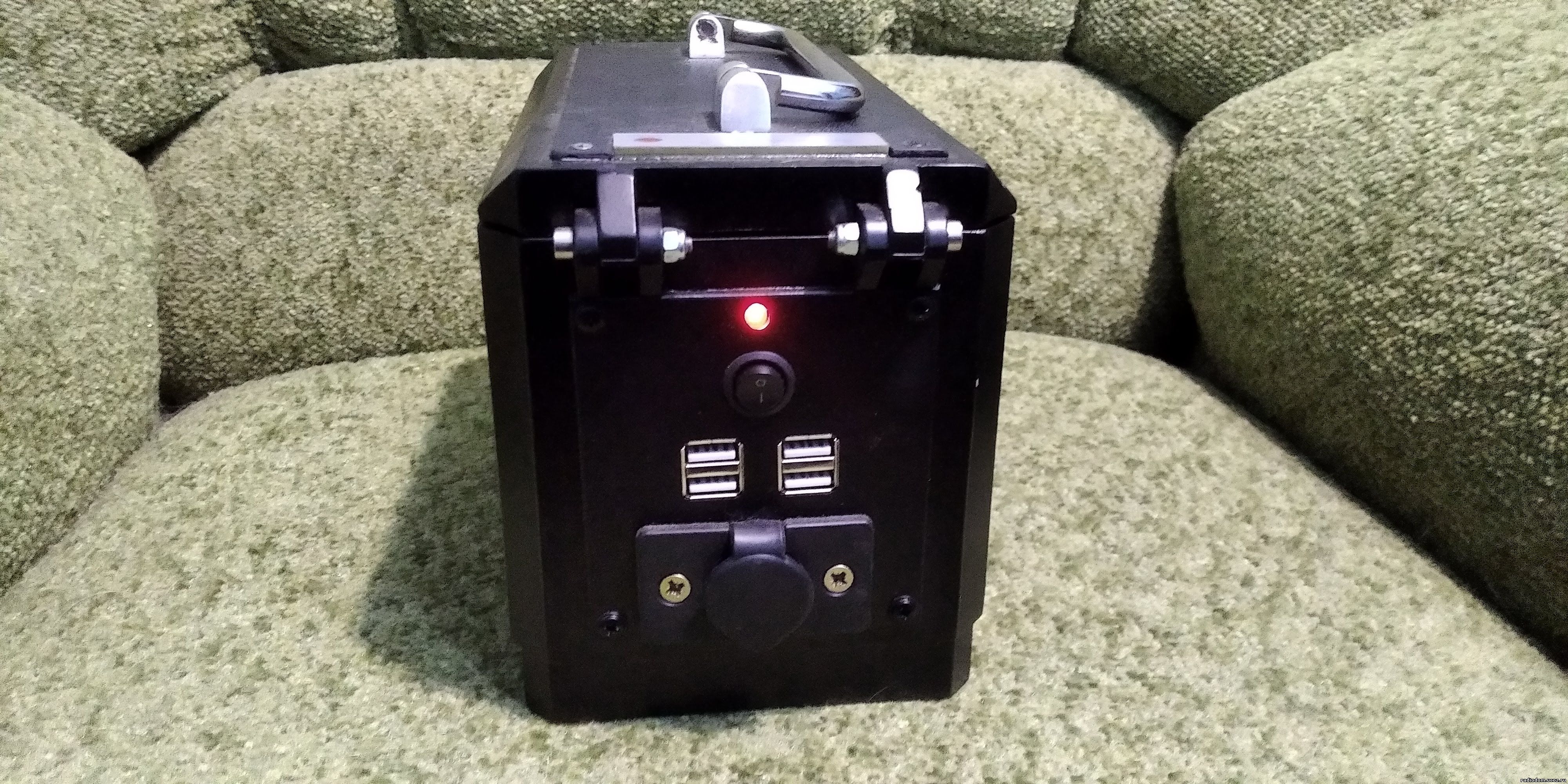

И скольких родственников/знакомых вы осчастливили такими установками?
У меня на квартиру стоит такое:
Проблем у меня нет...
Но всем родственникам я такое поставить не могу (тем более знакомым, даже очень хорошим)...

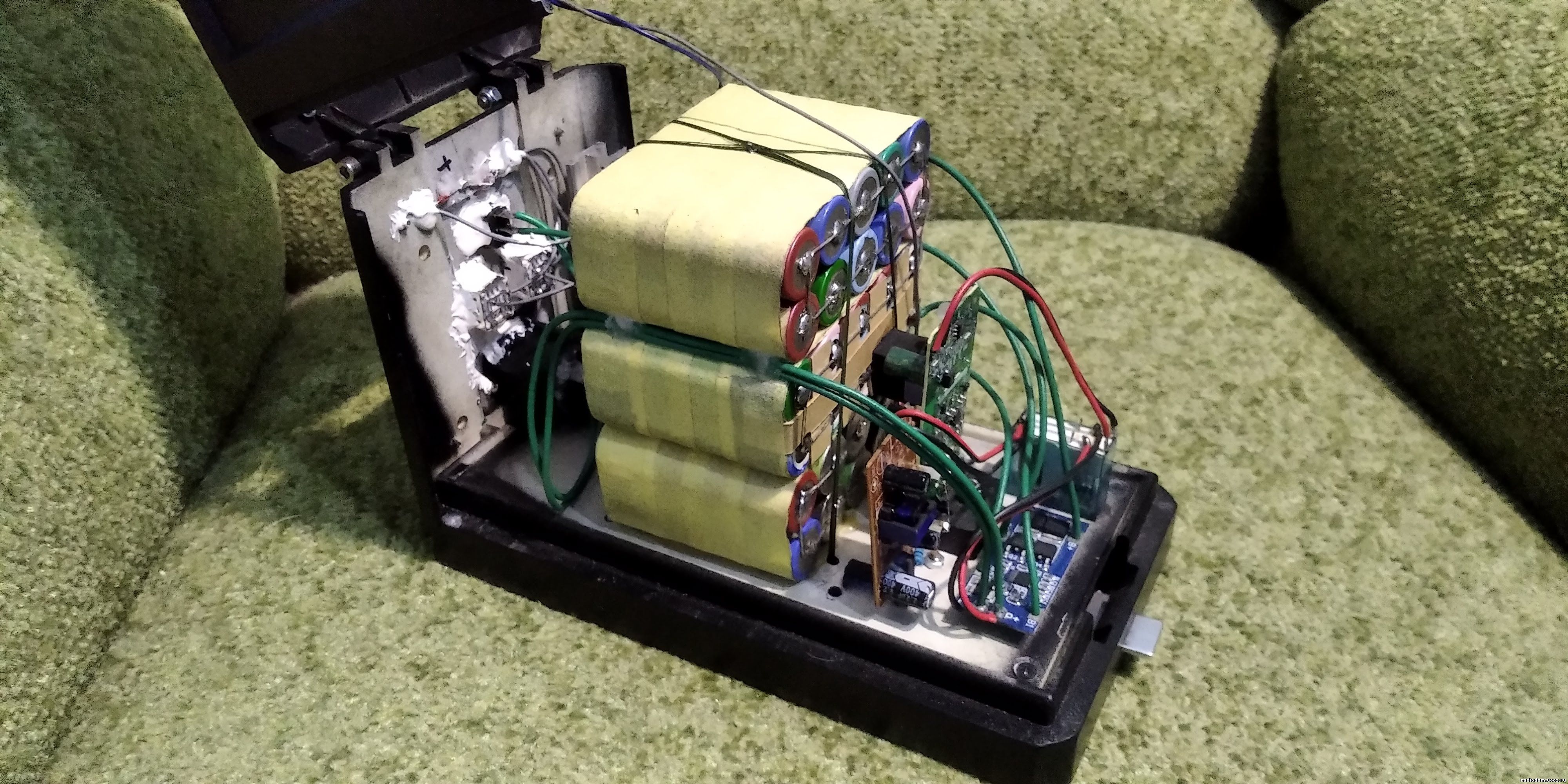

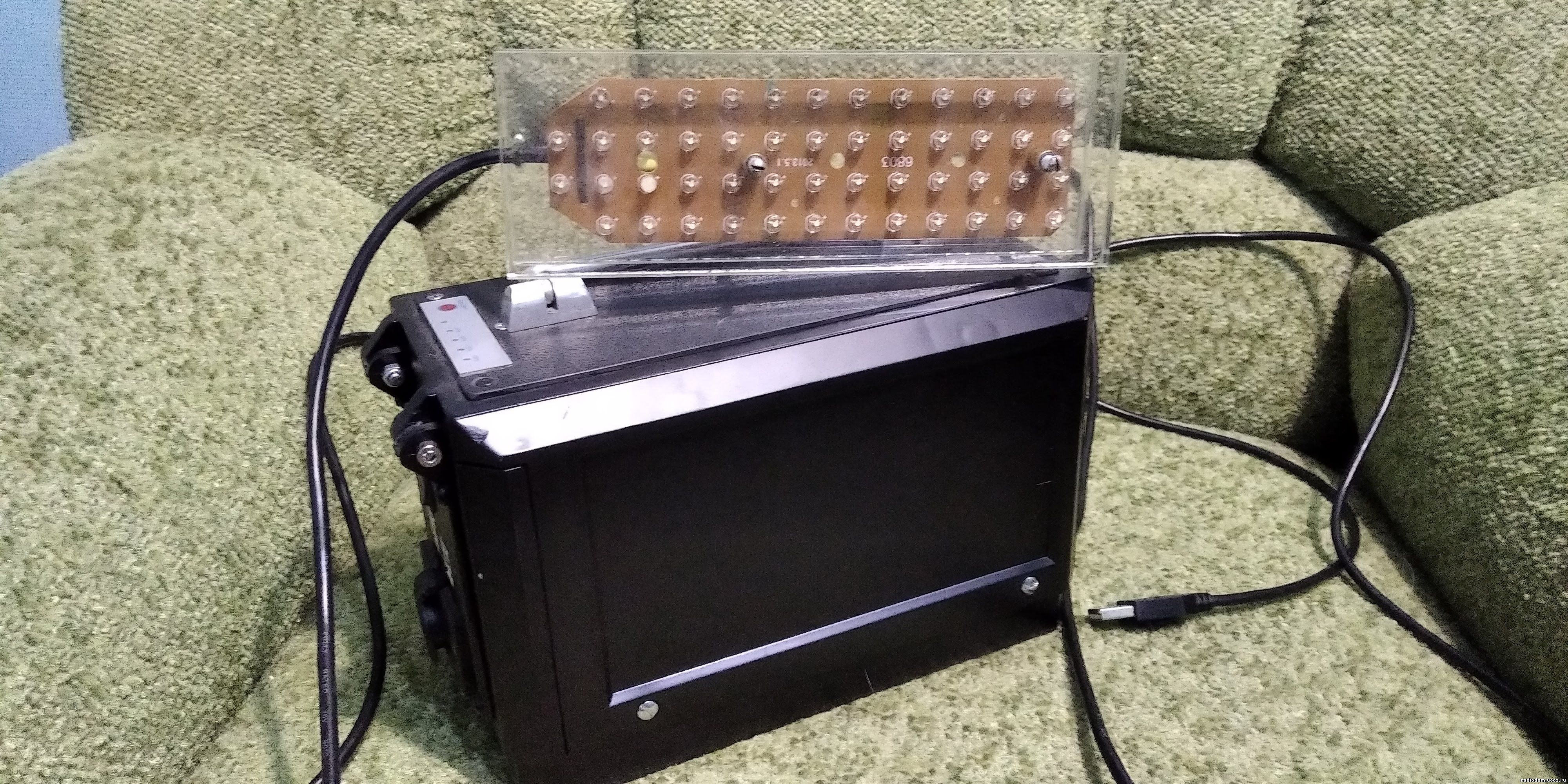

Я взагалі не мав проблеми, і своїм поробив. Кому таке ж, кому простіше...

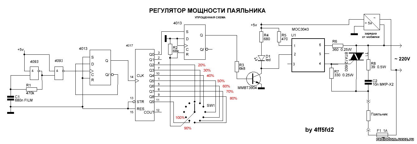

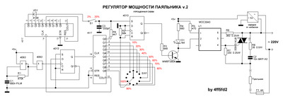

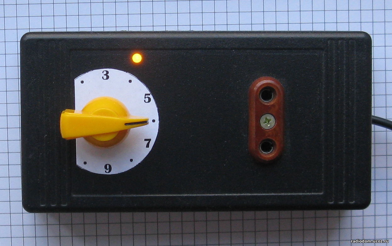

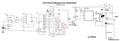

Пару лет назад приобрел паяльник 150w с г-образным жалом Ф10мм. После первого включения, когда температура жала дошла почти до 500 градусов, понял , что без регулятора мощности не обойтись.
Схема почти классическая с некоторыми отличиями.
Детектор нуля встроен в драйвер симистора с оптоизоляцией MOC3043,что исключает помехи в сети 220в.Схема силовой части из datasheet на MOC3043.
Используем BTA12-600B - симистор средней мощности в корпусе TO-220 и изолированным теплоотводом.
Схема собрана на логике серии 4000. Для питания используется зарядное устройство от телефона напряжением +5в. Потребление тока до 20ма, поэтому подойдет любое древнее, в корпусе или без него . Главное чтобы напряжение холостого хода и  при токе 20ма было в пределах 5-5,5в.
Задающий генератор на микросхеме 4093 с пленочным конденсатором.
Декадный счетчик 4017 совершает полный цикл примерно за 3 секунды. Переключателем выбирается требуемая мощность.Индикатором длительности импульсов работы паяльника служит оранжевый светодиод.
При переключении закорачиваются соседние контакты, поэтому половину выходов 4017 включены через резисторы.На BTA12 установлен небольшой радиатор.С паяльником и трансформатором на 36в тоже работает.
Плата с номиналами деталей в архиве. Все детали расположены со стороны фольги.Плату можно проверить и настроить используя только +5в USB.Возле BTA12 резисторы SMD 1206 .
Ну и можно попробовать подключить вместо паяльника подогревной столик

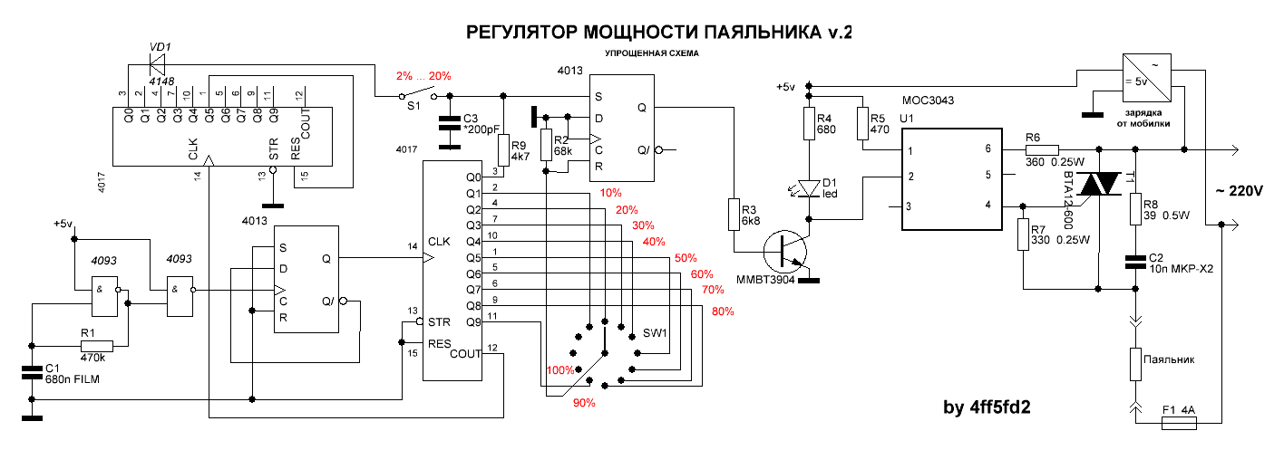

Попробовал подключить китайский паяльный столик 120х70мм 250вт. Он у меня установлен на деревянной подставке  через фторопластовые стойки. При 20% мощности температура достигает 250град, как и без регулятора.
У столика в момент включения потребляемый ток около 5А, по мере прогрева он уменьшается примерно до 0,4А, поэтому предохранитель заменен на 4А.
Пришлось немного изменить схему.
Первоначально, нагрев включался с периодом 3 секунды. Добавлен режим включения с периодом 15 секунд. Тем самым получился режим регулировки мощности в 5 раз меньше - от 2% до 20%. Включается дополнительным микротумблером.
Теперь в положении переключателя 10% установившаяся температура столика примерно 105-110град, соответственно
20%  185-195град
30%  205-210град
40%  210-220град и т. д.
Температура измерялась через 4-5 мин после переключения, без предметов на столике.
Естественно, при помещении небольшой платы на столик его температура будет меньше за счет дополнительного теплоотвода.
Будет использоваться для демонтажа мелких плат.
Главное в этом то, что появилась возможность хоть как-то управлять температурой столика.
Плата для доп. микросхемы прилагается.

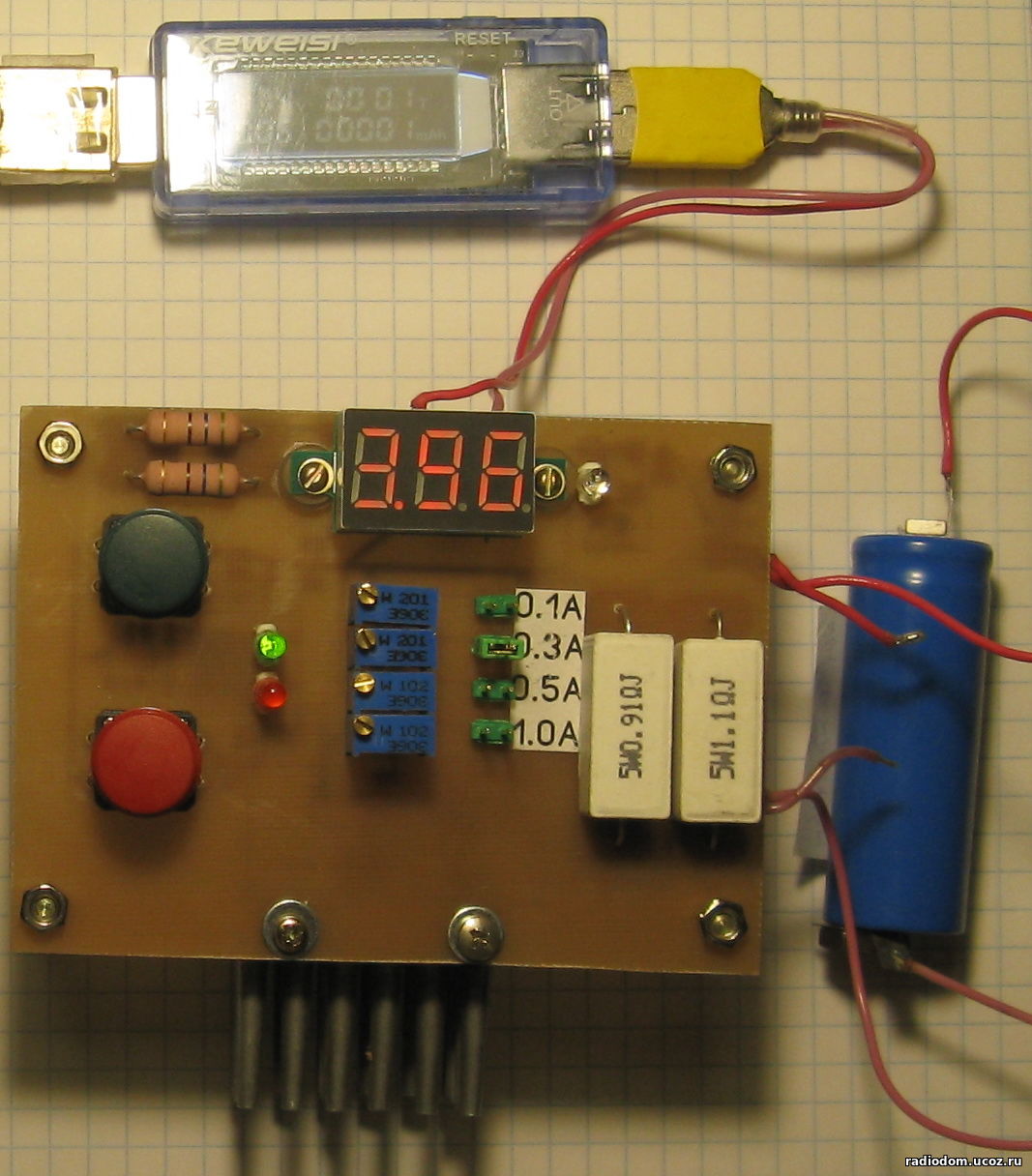

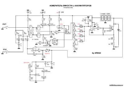

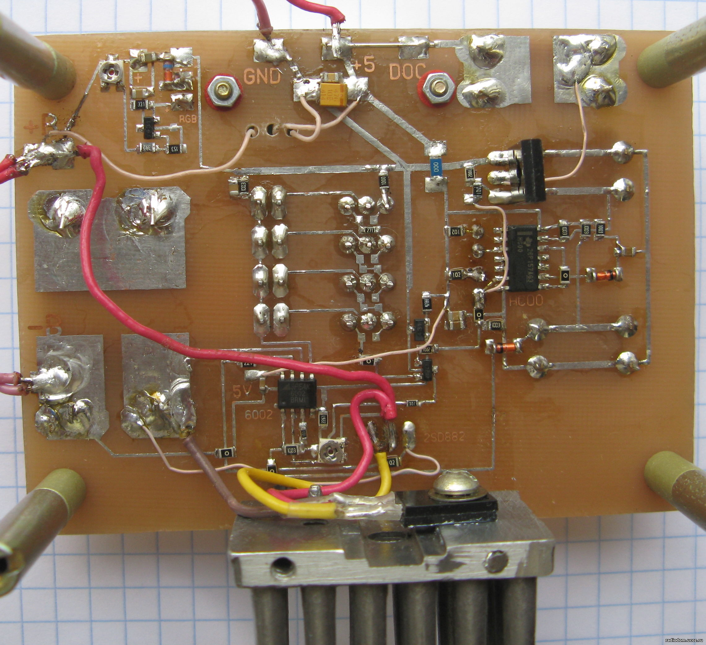

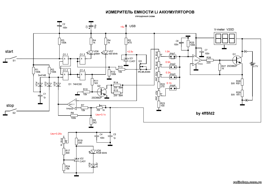

Измеритель емкости Li аккумуляторов.
Плата подключается к +5v последовательно с модулем KWS-V20. Выбираем перемычкой ток разряда, подсоединяем аккумулятор к клеммам с магнитами и начинаем измерения нажатием зеленой кнопки.
Происходит разряд аккумулятора стабилизированным током, KWS-V20 считает время измерения. При снижении напряжения на аккумуляторе до 3,1v разряд выключается и начинает мигать красный светодиод.
Зная ток разряда и показания времени, сохраненные на KWS-V20, определяем емкость.
При снижении напряжения до 3,25v начинает мигать RGB светодиод, что помогает выполнять фиксацию времени и без наличия KWS-V20.
Контакты взял готовые, из бериллиевой бронзы покрытые никелем, на которые двусторонним скотчем приклеены магниты из оптической системы CDROM.
При настройке тока разряда дополнительно использовались подходящие 1% резисторы, включенные последовательно с аккумулятором, и измерялось напряжение на них в диапазоне 200mv мультиметром.
Для включения счета времени моим экземпляром KWS-V20 потребовалось пропускать через него ток примерно 170mA с помощью транзистора Q2.
Примечания:
- коэф. усиления по току Q1 >=150
- цоколевка CJ431 не совпадает с TL431
- S1 и S2 тактовые кнопки.
Точность измерений при правильной настройке не хуже 2%.
Разводка платы прилагается.
Прикрепления: 3571455.jpg (169.1 Kb) · 9508662.jpg (619.7 Kb) · 8295478.png (116.9 Kb) · litest0.lay6 (121.9 Kb)
4ff5fd2Дата: Среда, 30.10.2024, 15:02 | Сообщение # 176
Сообщений: 643
Измеритель емкости литиевых аккумуляторов.
краткое описание схемы
На D1 собран RS -триггер, который управляет началом и окончанием разряда
аккумулятора.
VD1 - источник опорного напряжения 2,5v.
DA1.2 + Q1 -источник тока разряда. Резисторы R18 - R21 многооборотные.
DA1.1 компаратор с гистерезисом около 30мВ, который определяет напряжение
остановки разряда.
R26 ограничивает выходной ток ОУ при отсутствии аккумулятора.
DA1 - клон MCP6002. Возможно применить почти любой низковольтный ОУ с похожими
параметрами.
Светодиоды VD7 и VD8 мигающие. Общая стоимость комплектующих на плате до 150грн.
Главное, что результатам измерений можно доверять, потому что настройку делал сам smile
