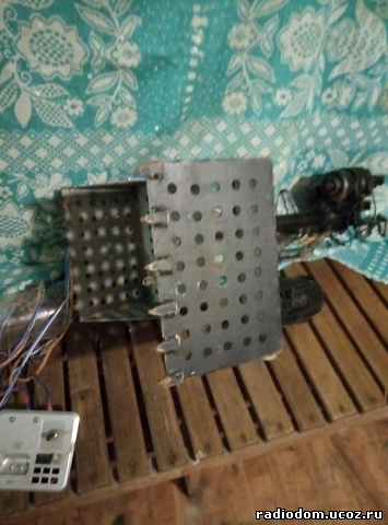

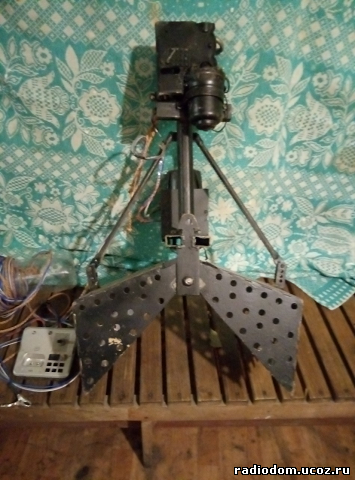

mongol791Дата: Пятница, 27.09.2019, 21:01 | Сообщение # 151

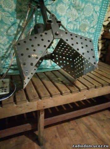

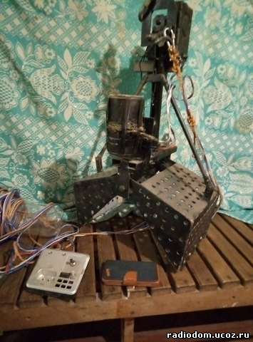

Вспомнил в соседней теме о том как колодцы чистили ))) Решил показать приспособление, личной разработки и изготовленния. Електрический грейфер. Ковш получился класс, на зажим стоит мерсовский домкрат и двигатель с редуктором на 12В, плюс стоит мочный вибромотор. Проэкт интересный, стоят концевики, когда ковш завибрируется и закрывается до конца загорается красный диод,перегруз тоже диод синий. есть реверс. Гребет что экскаватор можно по людям ходить колодцы чистить  biggrin
Прикрепления: 7299551.png (332.8 Kb) · 2594857.png (349.1 Kb) · 2742228.png (307.3 Kb) · 0173184.png (313.2 Kb) · 0466436.png (352.0 Kb)

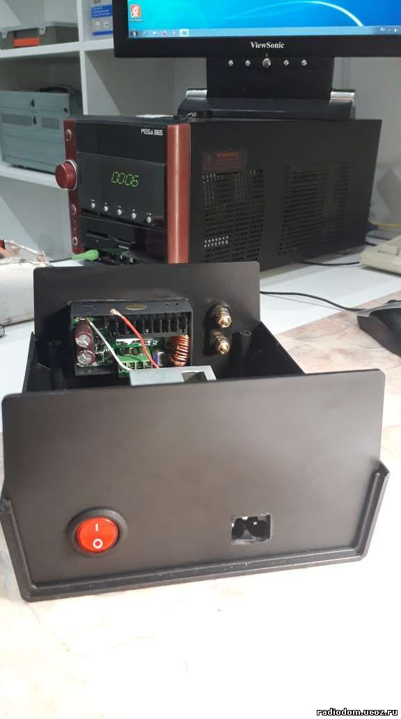

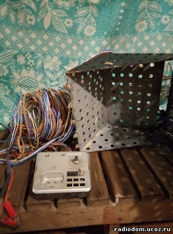

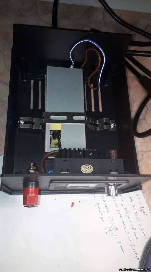

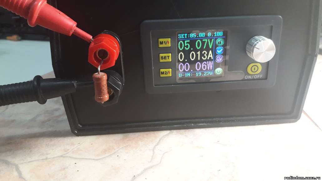

шукачДата: Пятница, 06.12.2019, 23:35 | Сообщение # 152

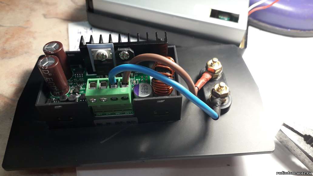

Привіт.
Ще з рік тому я побачив відео блока живлення з красивим кольоровим дисплеєм.
Я його зібрав і запустив!
процес зборки дуже простий...
Дякую за підтримку нашому учаснику форума ТСВ.
Прикрепления: 0825911.jpg (47.8 Kb) · 8234458.jpg (51.7 Kb) · 9325454.jpg (54.1 Kb) · 3700961.jpg (58.4 Kb) · 0560015.jpg (53.2 Kb)

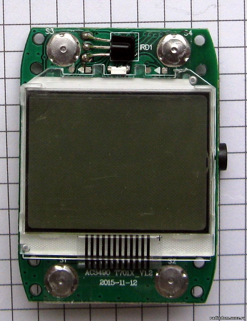

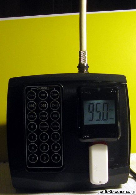

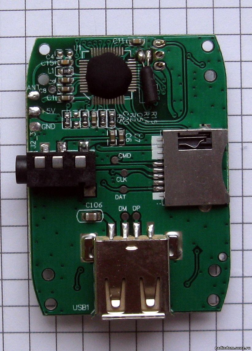

Изготовил родственникам в село вот такую смешную штуку - ФМ модулятор для сарайчика - мастерской .
У них на приемник всего две станции принимает с рекламой smile
Собственно модулятор
Прикрутил болтиками на корпус от мертвого радиобудильника , оставил только трансформатор. Добавил
выпрямитель со стабилизаторами на 5в и 3,3в (вместо лития в пульте ). Последовательно с 3,3в включен
резистор 330ом для имитации внутреннего сопротивления батарейки , потому что в пульте кроме кляксы
со светодиодом нет ничего.
 Антенна - кусок антенного кабеля 10см , сигнал подключен к оплетке.
Модулятор запоминает последний файл из 2000 , позволяет переключать папки , поддерживает флешку 32GB
 FAT32 . При включении модулятор использует в качестве сигнального линейный вход независимо от
наличия флешки в разъеме  sad   Чтобы не вытаскивать флешку и втыкать ее снова - изготовил маленькую
плату которая подключает флешку через 5 секунд после включения модулятора.
Начинка модулятора
Проверял работу модулятора при минимальном питании 3,0в , сигнал - с линейного выхода компьютера.
Работает хорошо , правда при 3,0в без подсветки потребление около 25ма.

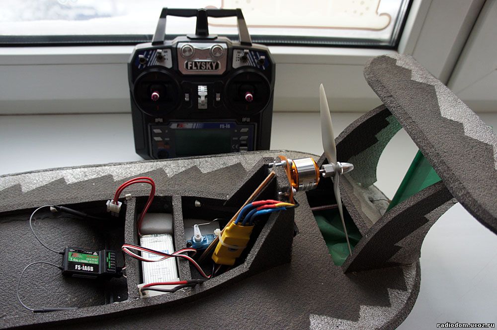

Реставрирую свою старую самоделку, собирал ее 15 лет назад
Это радиоуправляемое судно на воздушной подушке (СВП).
Вместо самодельного поставил китайский мотор, новый регулятор и аппаратуру...
Прикрепления: 8623374.jpg (122.2 Kb)

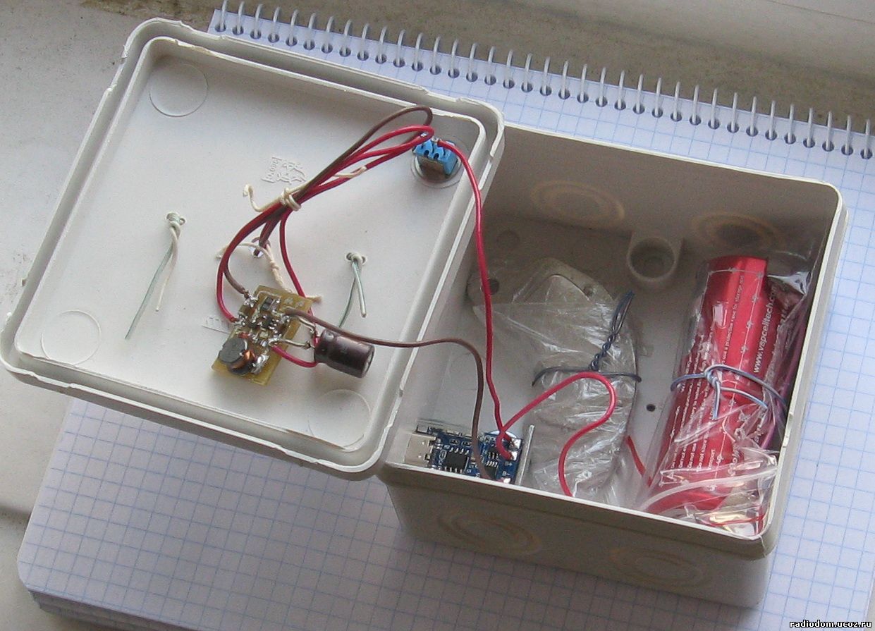

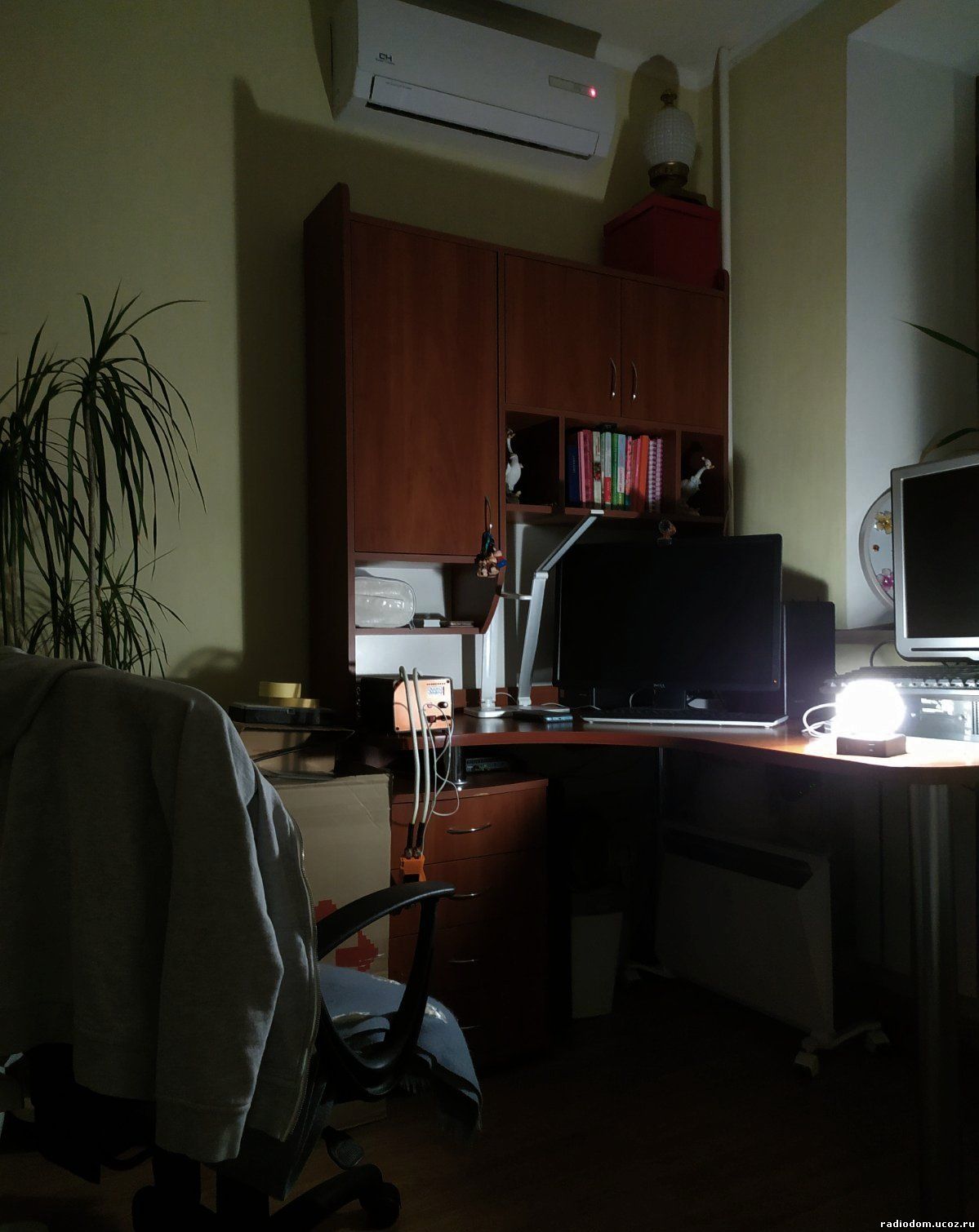

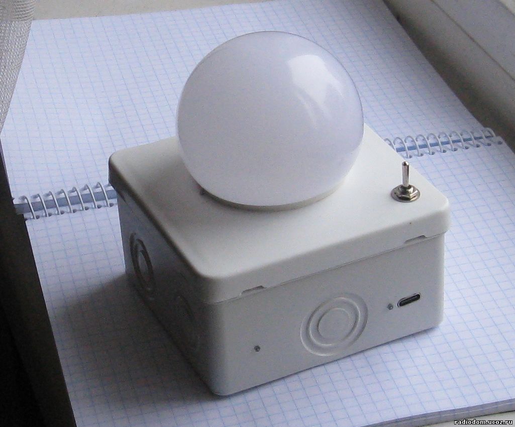

Електронний каганець
Когда начались перебои с электричеством , мне была поставлена задача сделать освещение
на кухню.
Все уже придумано до нас, поэтому используем светодиодную лампочку средней мощности 9-
10 ватт (можно сгоревшую) и попробуем запитать ее от аккумулятора на одну десятую
мощности.Обычно в такой находится примерно 8-10шт светодиодов на напряжение 9в (хотя
бывают на 6в и на 12в). Можно подключить один из них к преобразователю с литиевым
аккумулятором. За основу была взята схема на микросхеме ZXSC310E5TA , которой я
занимался пару лет назад для фонарика. С некоторыми изменениями она изображена ниже.

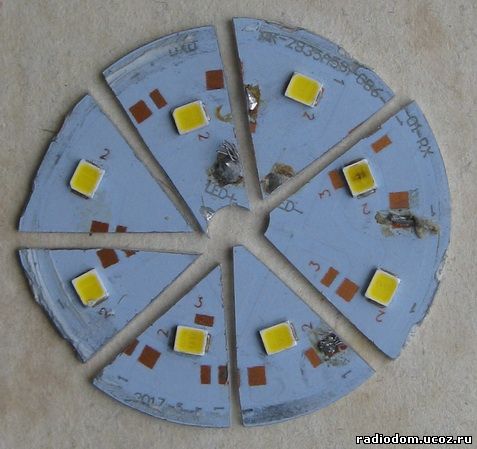

Подключить светодиод можно как на целой плате лампочки , а можно плату порезать на
части ( одним светильником не обойтись smile ). Поэтому берем ножовку по металлу и режем
плату со светодиодами.
Чтобы устранить возможные замыкания с алюминиевой подложкой, обработал места реза
напильником. Подпаиваемся не к самому светодиоду , а к проводникам подходящим к нему.

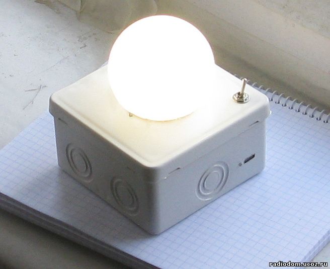

Для корпуса использована распределительная коробка 90х90х50 (дешевая некондиция ).
Добавил плату зарядки с защитой , аккумулятор 18650 (с привареными выводами ) и
выключатель. На плате зарядки ограничил зарядный ток до 0,6а заменой резистора.
Крепил светорассеиватель , плату светодиода и аккумулятор одножильным проводом ф0,5 в
изоляции.Припаял красный светодиод для ночной подсветки с рабочим током 0,1ма , он
горит всегда (под светорассеивателем ). На дне корпуса (внутри )закреплен магнит от
винчестера - чтобы на кухне светильник прицепить под подвесным шкафчиком .

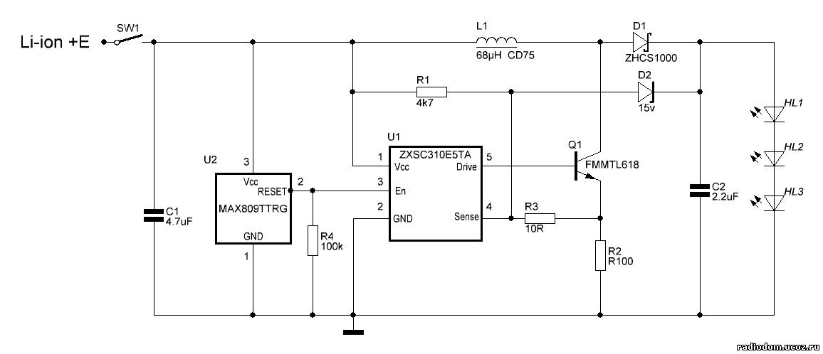

По схеме
- по питанию к плате припаян электролит 820uF x 6.3v б/у от материнской платы.
- с указанными номиналами резисторов получим ток потребления от аккумулятора около
110ма при использовании одного светодиода на 9в (там 3 светодиода в одном корпусе).
Увеличение R1 до 12ком изменяет ток потребления  до 150ма.
При R2=50мОм и R1=4,7ком ток потребления около 230ма.
Микросхема U2 выключает преобразователь при снижении питания до 3в , не всем
аккумуляторам нравится глубокая разрядка.Если U2 нет, соединить вывод 3 U1 с
питанием.Замена U2 - ZXCM209SF  (2,93в). Дроссель годится и 47мкГн.
Мне больше понравились светодиоды 4500-5000К , с 3000К - светит тоскливо.
Транзистор Q1 можно заменить на FMMT618 или SS8050 от CJ. С1 и С2 керамические.
Стабилитрон D2 - защита Q1 при включении без светодиода.
Почти все брал в radioled.
Потом добавил еще сигнализацию остатка заряда 20-30% и два режима мощности,но об этом в
следующий раз.

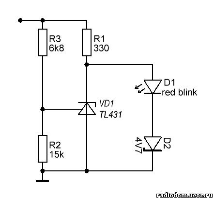

Сигнализация остатка заряда 20-30% аккумулятора.Подключается к плате светильника.
Используется подобная схема из интернета с индикацией мигающим красным (или двухвыводным RGB ) светодиодом.
Последовательно со светодиодом - любой стабилитрон в прямом включении.R3 подобран для
индикации снижения напряжения аккумулятора ниже 3,6в.Показания остатка емкости весьма
условные и зависят от тока потребления и внутреннего сопротивления аккумулятора, но эта
индикация необходима.Обычный светодиод мало заметен, а при мигающем ,если раздражает,
развернем светильник , но это запомнится.
Регулируемый стабилизатор напряжения 431 я применял китайский CJ431 - низкая цена. У
него цоколевка выводов не совпадает с TL431. Возможно применение стабилизаторов на
1,25в CJ432 или TLV431.В этом случае придется увеличить R3 и удалить стабилитрон.
Разводка платы предусмотрена для всех вариантов ( и под корпус sot23-5).

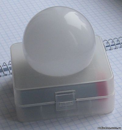

Когда покупал в начале декабря аккумуляторы ( со сваркой выводов ) , еще приобрел пару
пластиковых боксов Vapcell VBC-0226 на 2 аккумулятора 26650 по 10грн/шт - подойдет в
качестве корпуса ( габариты 65x75x30 ).Тут можно выполнить включение тактовой кнопкой.

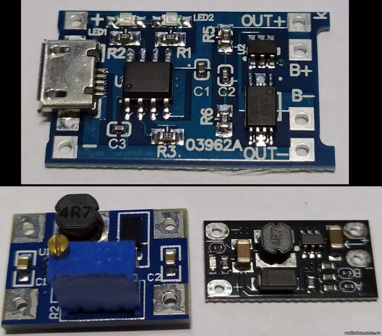

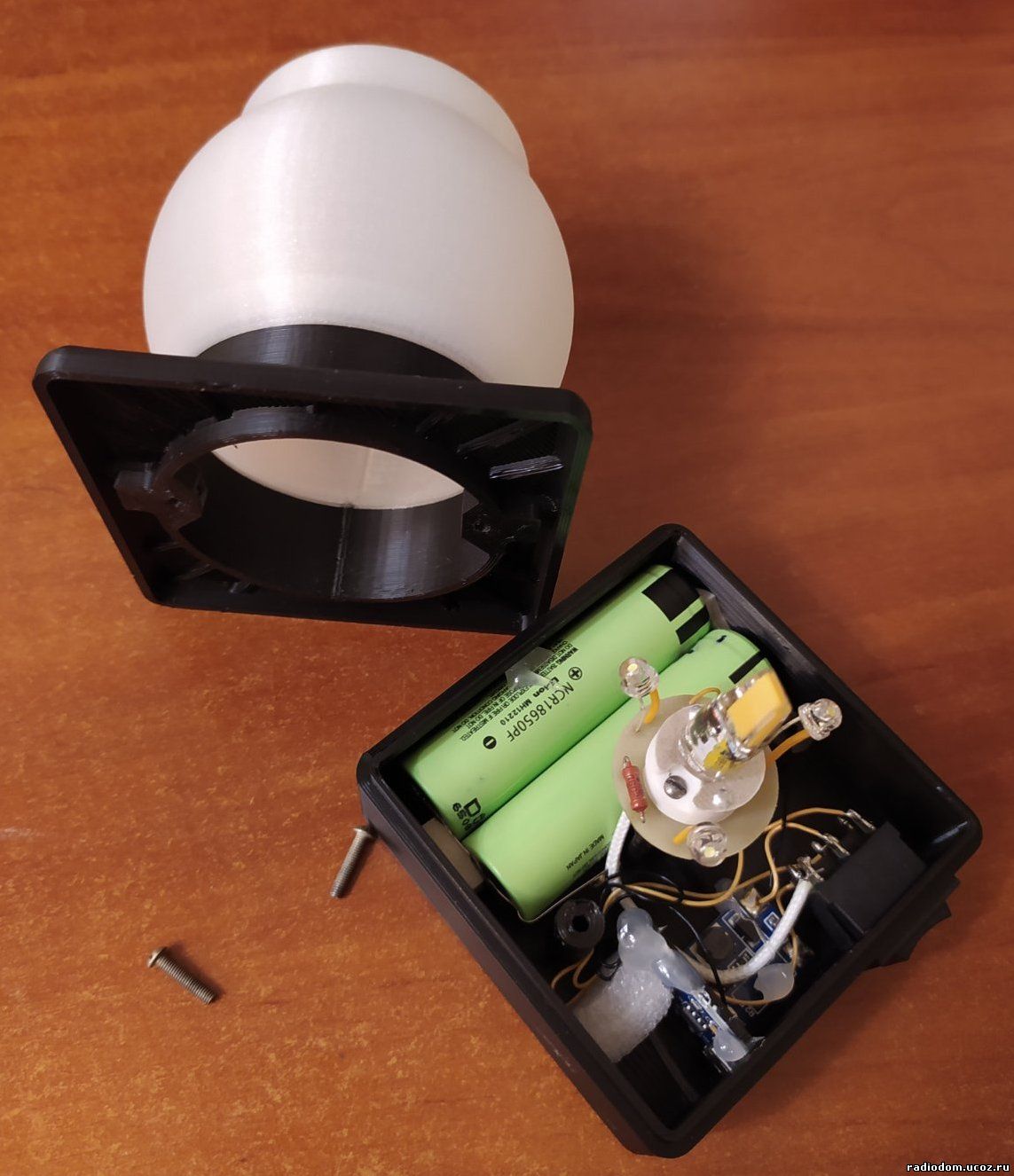

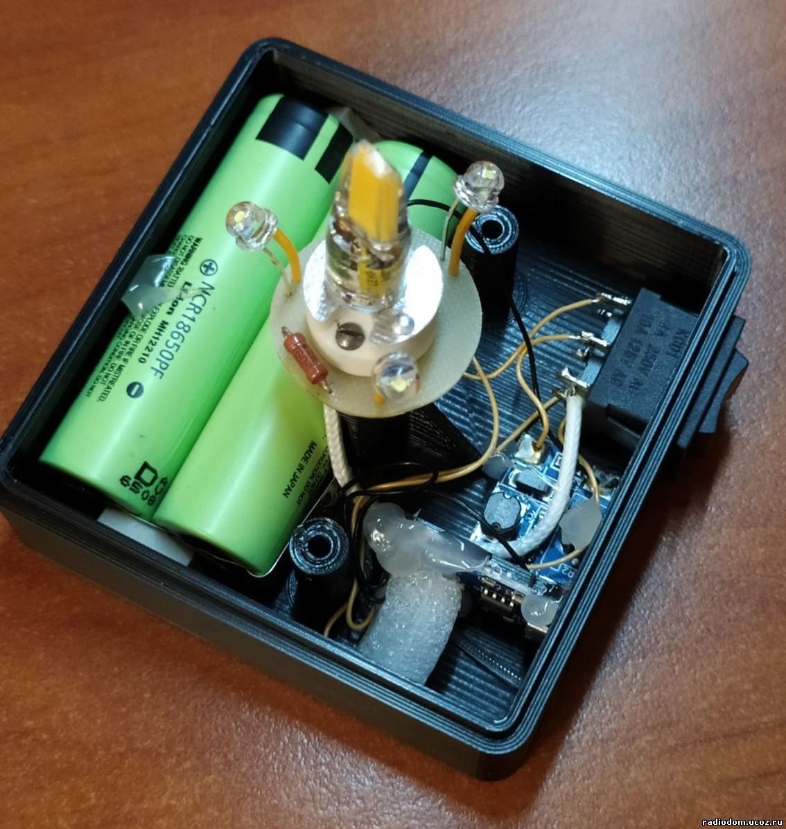

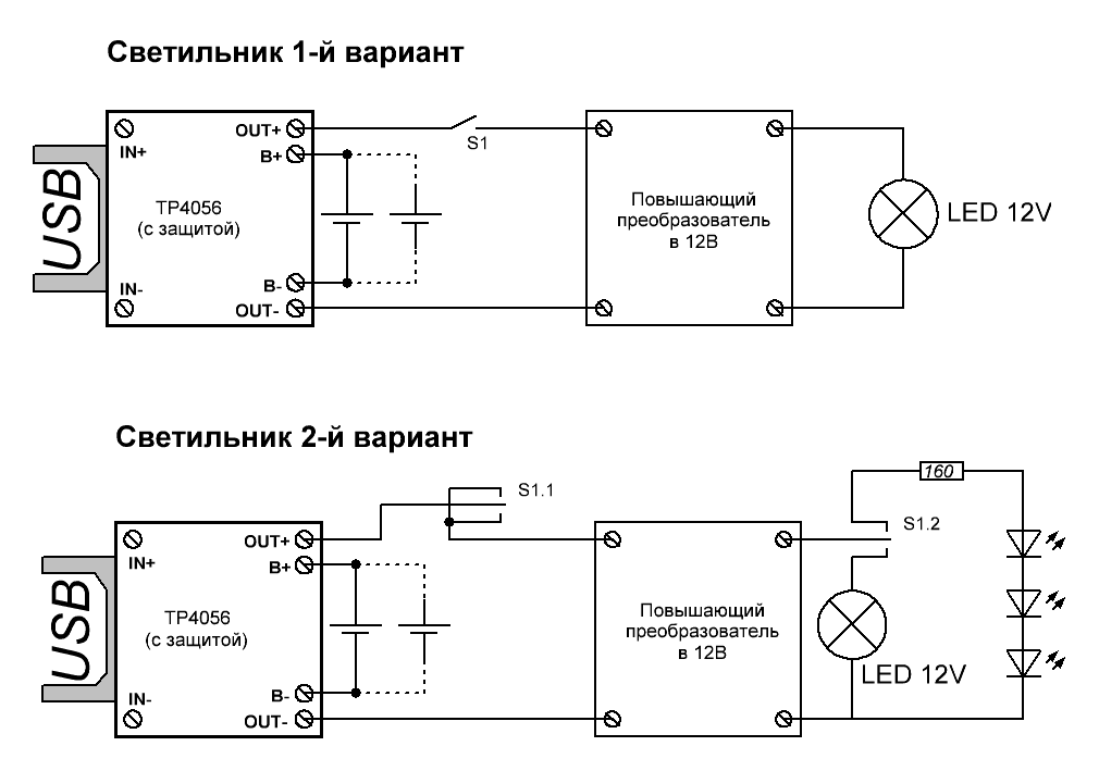

Решил и я поделиться тем как решил проблему с аварийным освещением.
Срочно понадобился светильник для бабушки, но к тому времени из продажи уже успели выгрести все.
Пришлось делать из того что было под рукой.
Для реализации задумки по максимуму применил готовые модули.
Светильник получился на столько удачным, что тут же понадобился всем родственникам…
Были изготовлены 2 варианта светильника:
Второй вариант реализует 2 уровня освещения.

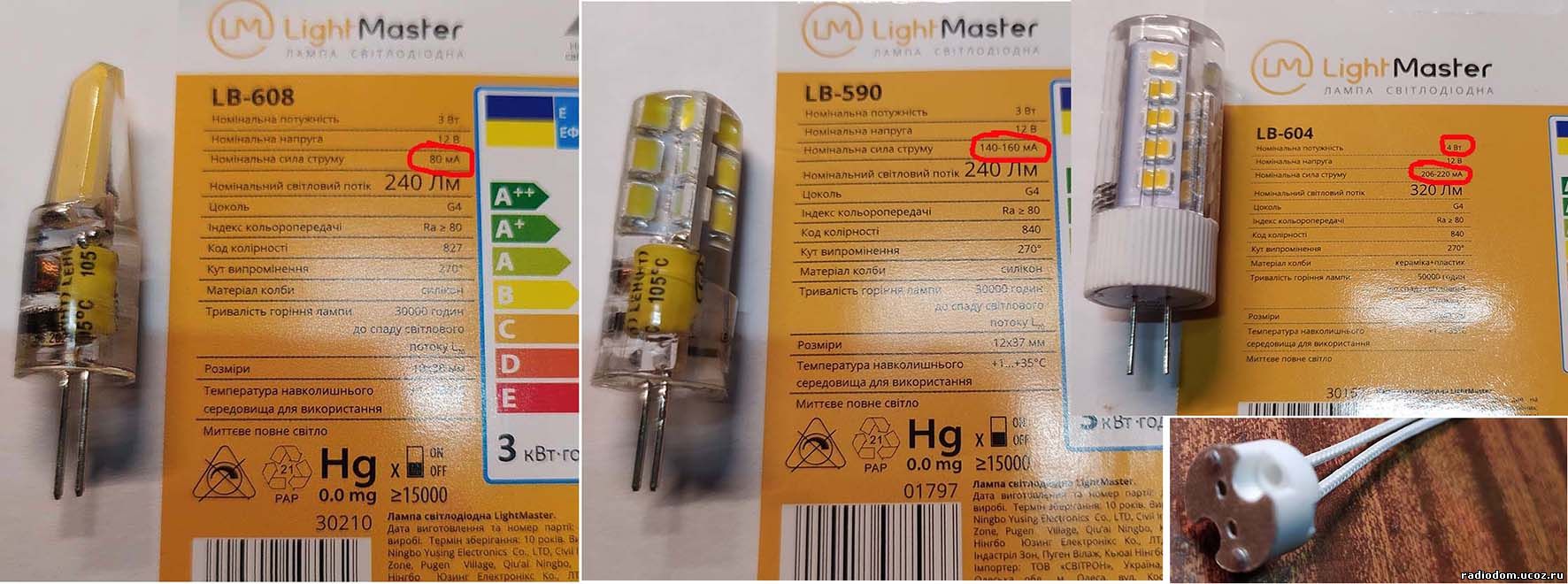

Такое решение связано с тем, что примененные лампы имеют внутреннюю стабилизацию тока…
Были опробованы следующие лампы:
Лампы LB-608и LB-590 имеют одинаковую мощность – 3Вт, но ток потребления уLB-608
в 2 раза ниже – 80мА против 140-160мА (при этом, зрительно, светит не хуже).
Лампа LB-604 4-хватная и потребляет 206-220мА. При этом надо учитывать
что от аккумулятора берется ток грубо в 3 раза больше (и увеличивается по мере
разряда). Попытки подавать на лампы меньшее напряжение, также приводят к
увеличению потребляемого тока (из-за внутренней стабилизации). Полярность
подключения лампы значения не имеет – внутри стоит выпрямитель.
Лампы покупал в
Эпицентре – цена в районе 200грн за 2шт. Там же брал и патроны.
Примененные модули:
Модуль зарядки
предпочтительней брать с защитой.
https://myproject.com.ua/bms-kon....ua.html
Повышающие преобразователи пробовал двух типов.
С фиксированными напряжениями понравился больше
– не надо ничего выставлять: по умолчанию выдает 12В.
https://myproject.com.ua/peretvo....ua.html
В этом магазине я ни чего еще не покупал (нашел его когда уже все было закуплено)
– даю для примера, т.к. все в одном месте по приемлемой цене.
Прикрепления: 8040841.gif (20.1 Kb) · 1640167.jpg (198.0 Kb) · 4078806.jpg (181.6 Kb)

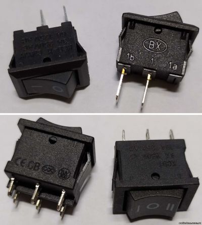

Переключатели
применял такие:
Второй – 3
положения (в среднем выключено), 2 направления.
Где покупал не
сохранил… Выбирал минимального габарита…

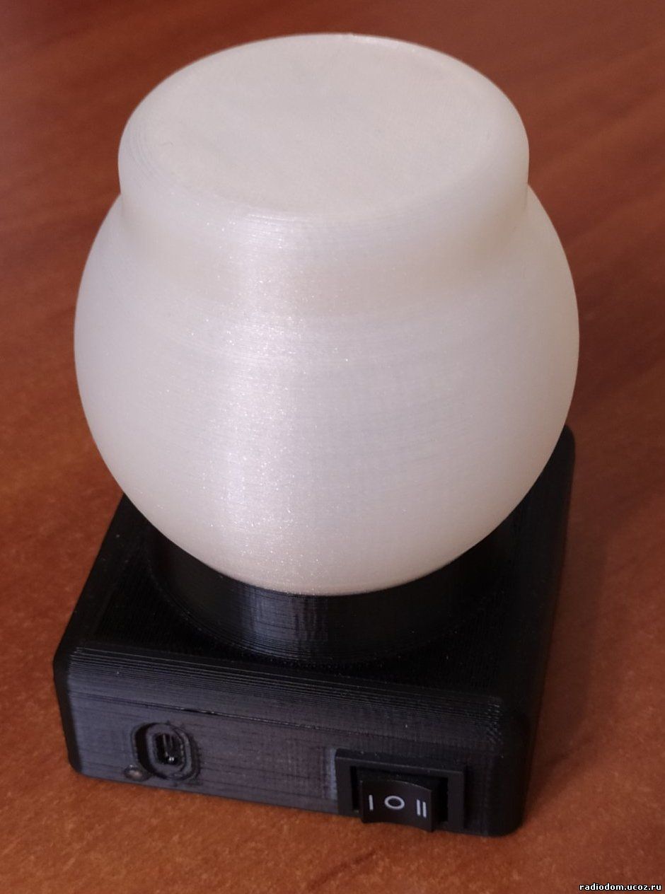

Т.к. являюсь
«счастливым» обладателем 3D принтера, то с корпусом у меня проблем не возникло.
Быстренько нарисовал модель и напечатал. (Потом, естественно, пару разподправил модель)

Светит, примерно, так (сделать нормальное фото проблематично, особенно телефоном):
Прикрепления: 4111905.jpg (192.8 Kb) · 3751013.jpg (162.6 Kb)

4ff5fd2Дата: Воскресенье, 22.01.2023, 22:42 | Сообщение # 164
Сообщений: 643
Я себе сделал 3шт, в двух аккумуляторы на 5300ма/ч ( из batterex.com.ua.) и в них паял по 3шт светодиоды 2835 smd CREE 5000K
с высокой светоотдачей . Потребление от аккумулятора у этих двух 300-450ма.
Когда товарищ увидел, пришлось изготовить и ему 7шт . В каждом по два 6в светодиода последовательно , из одной лампочки 15вт 4500К как раз хватило на все количество smile
Платы зарядки с защитой , разъем Type-C . Ток зарядки уменьшал до 0,8 или 0,6а. Пришлось перепаивать резисторы 0402 , справился smile .
