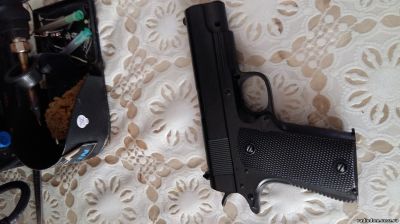

| Оформив ГНОМА так.

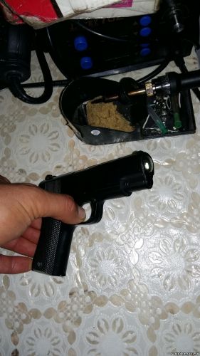

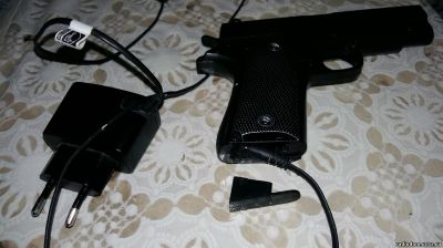

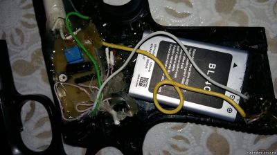

| Доброго всім дня. Не хотів створювати окрему вітку тому запитаю тут. Давно мене цікавить зробити глибинник типу тм808 чи джемені3 ... З доступних і провірених схем зробив кілька клонів авр і пі з рамкою 1м*1м ... враження не зовсім втішні. Потрібне щось компактне. Зараз лежать на столі напаяні плати на глубіннік щедріна ... але щось там не так(щось потрібно придумати з живленням). Появилась мисля чи не можна рознести катушки в крота ? Змінити коло накачки на потужніші транзистори чи замінити зовсім. В когось є якісь ідеї Експерементував з Квазаром авр .. нажаль без сторонньої допомоги я не справлюсь. Якщо б у автора було б трохи часу та бажання з радістю б взявся за такий проет. А тут мої фото плати Щедріна
а також як я оформив гнома .. може виглядає трохи "дивно " але роботу свою робить і грудки можна розбивати... конструкція міцна.

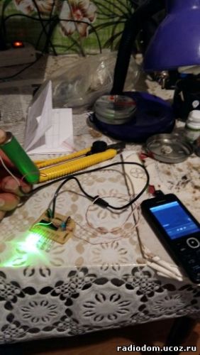

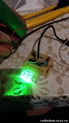

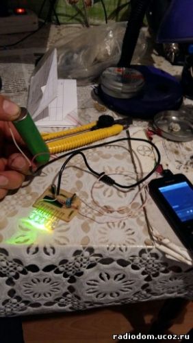

| Вирішив повторить Индикатор уровня сигнала на AN6884
Запрацювало.

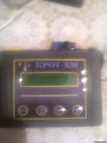

| Використав Андрія подарок (наклейка! )
Аце прибор у роботі

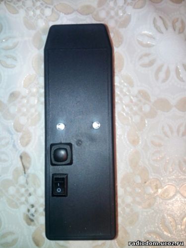

| Повторив малиш ФМ з сайту http://smartelectronix.biz/publ/prostoj_selektivnyj_metalloiskatel_malyshfm2_rabota_nad_oshibkami/1-1-0-74
чуйка на пятак ссср десь 5-6см,на болтик з старої касети магнітофона 5мм .
