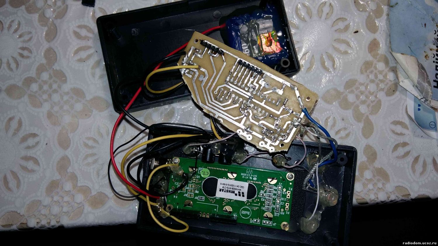

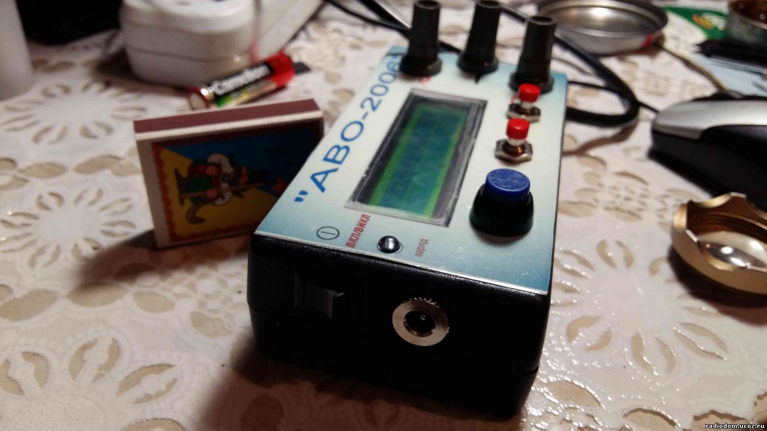

Повторив конструкцію з нашого сайту.
Универсальный измерительный прибор "АВО-2006"
Ось що получилось.....
Плату прийшлось підгонить ,невлазила зарядка літія

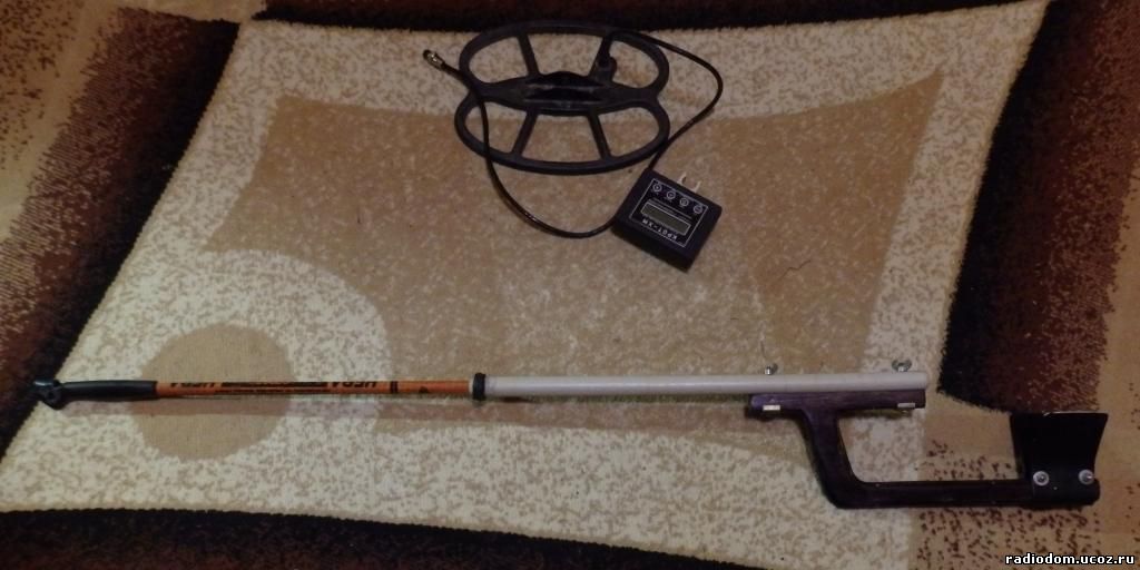

Моя розбірна штанга для Крота . в розібраному стані займає мало місця , в зборі нічого не люфтить і регулюється довжина .
  Верхнє коліно зробив з двох кусків фанери 8мм , які склеїв до купи  , по мізності вийшло як хокейна клюшка .

Середнє коліно з ПВХ труби , кріпиться до підлокітника мебельними болтами з "барашковими гайками" . На початку труби зробив повздожній розріз і трошки сточив конус на наждаку , щоб накручувалася внутрішня різьба з патрона від стандартного патрона для побутової лампочки . Получився цанговий зажим , який "намертво" тримає третє коліно з карбонової палки .

На хрінь з патрона натягнув гуму з велосипедної камери , шоб не різало руки при зборці

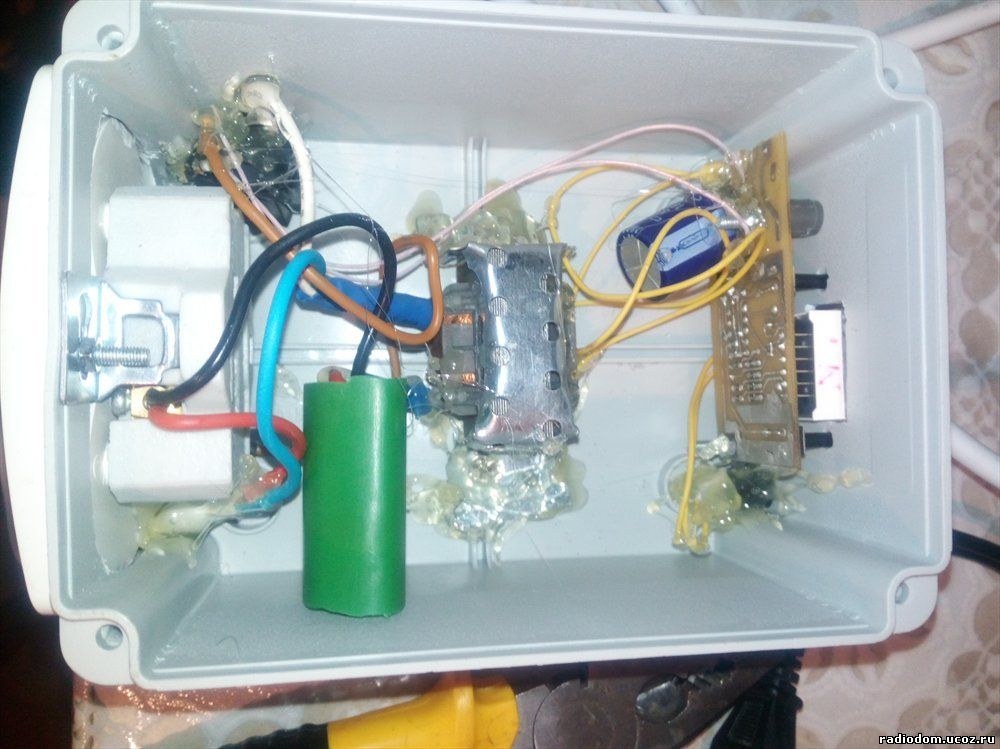

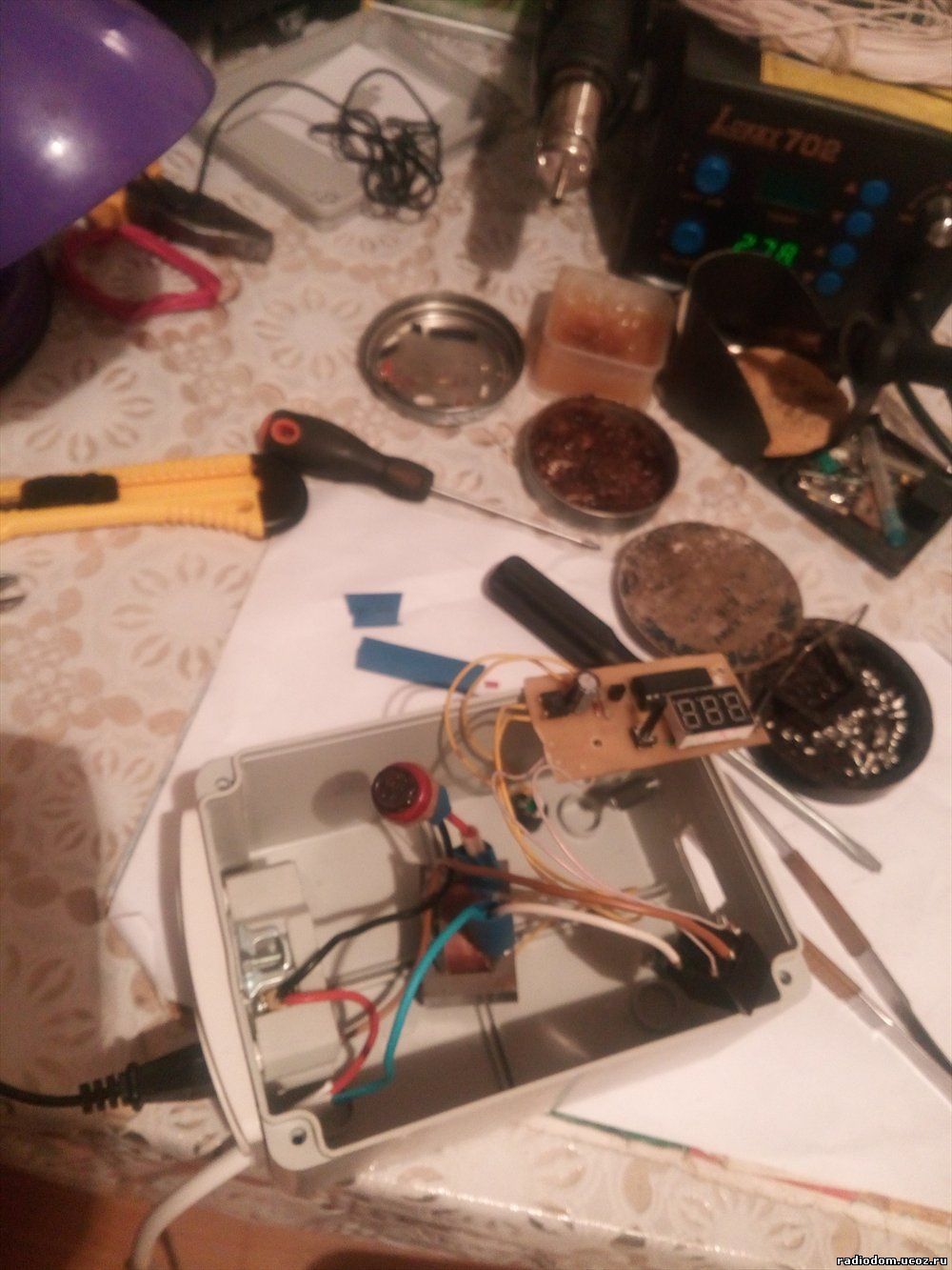

Потребувалось світло включать і виключать у акваріумі.
Контроллер освещения для птичника  автор  http://smartelectronix.biz/publ/kontroller_osveshhenija_dlja_ptichnika/1-1-0-85
Таке получилось!

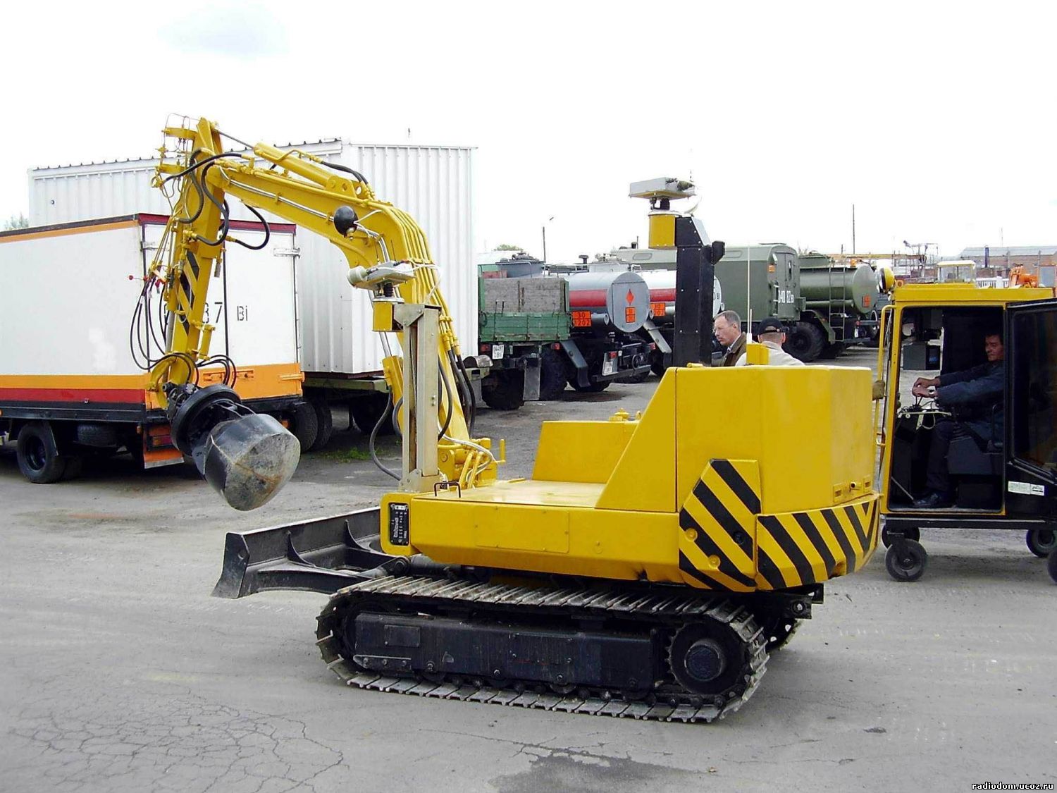

Попалась еще фотка любимой "поделки"..

Andreweek как..., это Вы сами такое соорудили?
AndrewДата: Четверг, 21.01.2016, 13:43 | Сообщение # 89
янукович, Были  помощники!

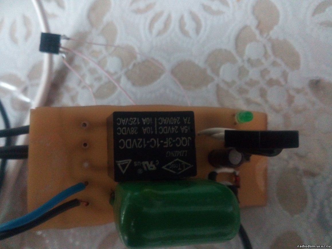

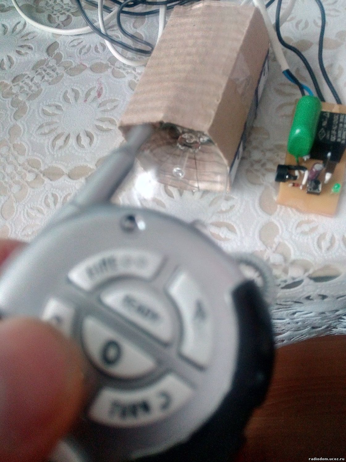

Прочитавши статтю http://cxem.net/ik/2-22.php
захотілось повторить:
