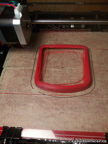

Обясните вчем ошибка? не  той стороной начал печатать или в нарезке проблемка. Начало по воздуху немного печатать потом норм. Сопли пообрезал получилось то что надо

не та сторона, модель надо перевернуть
mongol791Дата: Суббота, 17.08.2019, 21:09 | Сообщение # 35
печатал без поддержок просто, поставил как надо, получается супер! купил клей Бф2 отлично получается. по началу печатал детальки на скоче малярном а чтоб углы не подрывало по пол капли супер клея и ГУТ )))
MermenДата: Воскресенье, 18.08.2019, 08:48 | Сообщение # 36

de-si-gnДата: Воскресенье, 18.08.2019, 09:58 | Сообщение # 37
mongol791, модель нужно перевернуть, должна лежать на столе как на фото.
Поддержки не нужны!
