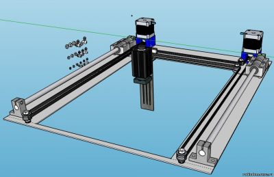

| Всем привет. Предлагаю в данной ветке обсуждать вопросы связанные с построением, выбором и использованием 3D принтеров. А так же различных программ для 3D моделирования. Поверьте это не так уж сложно как кажется с первого взгляда. Я свм раньше обходил эту тему сторой, пока не решил попробовать самую на мой взгдяд простую программу Sketchup. Программа бесплатная, нужна только регистрация. Скачать можно тут https://www.sketchup.com/ru На ютубе много обучающих видеороликов.
Иногда очень удобно и действенно при проектировании.
Сейчас к примеру мострячу ЧПУ лазер. После проектирования хочу сделать раскройку элементов, для резки из 2мм стального листа на лазерном станке.

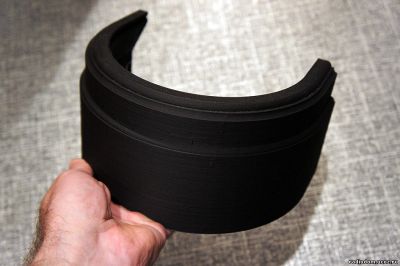

| Применение 3Д печати в быту. Сегодня напечатал нестандартный угловой плинтус:

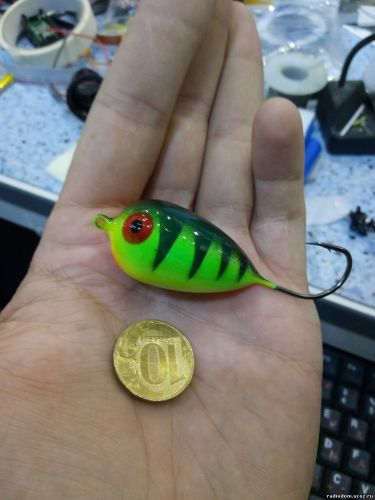

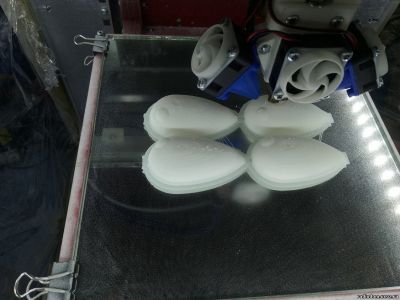

| А вот я в начале лета креативил. Для рыбалки мострячил спиннинговые приманки. называется "хорватское яйцо" . Тело полое, приманка поверхностная. печать АБС пластиком. Модель делал все в том же СКЕТЧАПе. Сначала печатал, потом огружал, склеивал ABS разведенным ацетоном, потом грунтовка погружением а ацетон, далее покраска и лакировка.

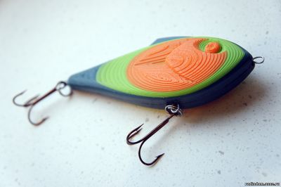

| potashov, классно! А я вот такую сделал без покраски, внутри шарики, печатал за раз (меняя цвета)

| Цитата de-si-gn ( ) А я вот такую сделал без покраски, внутри шарики, печатал за раз (меняя цвета) Отличный джерк! За счет текстуры должны создаваться дополнительные вибрации привлекающие рыбу. Обловили? Я вот свои так и не успел, только испытал летные и остальные характеристики. Кстати у моих тоже внутри погремухи в виде бисера разного калибра, подкладывал во время печати.

| potashov, de-si-gn, красивые рыбки... С такими можно и на рыбалку, и на елку повесить, в место игрушек.

| Поздно сделал, помочить на Гребном канале только получилось, день бесклевный был - на все пробовал, рыба ушла из прибрежной зоны. В воде работает хорошо, ловится будет!

| Вот такой лазер получается, рабочее поле немного более листа А4. Думаю для проявки печатных плат, маркировки и остального , вполне сгодится. Теперь вот интересно сколько обойдется выкройка из 2мм стали, вместе с материалом? )))

| Цитата potashov ( ) Теперь вот интересно сколько обойдется выкройка из 2мм стали, вместе с материалом? Может проще и дешевле будет найти нормального слесаря. Повышенная точность ведь нужна только при разметке посадочных мест под направляющие остальное все не критично. И еще: не знаю на сколько важно постоянство расстояния от лазера до платы - может предусмотреть "столик" с регулировкой? (Одно время по работе сотрудничал со слесарями, так они при наличии минимального оборудования такое делали - главное правильно поставить задачу)

| Цитата TCB ( ) Может проще и дешевле будет найти нормального слесаря. Повышенная точность ведь нужна только при разметке посадочных мест под направляющие остальное все не критично. И еще: не знаю на сколько важно постоянство расстояния от лазера до платы - может предусмотреть "столик" с регулировкой?(Одно время по работе сотрудничал со слесарями, так они при наличии минимального оборудования такое делали - главное правильно поставить задачу) Опасаюсь ошибок при ручном изготовлении, так сказать человеческий фактор. Тут под лазер конвертировал файлы выкройки и на станок, погрешность обусловлена точностью робота. Расстояние от платы до лазера регулируется опуская и поднимая саму голову лазера, она будет ездить по 3 прорезям и фиксироваться винтами. Думаю над вариантом перемещения головы шаговым двигателем по оси Z. Но пока опасения чрезмерной нагрузки на рельсу MGN9. А так можно в принципе применить миниатюрный и дешевый шаговый http://3dprint.com/wp-content/uploads/2015/08/toyrep3.png Потом зафиксировать фокус луча и откалибровать. После чего соответственно прописывать в коде высоту, в зависимости от толщины обрабатываемой детали. Посмотрим, если местные производства влупят цену за резку, то буду конечно искать частников через авито.

| Цитата potashov ( ) Опасаюсь ошибок при ручном изготовлении, так сказать человеческий фактор. Поэтому и говорю что нужен нормальный слесарь и четко озвучить свои требования к точности исполнения. Оплата если требования выполнены... Вообще такую железяку реально выпилить даже в домашних условиях - так что не ведитесь если начнут вешать лапшу про сложность работы...
По поводу регулируемого столика я имел ввиду начальную юстировку, чтобы по всему полю была одна высота до каретки.

| Планирую сделать ручное управление для того что бы двигать голову по координатам, для прицеливания на обрабатываемую деталь, да и так подвигать. Кнопки будут напечатаны на 3D принтере, зазор от корпуса до кнопки по периметру 0,2 мм. Надеюсь что не будут стопориться. Еще будет кнопка ручного включения лазера, к примеру на 5% мощности, так-же для прицела.
