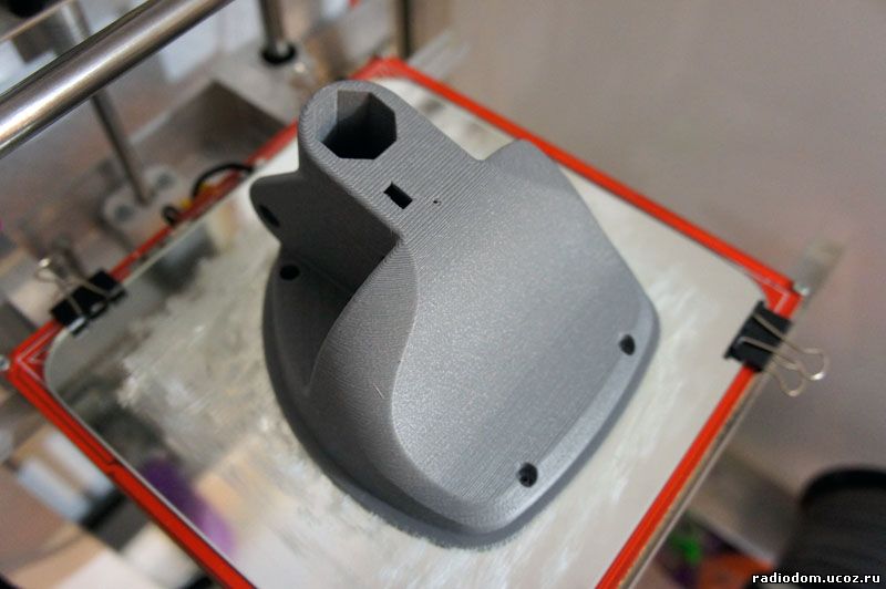

Осваиваю 3Д моделирование. Делаю вращающийся подлокотник.Это верхняя часть.

--Zenit--, Может на стол с верху стекло вырезать по размеру, и зашлифовать края. У меня стекло стоит и прищепками канцелярскими (такими как  для доляров )))   прижато по углам. Принтер конечно не такой... но стекло ровнее однозначно. Хотя думаю печатать будет и так не плохо, то мелочи китайской промышленности.
Обычное стекло на ультрабазу это как на мерсе обернутом в брезент ездить)
Так-то кривизна небольшая.Где-то пять сотых миллиметра,но неприятно.
Еще и сопло обдува отвалилось,нашел в коробке,но это ладно приклеить можно.
Почему ошибку выдает при включении светодиода?
Там платка небольшая.Должна быть запасная в комплекте,а её нет.Так бы хоть проверить можно было .
На али открыл спор с продавцом и в службу поддержки на офсайте производителя написал.
Обидно блин. В инете отзывы только отличные,на али в отзывах почти все оценки отлично,а тут в одном принтере четыре косяка.

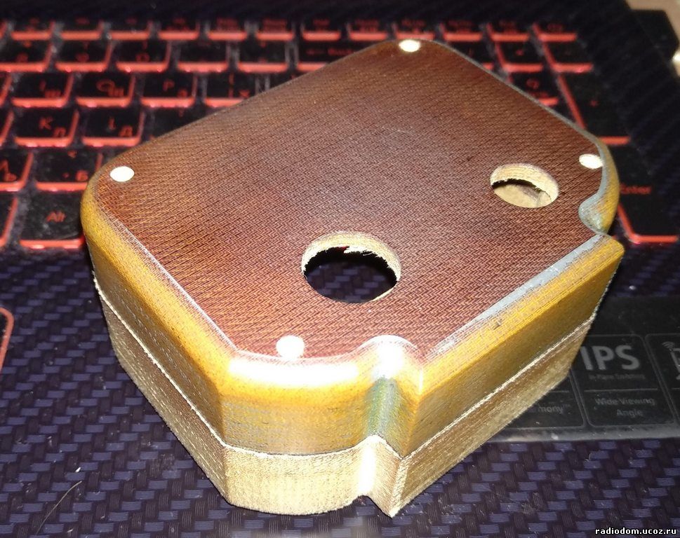

фрезерю по чуть-чуть. С текстолитом все норм, поставил щадящий режим обработки. А вот гравировка оргстекла - хрень, края оплавлены. Фрезой норм, а вот гравировка - страдает. Шпиндель 24к оборотов, глубину по 0.25мм поставил, гравировал хренью с 0.2 мм концевиком, подача миллиметра 4 в секунду.Завтра буду играться с гравировкой, подбирать режим. В оргстекло планирую отлить мягкие силиконовые кнопки, которые потом воткнуться в блок (будет еще 1-2 слоя пластика сверху, чтобы обеспечить нужную форму).
