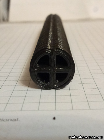

Кто печатал нижнее колено !? подскажите такая конструкция будет надежной? Диаметр 16мм. толщина стенок и перемычек 2мм. хочу с наружи и с нутри потом проклеить(пропитать )дихлоретаном. Между собой две части будут стыковатся,и проклееваться  в шып. Пройдет так? по прочности вроди бы надежно.

это под монопод с пазами
Прикрепления: 6995467.png (188.2 Kb)

mongol791, не надежно будет, по слоям сломается. Я делал со 100% заполнением, внутрь вдоль вклеил карбоновую трубку, как скелет и создания пустоты.
Стенки получились около 4-5мм+ трубка
mongol791Дата: Понедельник, 09.09.2019, 21:27 | Сообщение # 49
de-si-gn, спасибо, подумал буду делать чуть по другому во внутрь тоже буду вставлять трубку смотаную из стекломата и на смолу клеить,чтоб плотняком. Получится печать только наружной оболонки по размеру чтоб вошло плотнячком.
