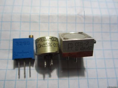

подстроечник будет чуть другой,многооборотник
У многооборотников индуктивность большая.Их рекомендуют в низкочастотные цепи. По даташиту вроде до 3 кГц.Обратите внимание на керамику.
fedya_valkiДата: Среда, 13.01.2021, 01:25 | Сообщение # 150
У каких? 3296? Или Вы имеете в виду советские СП-5? У них - да, есть индуктивность, но и годятся они только на сдачу драгметаллов, больше никуда.......
Есть у меня все они:
Но ставить буду более мелкие 3266 кажись, ещё мельче 3296, тоже многооборотные
Прикрепления: 5488857.jpg (81.9 Kb)
Сообщение отредактировал fedya_valki - Среда, 13.01.2021, 01:36
