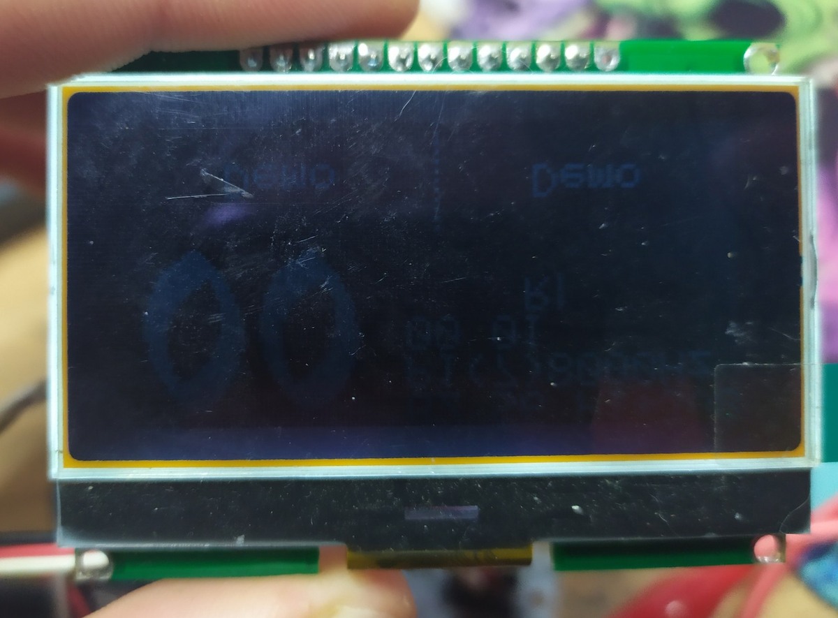

Zahariya666Дата: Пятница, 03.01.2025, 13:22 | Сообщение # 410
Сообщений: 6
Что-то ничего не вышло у меня с большим дисплеем. Пытался найти по форуму, нашел, какие выводы менять местами, 13 ногу на землю посадил, но все равно. Картинку показывает, но очень тускло, перевернуто, да еще и отзеркалено
Прикрепления: 2703435.jpg (157.6 Kb)
AndrewДата: Пятница, 03.01.2025, 19:46 | Сообщение # 411
Сообщений: 7563
Этот индикатор требует специальной прошивки , другими словами он не подходит.
Спросите у pwp79md я когда-то делал прошивку для него под похожий индикатор.
