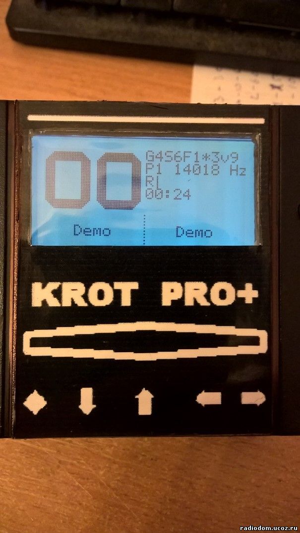

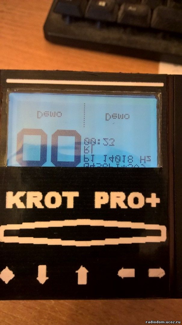

У меня проблема, вот побудет крот после выхода с инженерных настроек в нормальном отображении и возьмет перевернется вверх ногами, что бы сие значило ибо после нажатия например кнопки пина екран ворочается опять в нормальное положение.

--Zenit--Дата: Воскресенье, 10.01.2021, 17:46 | Сообщение # 107
Экран зеркалится. Попробуйте эту прошивку.На ней точно нет такого глюка. Если и на этой прошивке такой глюк значит экран брак,ну или может непропай где.
Прикрепления: 2721480.hex (97.4 Kb)
AndrewДата: Воскресенье, 10.01.2021, 18:29 | Сообщение # 108
Дело не в прошивке. Инициализация индикатора сбивается. При нажатии кнопки РР инициализация повторяется.
Смотреть питание, еще индикаторы бояться статического электричества..

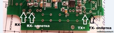

БлукачДата: Вторник, 12.01.2021, 11:21 | Сообщение # 113
Сообщений: 396
В Кроте ПРО горячий вывод Тх не там, где в Кроте-2!
Четыре провода с датчика шо там их подключать, центральные жилы на TX-1/RX а оплетки на TX-2/GND RX-, корпус штекера на GND RX-
Прикрепления: 5396238.jpg (44.0 Kb)
Сообщение отредактировал Блукач - Вторник, 12.01.2021, 11:22
de-si-gnДата: Вторник, 12.01.2021, 11:43 | Сообщение # 114
Блукач, TX неправильно подключили.
Горячий конец  подключается к ТХ2, холодный к ТХ1

fedya_valkiДата: Вторник, 12.01.2021, 13:16 | Сообщение # 117
Такое впечатление что вы не умеете читать..
"Чукча - не читатель, чукча - писатель!"(С) biggrin  Недаром же "Помощь по сборке..." написал
Читайте форум там все ЕСТЬ!
Та на страничке Крота Про есть:
"Катушки такие же как в "Крот-2".    Горячий конец  подключается к ТХ2, холодный к ТХ1."
Даже форум читать не нужно, просто внимательно прочитать страницу Крота ПРО:
http://www.radiodom.ucoz.ru/index/krot_pro/0-31
