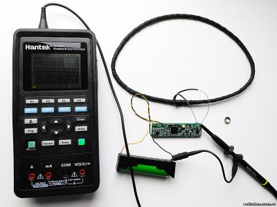

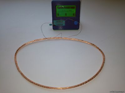

de-si-gnДата: Пятница, 01.10.2021, 10:27 | Сообщение # 2652
Намотал ТХ для беспроводной катушки, пропитал цапон лаком, обмотал ХБ изолентой
67 витков 0,3мм
CB8.1 0,033 мкф = частота 19 кГц,  ток 60мА, напряжение 45 В, RB6=0
CB8.2 0,047 мкф + CB8.1 0,033 мкф =частота 12 кГц,  ток 100мА, напряжение 45 В, RB6=0
Прикрепления: 1893271.jpg (54.8 Kb) · 2800235.jpg (105.8 Kb)
