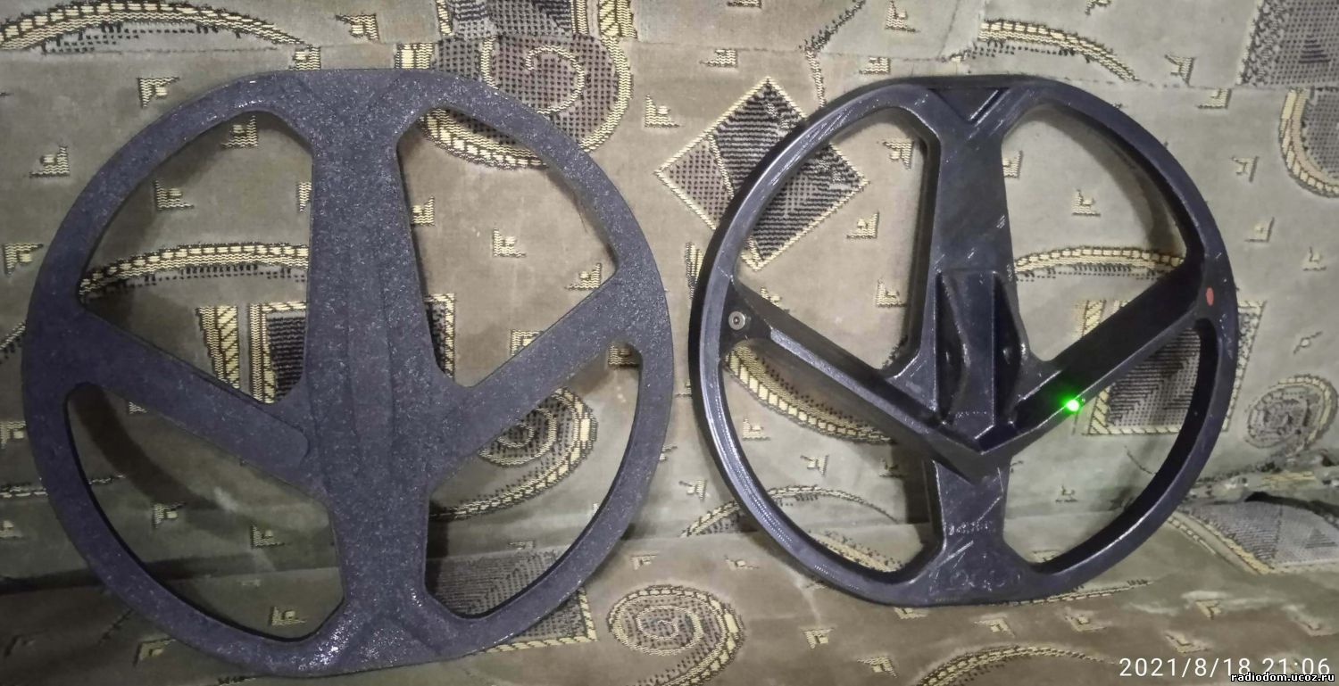

AndrewДата: Воскресенье, 15.08.2021, 09:54 | Сообщение # 2631
AndrewДата: Вторник, 17.08.2021, 19:41 | Сообщение # 2632
Рекомендую к повторению. Изготовить  не сложно ,зато удобно и красиво..)

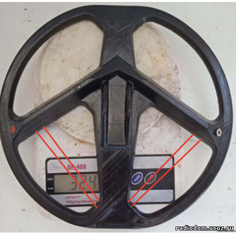

de-si-gnДата: Понедельник, 20.09.2021, 10:08 | Сообщение # 2634

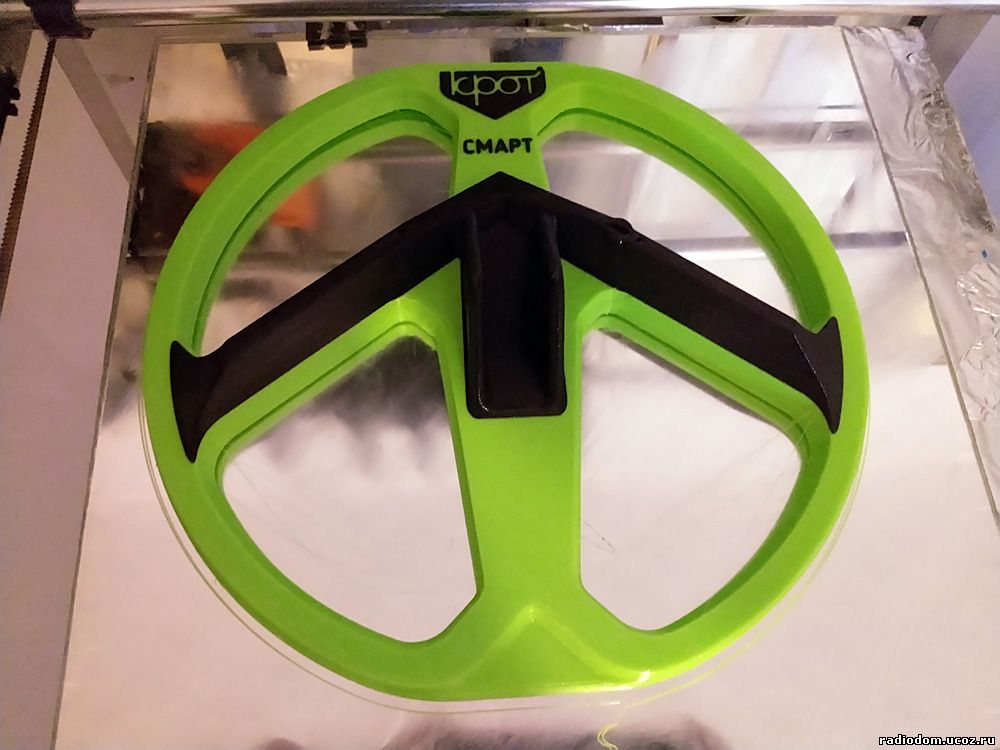

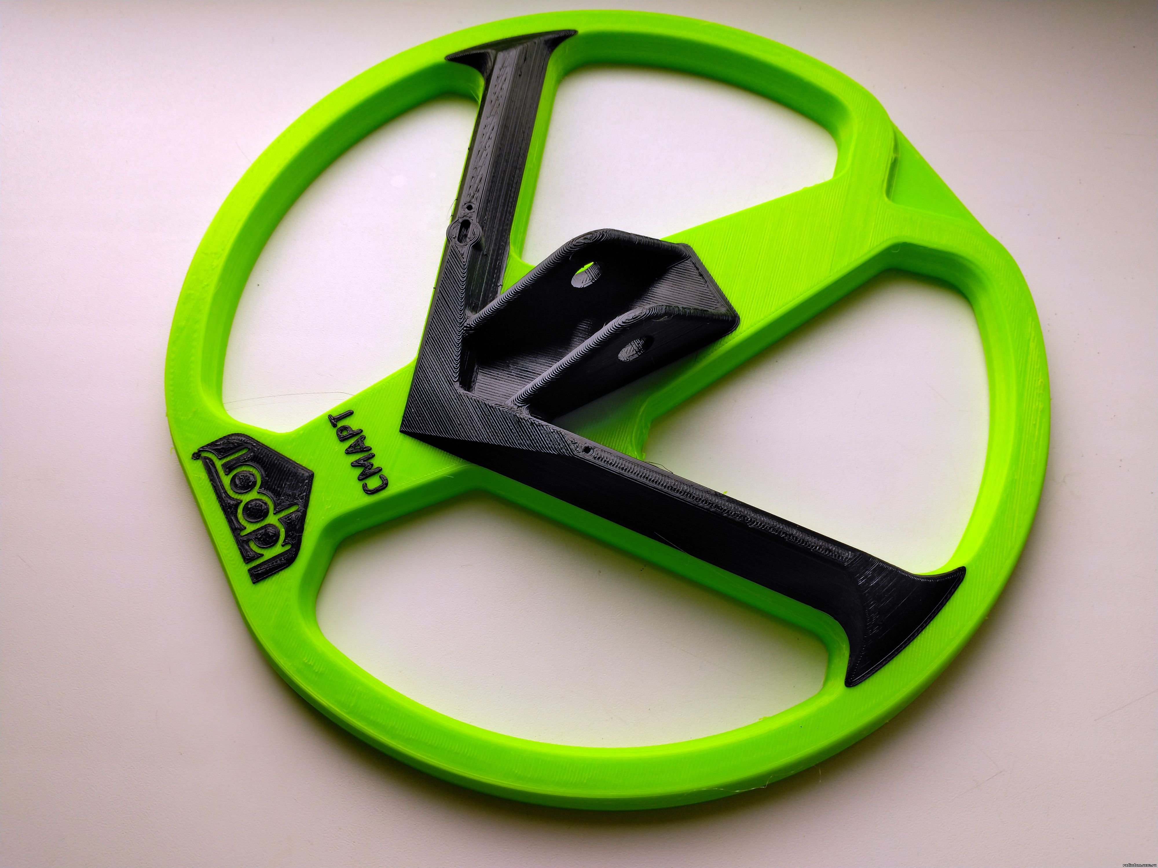

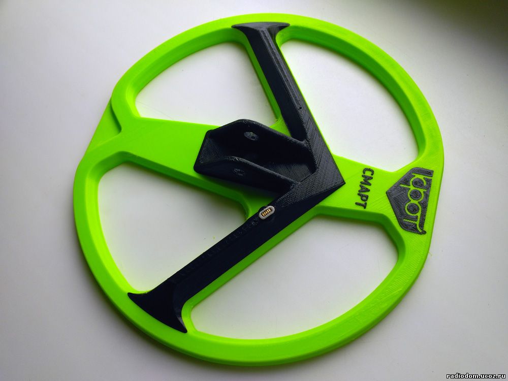

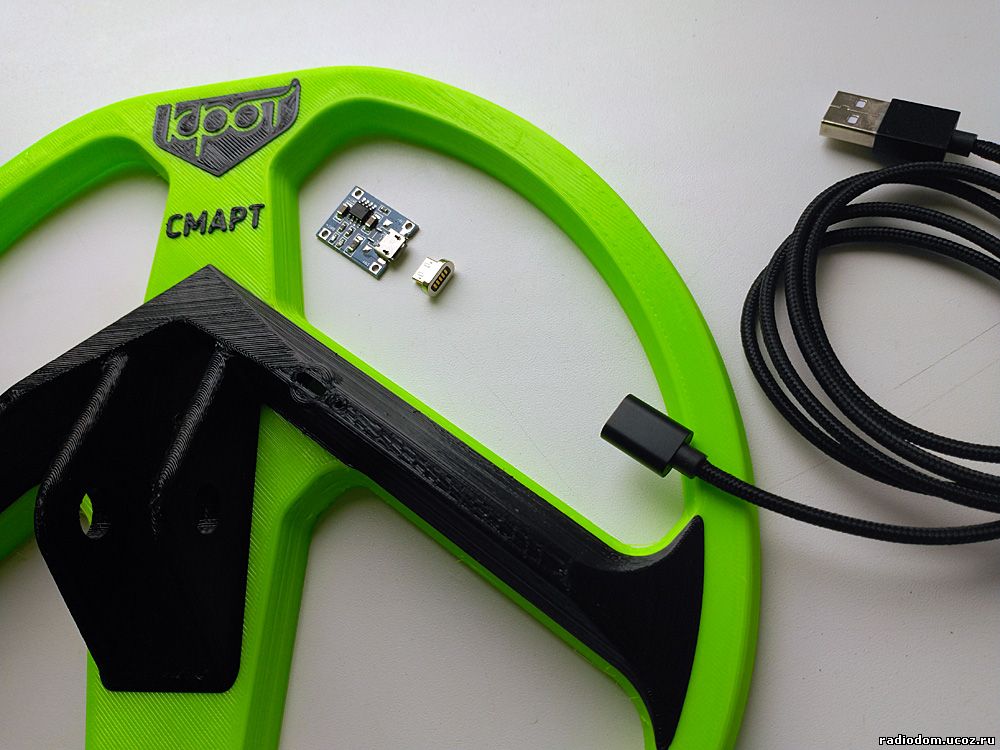

Изменил катушку Смарта под стандартную плату зарядки (как в Про).
Печатал пластиком PETG 16 часов, сопло 0,4мм, слой 0,3мм, только 100% заполнение!
Вес с поддержками 170г, пустая 132г. Модели в архиве.
Прикрепления: 3031169.jpg (66.4 Kb) · 2414736.jpg (81.2 Kb) · 9599663.jpg (107.2 Kb)

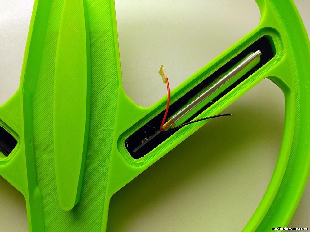

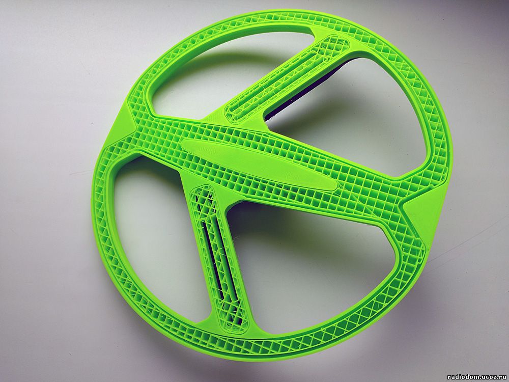

de-si-gnДата: Понедельник, 20.09.2021, 10:10 | Сообщение # 2635
Прикрепления: 0653297.jpg (1010.6 Kb) · 1560274.jpg (103.1 Kb) · 7566693.jpg (104.8 Kb) · Kat_Smart3_M.rar (480.5 Kb)

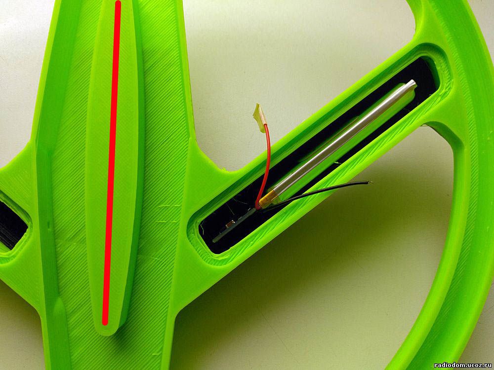

Andrew, не поделитесь технологией экранировки каждой катушки отдельно? Вы сколько витков мотали?
--Zenit--Дата: Понедельник, 20.09.2021, 22:34 | Сообщение # 2637
Сергей,добавьте две перемычки в катушку и в эти перемычки уложите фм антенну или в одну из перемычек.
Прикрепления: 1863617.png (272.8 Kb)
de-si-gnДата: Понедельник, 20.09.2021, 22:51 | Сообщение # 2638
--Zenit--, можно и в центре сделать нишу (отверстие) для антенны, и заэкранировать  корпус
Прикрепления: 5598580.jpg (107.3 Kb)

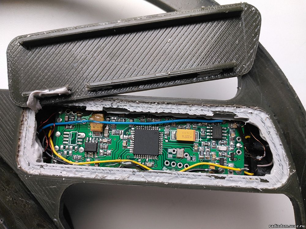

de-si-gnДата: Вторник, 21.09.2021, 22:16 | Сообщение # 2640
sashaarsenalua, спасибо!
Прошел почти год беспроблемного купания беспроводного Крота в реках, озерах и в Черном море...
И вдруг катушка перестала включатся(. Пришлось распечатывать крышку. Внутри сухо и чисто).
Просто умер китайский геркон в пластиковом корпусе.
Заменю его на стеклянный советский и, наконец, перепрошью на Смарт ФМ...
Прикрепления: 1148590.jpg (169.4 Kb)
