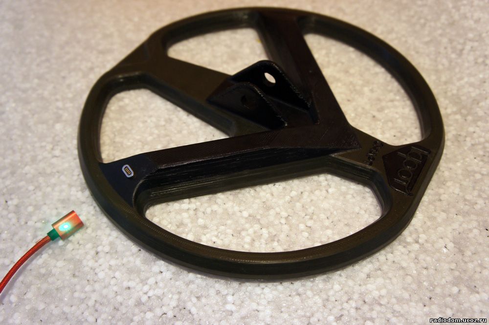

Вот бы в этом корпусе вывести гнездо зарядки на верх в отсеке как в корпусе про.
de-si-gnДата: Среда, 19.05.2021, 21:08 | Сообщение # 2616
Andrew, магнитная герметичная зарядка и будет наверху сбоку (как в катушке V2), на видео видно отверстие под разъем.
Прикрепления: 2646972.jpg (86.4 Kb) · 2131524.jpg (73.3 Kb)

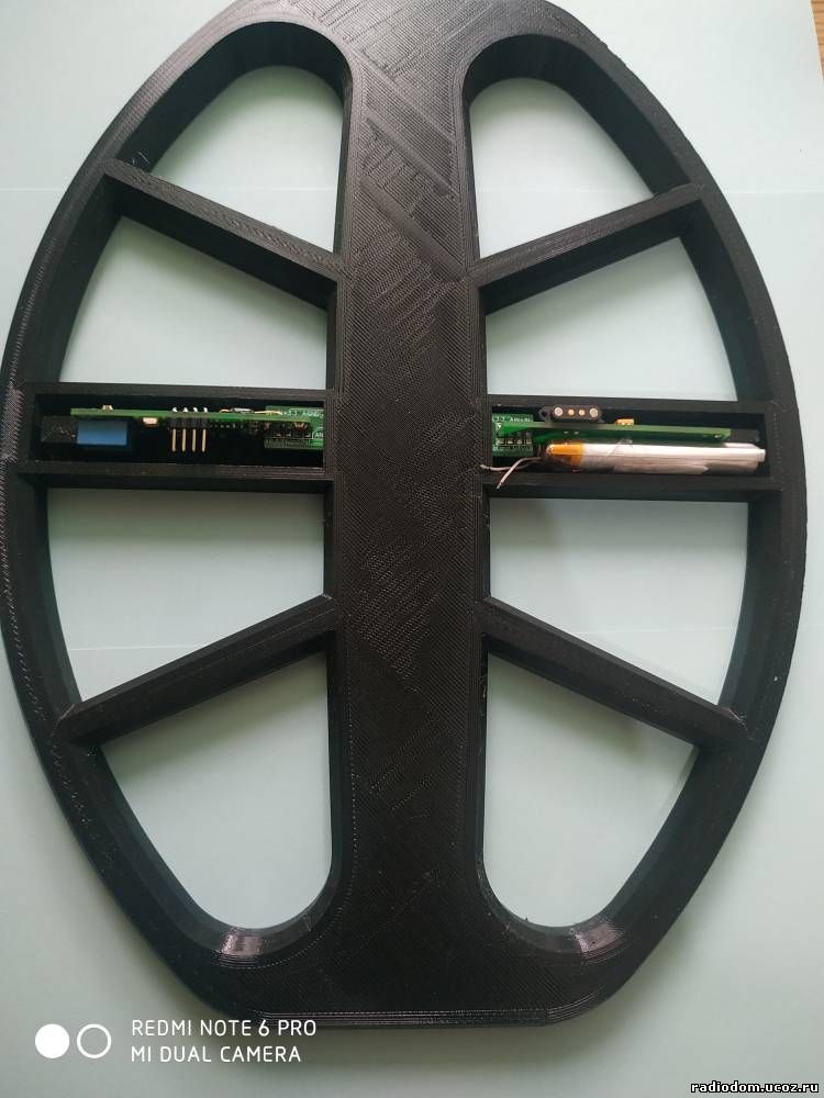

--Zenit--Дата: Четверг, 20.05.2021, 10:33 | Сообщение # 2617
Пробую новый вариант расположения платы в катушке.
Прикрепления: 5666515.jpg (81.8 Kb) · 8150008.jpg (94.7 Kb)

AndrewДата: Четверг, 20.05.2021, 15:53 | Сообщение # 2623
Ссылку на нее можно?
И еще , если светодиод стоит на плате (так удобнее вставлять)  , то в корпусе катушки буквально 1 мм не хватает глубины..
Цитата don0405 ()
Собрал ваш крот смарт, прошил но при сопряжении телефон говорит привет камрад и зависает.
Сама плата работает? При включении звуки , мигания светодиодов есть?
de-si-gnДата: Четверг, 20.05.2021, 16:44 | Сообщение # 2624
https://u.to/lSZVGw
Магнитный разъем можно просто через стенку корпуса вставить в стандартную китайскую плату зарядки.
Или разобрать, припаять 2 проводка и подключить к плате.
Попробую и программирование через него сделать.
Для герметичности и удобства сборки-разборки я в корпус вклеиваю световод (как в Про)
Сообщение отредактировал de-si-gn - Четверг, 20.05.2021, 17:10
