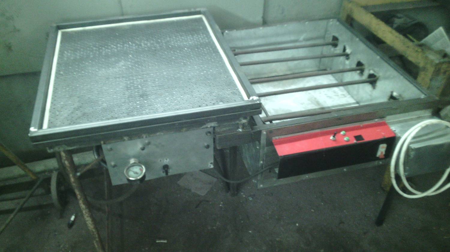

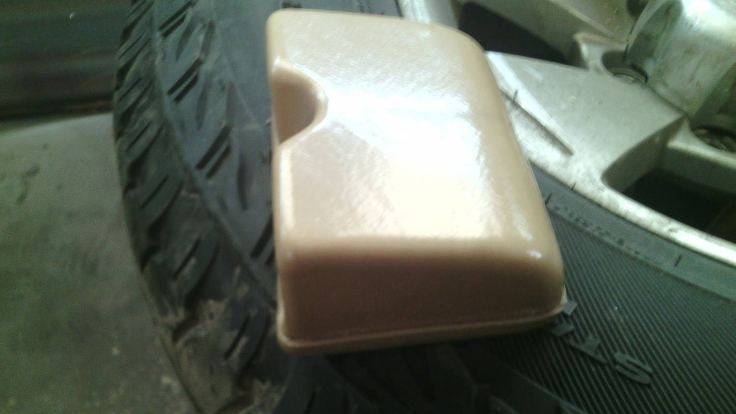

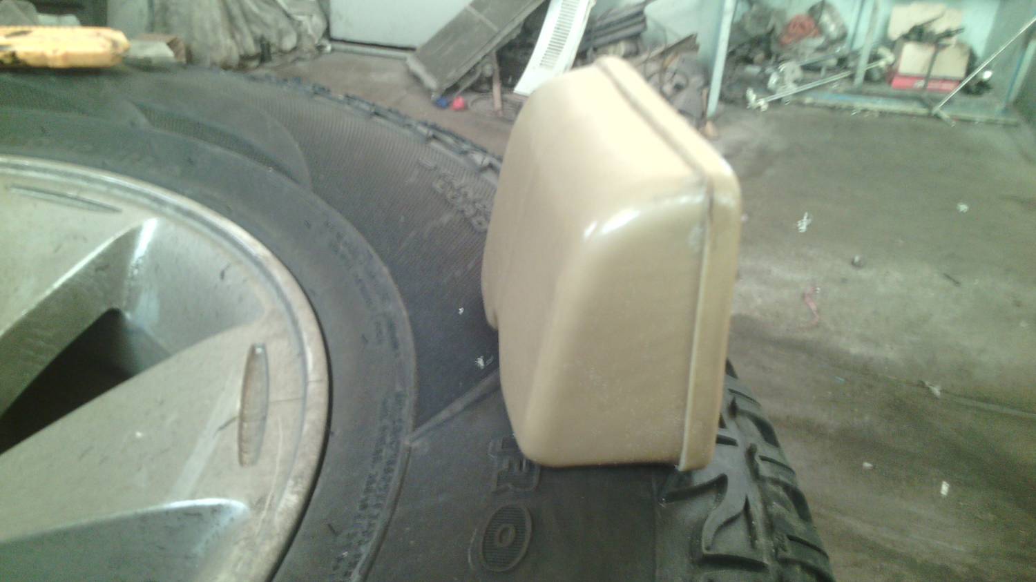

Привет. Ну вот и я доделал установку (хотя в процессе выяснились кое какие недочёты). Сделал с термостатом, так гораздо удобней.
Пластик правда не тот какой хотелось. ABS 2мм. у нас не нашел надо заказывать, но нашел халявный кусок винипласта 2.5мм.
Прикрепления: 4563279.jpg (119.5 Kb) · 3353727.jpg (91.3 Kb) · 9289904.jpg (82.7 Kb) · 3456280.jpg (89.5 Kb)
АРСЕНАЛДата: Понедельник, 06.04.2015, 00:35 | Сообщение # 108
tick, Вакуум-насос?
