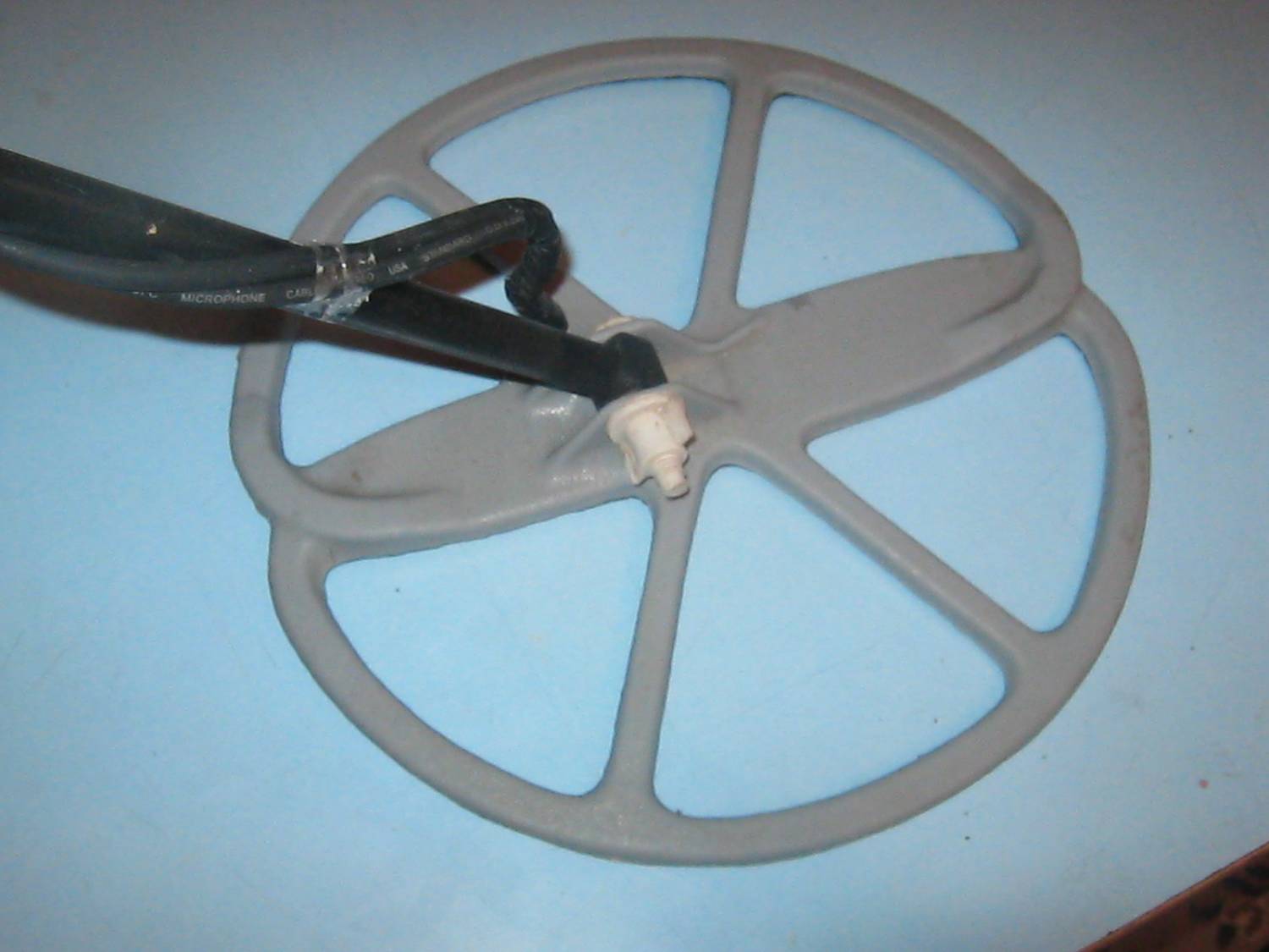

При такой форме, как на видео , когда середина не формуется, изделие получается довольно просто и более менее качественно в плане углов. Форма высокая, недотяг обрежет.
А вот пусть пылесосом потянет такую форму ДД30 в качестве "на продажу". На фото экземпляр "для себя" из-за складки.

АРСЕНАЛthumb . Это так свет падает, или чуть-чуть не хватает мощи у компрессора чтобы дотянуть? А так, смотрятся как фирмА!
Свет такой.Уже дотягиваются!И компрессора хватает.Проблема была в нагреве пластика...Решена верхним и инфракрасным нагревом.

Корпуса получаются конкретно жесткими, сильной вытяжки и утоньшения материала вообще не видно.Толщина как у болгарских,литых - 2мм.
