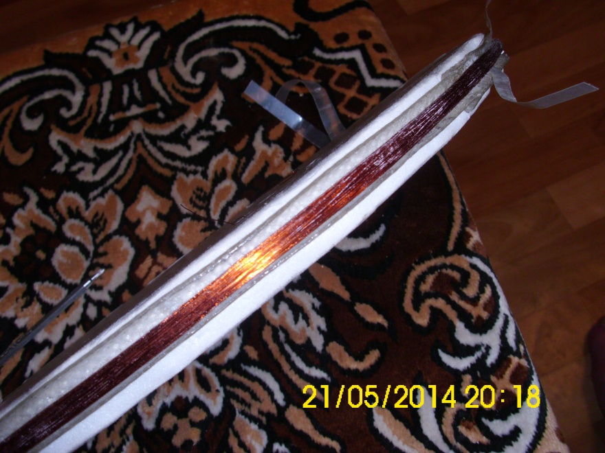

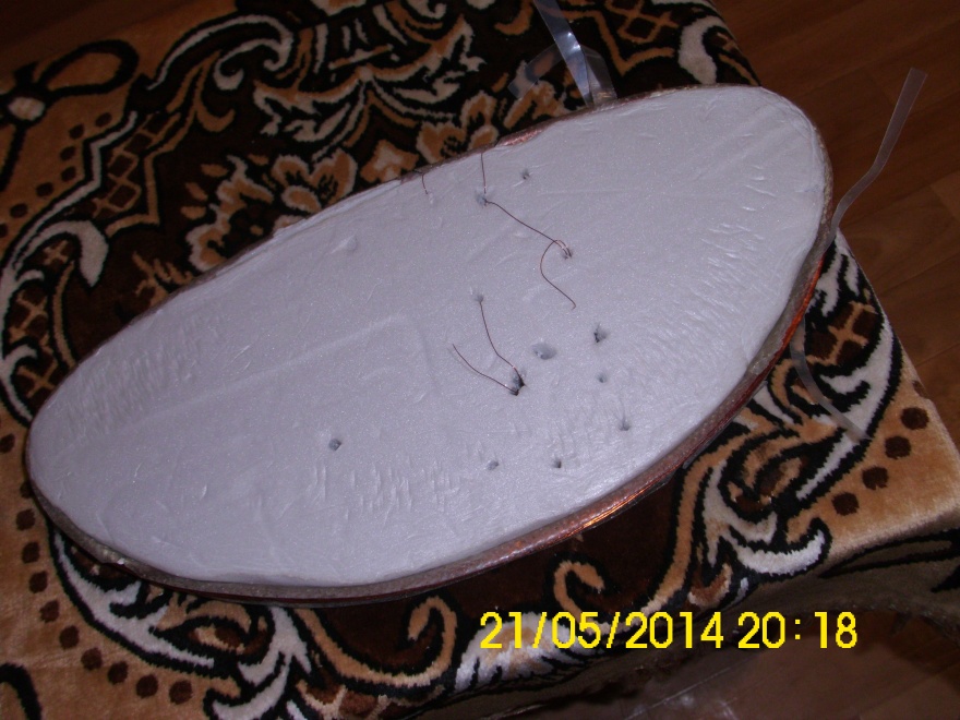

DozerДата: Среда, 21.05.2014, 21:40 | Сообщение # 242
Сообщений: 39

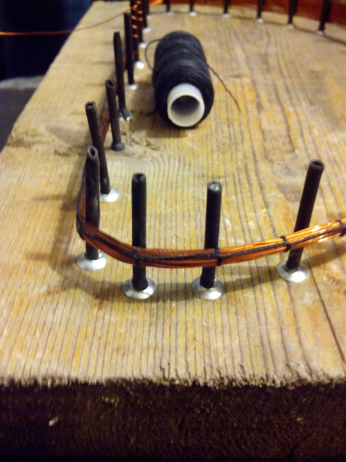

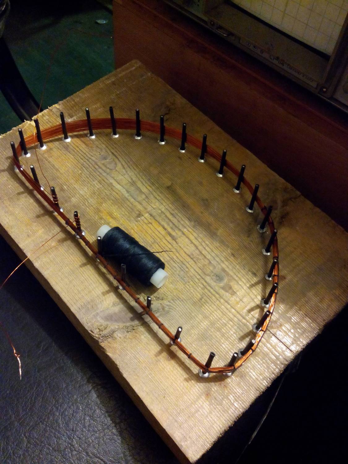

Намотал сегодня TX 45 витков. Конструктив на фото.)
Буду рад услышать мнения. Может что ни так делаю)
Прикрепления: 5544172.jpg (162.9 Kb) · 1301568.jpg (196.3 Kb)

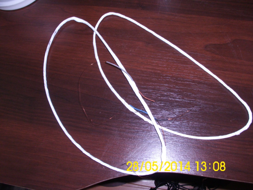

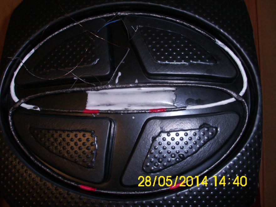

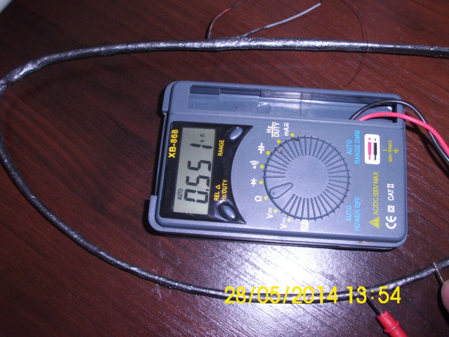

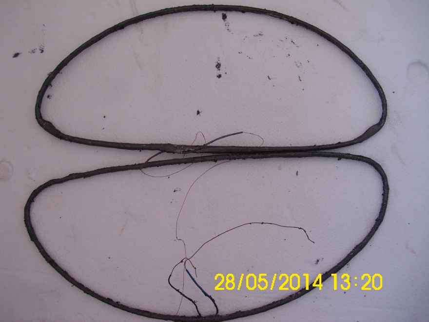

solovey_Дата: Среда, 28.05.2014, 16:03 | Сообщение # 243
Датчик в картінках.
Прикрепления: 1337829.jpg (200.7 Kb) · 5673611.jpg (210.2 Kb) · 6848992.jpg (211.8 Kb) · 7050418.jpg (144.9 Kb) · 7302334.jpg (198.9 Kb)

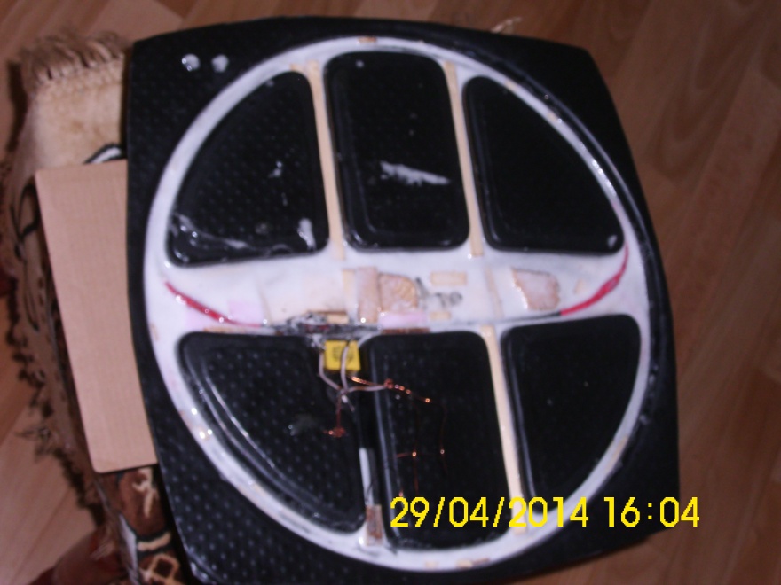

solovey_Дата: Среда, 28.05.2014, 16:06 | Сообщение # 244
2-га частина.Приблизно так biggrin
Прикрепления: 7062738.jpg (239.9 Kb) · 7294335.jpg (268.8 Kb) · 3045335.jpg (201.0 Kb) · 5449363.jpg (140.4 Kb)

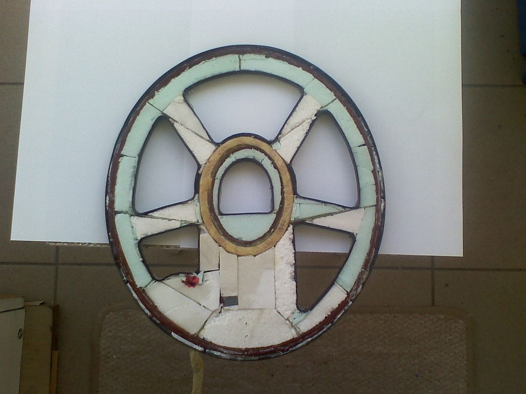

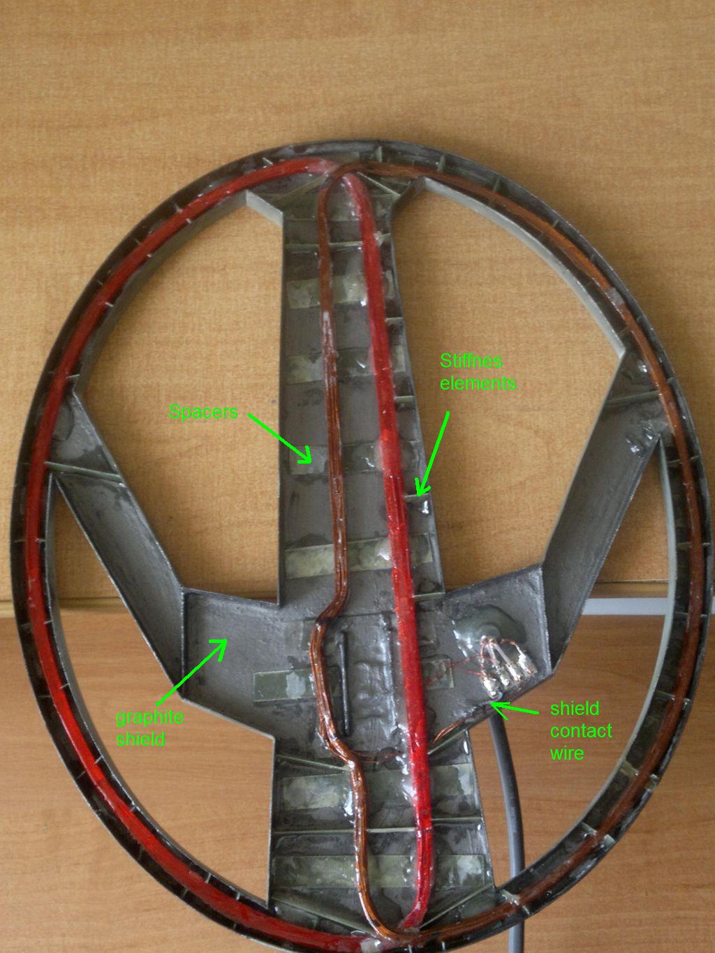

ReivДата: Вторник, 03.06.2014, 00:46 | Сообщение # 245
Сообщений: 11

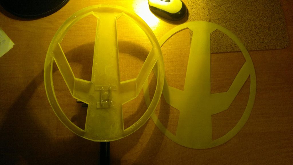

I decribe my way of producing good and stable VLF coils, maybe someone will use this ... (sory for my english shy )
Materials:Coils, sheets of fiberglass (laminat szklano-epoksydowy), 2x1mm, 1x0.5mm, graphite powder,wood varnish (oil based), some epoxy glues, epoxy resin,  feew beers and some patience biggrin
1.First cutoff bottom and upper cover, walls(0.5mm sheets), stick mounting and glue them
all like that:
2.When dry,glue silver contact wire to bottom and upper cover. Then mix graphite powder
with varnish apply them by brush, make 3 layers with 3days of each pause to
provide varnish good dry out, resistance about 1k from beginning to end
3.Next glue spacers in places where coils will by glue this makes isolation coils from
graphite shield
4.After that glue coils make sure that they do not touch cover any places
Free spaces can be fill with some styro foam or epoxy resin:
This way of making coils gives really light and stable (even on wett grass) coils. My Kpot coil
is 30x25cm DD and weights only 420g… it is really light and stiff. smile
Прикрепления: 2795484.jpg (63.1 Kb) · 8898961.jpg (180.4 Kb) · 3060355.jpg (107.0 Kb) · 4367684.jpg (36.8 Kb)

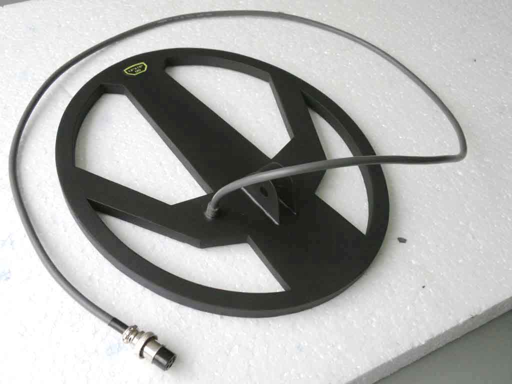

solovey_Дата: Понедельник, 09.06.2014, 00:12 | Сообщение # 246

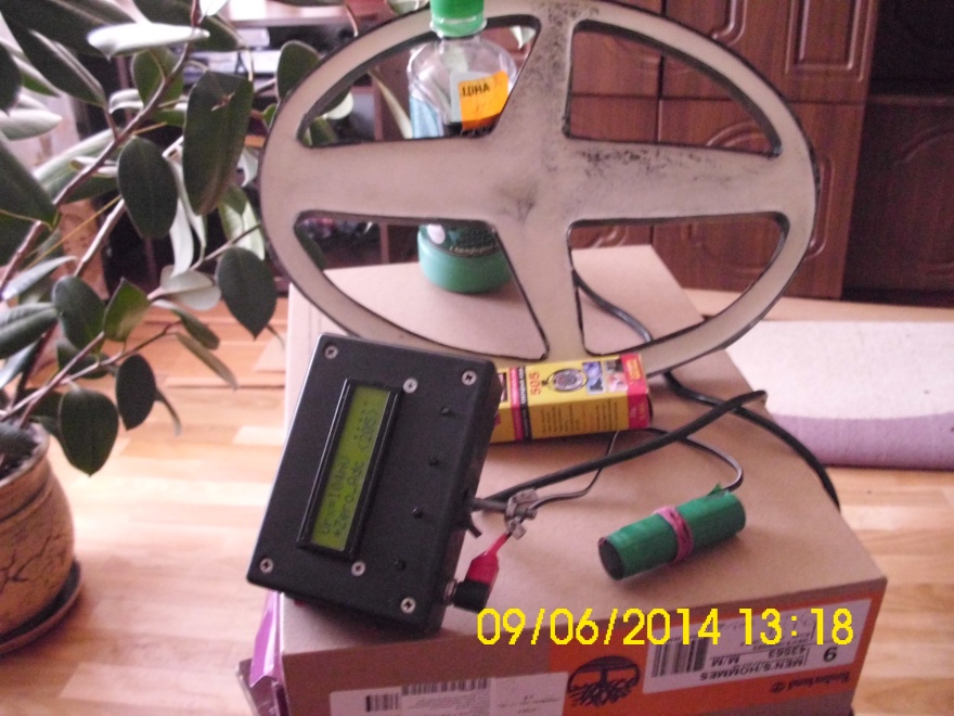

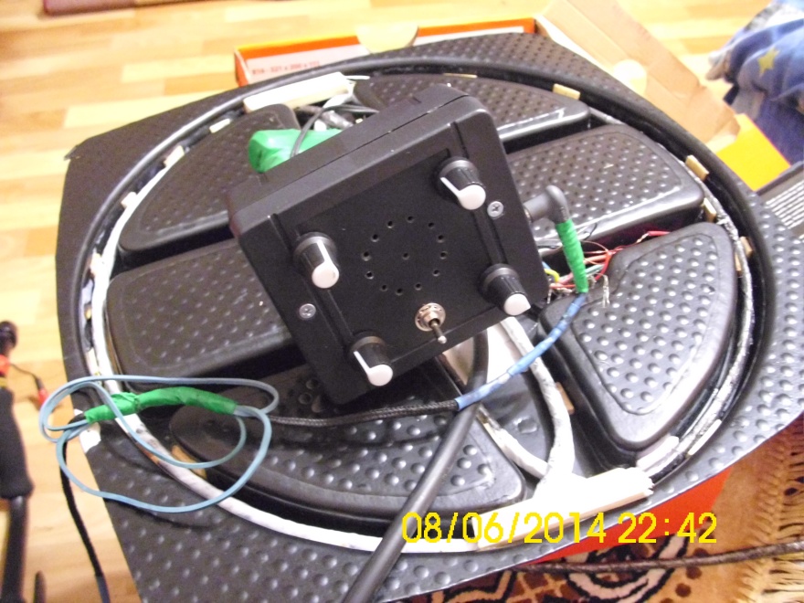

ДАТЧИК 6.5 КГЦ
Прикрепления: 2911428.jpg (224.7 Kb)
януковичДата: Понедельник, 09.06.2014, 04:43 | Сообщение # 247
А приемную строили на 4.6 кГц?
solovey_Дата: Понедельник, 09.06.2014, 14:24 | Сообщение # 248
ДА.ОТ ЩЕ ФОТО 32 НА 24 ДД 8.450
Прикрепления: 1535890.jpg (193.6 Kb)

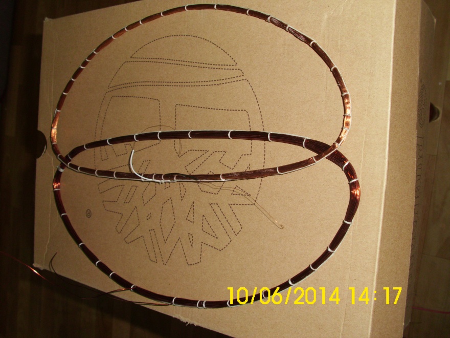

solovey_Дата: Среда, 11.06.2014, 22:36 | Сообщение # 250
І ТАК НОВІ ЗАГОТОВКИ  32 НА 24 СМ
Прикрепления: 5525687.jpg (194.0 Kb) · 9339131.jpg (187.4 Kb)
