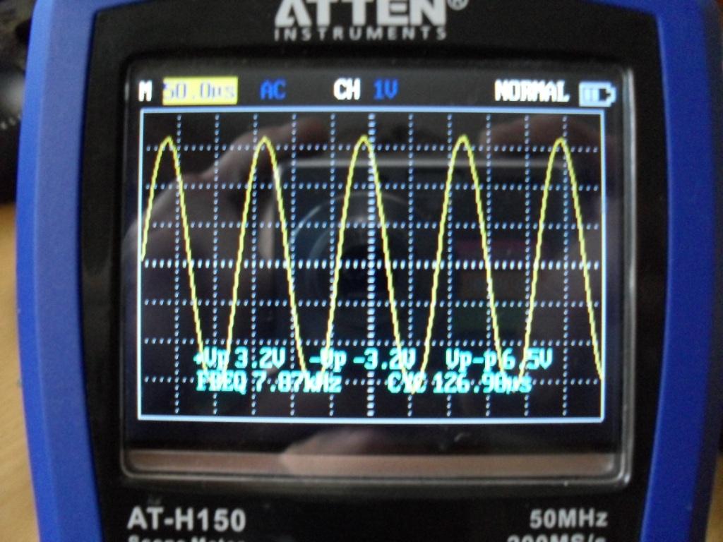

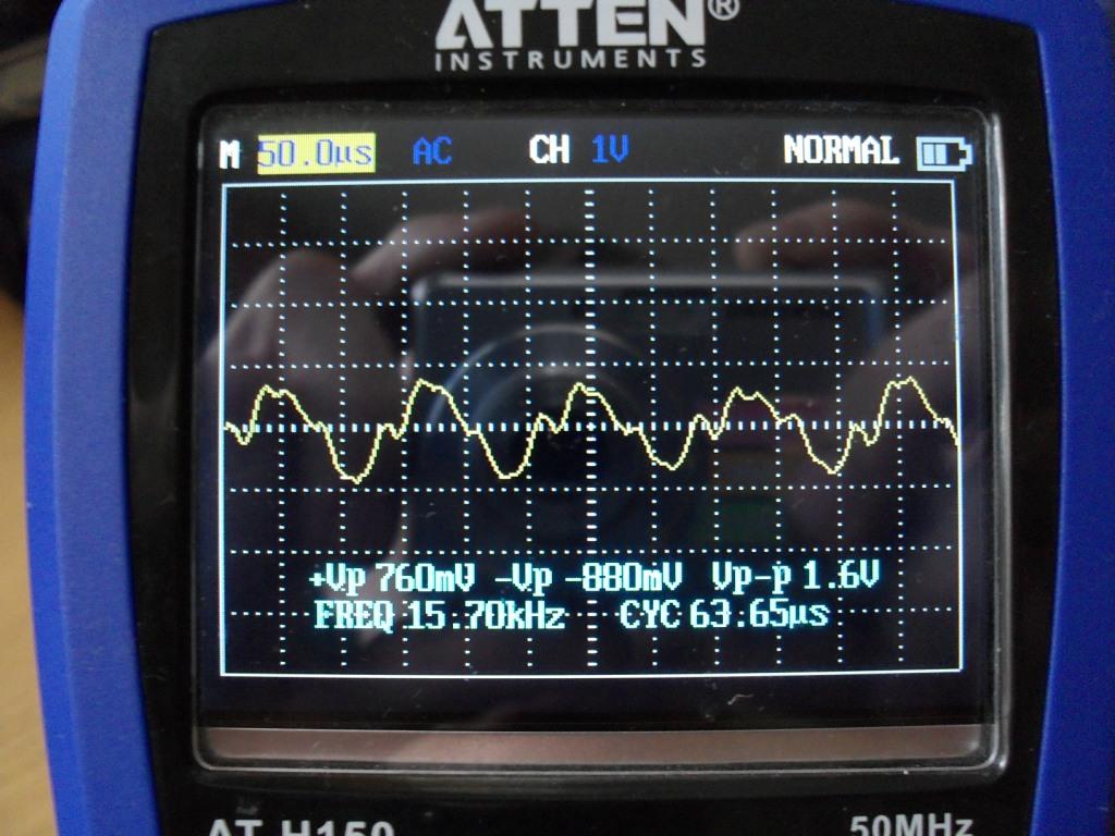

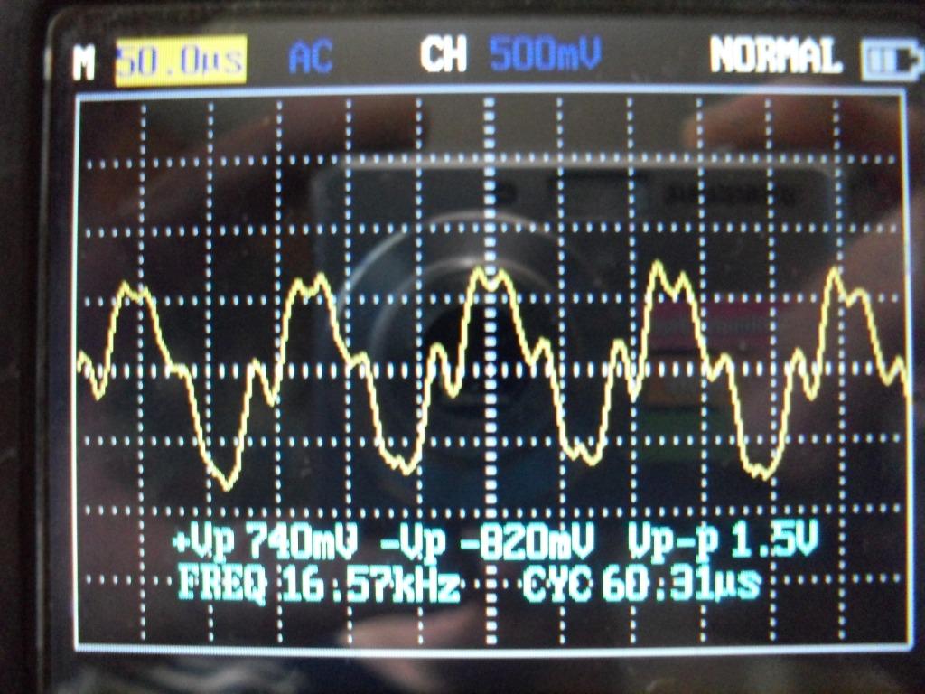

Всем привет! по Кроту хм2 ! Вчера я писал о том что прибор ведет себя как музыкальная шкатулка, так вот вчера после 23.00ч включил прибор ложняков намного меньше и не пиликает как заведенный! Мне тут советовали проверить сигнал на D2 на выходе, проверил - через наушник слышен писк и шум,а на TX чистый писк без шумов. D2 у меня стоит MCP601
Добавлено (05.04.2014, 13:24)
первое фото сигнал на вых D2, второе сигнал на TX, четвертое сигнал на D2
Добавлено (05.04.2014, 13:31)
Вот еще видео с момента включения МД за качество и звук не судите. Можете сказать параметры в норме или что не так?  ссылка на видео - http://www.youtube.com/watch?v=D2kUCvQBRNo&feature=youtu.be

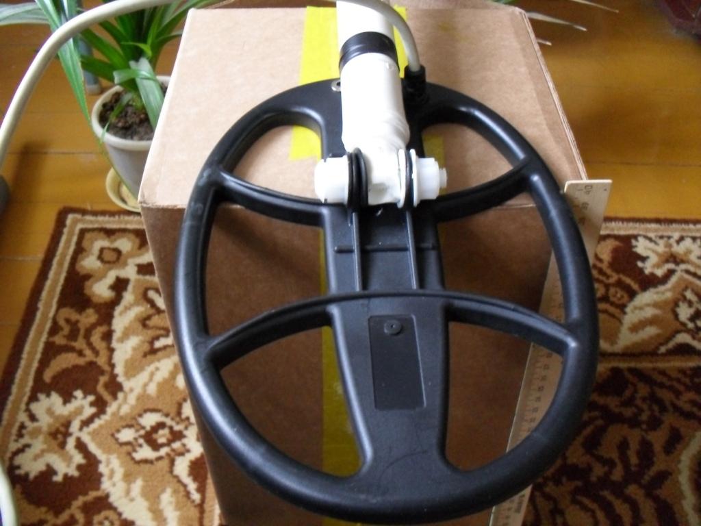

Обычно подстроечную петлю делают внутри корпуса, хотя я тоже делал нечто подобное-наружное, но маленькое и красивое.)Прикрепления: 5853631.jpg(26Kb)

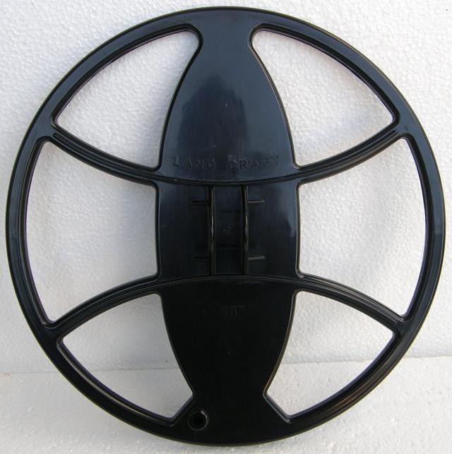

Всем привет. Я новичек, прошу сильно не пинать. Крот-2 плату я спаял и запустил. Теперь берусь за катушку. Корпус буду брать тут http://md4u.ru/viewtopic.php?f=31&t=4596 Помогите выбрать. Катушка нужна для поиска монеток в лесу и для поиска золота на пляже.  Выбираю из №1 №2 №6
№1 размер 32см - наверно великоват (в описании автор написал Датчик  диаметр 25-30 см) - или я ошибаюсь ?
AndrewДата: Пятница, 16.05.2014, 09:47 | Сообщение # 238
Для леса побольше, для золота поменьше, оптимально №2
А серебро брать не будите?))
януковичДата: Пятница, 16.05.2014, 10:18 | Сообщение # 239
Думаю для леса великоват будет. Там зацепы, ветки, пеньки... Не удобно махать такой бандурой в кустах. Вот для поля... такой в самый раз. thumb
