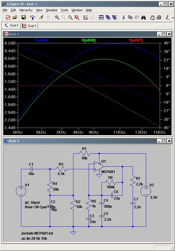

уц6сс, указал выходное сопротивление 30ом и емкость 10к, входное сопротивление мср601 в модели около 290к, это все ни на что не повлияло, но пусть будет...
real
Цитата
резистор R11 после формирователя средней точки.
пробовал указывать 1ом или 20к - на выходной характеристике изменений не увидел...
Andrew
Цитата
если не трудно покажи х-ку с с6 =22пф
- нет проблем. Хорошее замечание откуда снимается характеристика... посмотрел по схеме крота - там снимается с с7..
итак - синий график - с выхода U1, зеленый - С7. Пик синего - от 10.4 до 10.9 кгц. Зеленого - от 9.4 до 9.9кгц.
Цитата
второе с С6 22пф и R7=3.3 Ком
цвета графиков те-же, синий - 10,4-10,9кгц, зеленый 8,6-9,2кгц
при R7=2к, С6 22пф, С3 33н - пик зеленой ровно 9.8кгц

realДата: Среда, 20.08.2014, 10:54 | Сообщение # 2102
Сообщений: 195
Так оно и не повлияет. Потому как R11 там ровным счетом нихрена не делает. Ограничивающих диодов по входу внутри операционника, на сколько я понял по даташиту - нет. Даже больше скажу сами производители порекомендовали его установить внешним.

уц6ссДата: Среда, 20.08.2014, 12:18 | Сообщение # 2104
Сообщений: 126
входное сопротиление усилителя будет равно  чуть менше 20ком если посмотреть по схеме R4 и параллельно c ним R3 и вх сопротивления mcp
а выходное сопротивления генератора будет равно  сопративлению паралельного колебательго контура который состоит из приёмной катушки и емкости на задоной частоте оно будет не 30ом

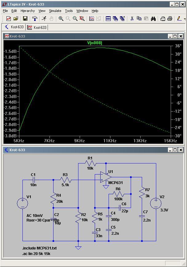

AndrewДата: Среда, 20.08.2014, 13:23 | Сообщение # 2105
alxv, Спасибо! и еще у меня просьба подбери номинал С3 (видемо 22н) чтоб пик на ~10.5 кГц был и тоже самое для МCP633 сделать. Снимать с С7!  За ранее спасибо!

alxvДата: Среда, 20.08.2014, 13:39 | Сообщение # 2107
Согласен.
Тут все не так просто, как кажется.
Так как сопротивление параллельного колебательного контура на резонансной частоте стремится к бесконечности (в отличие от последовательного колебательного контура, сопротивление которого на резонансной частоте стремится к нулю), то, в нашем случае, при приведении резонансной частоты к искомому нами пику в 10кгц может быть ситуация, что "зеленый" график превращается в линию с уменьшением выходного сигнала усилителя на 10дБ - попробовал эквивалентное сопротивление 30к и емкость в контуре 10н. при 3к - получается только сдвиг пика графика усилителя на 2-3 кгц в сторону уменьшения...

alxvДата: Среда, 20.08.2014, 15:52 | Сообщение # 2112
подбери номинал С3 (видимо 22н) чтоб пик на ~10.5 кГц был и тоже самое для МCP633 сделать. Снимать с С7! За ранее спасибо!
C3=22n R7=3.3k C6=22p, пик 10800
C3=23.5n R7=3.3k C6=22p, пик 10500
а вот для мср633(631) - уже другая история, параметры у ИС другие, и ток потребления 2.5мА против 250uA у 601, и максимальная частота почти в 10 раз больше - почти 25мГц!
C3=33n R7=3.0k C6=22p, пик 10400
