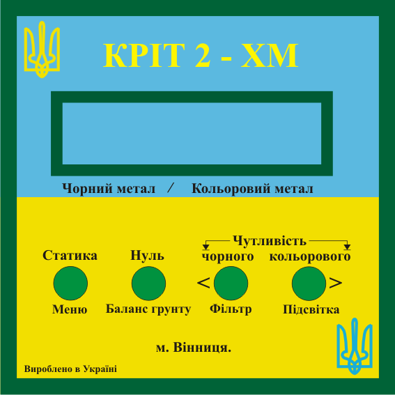

МойДата: Воскресенье, 10.08.2014, 14:18 | Сообщение # 2076
Сообщений: 24
Вот передняя панель
