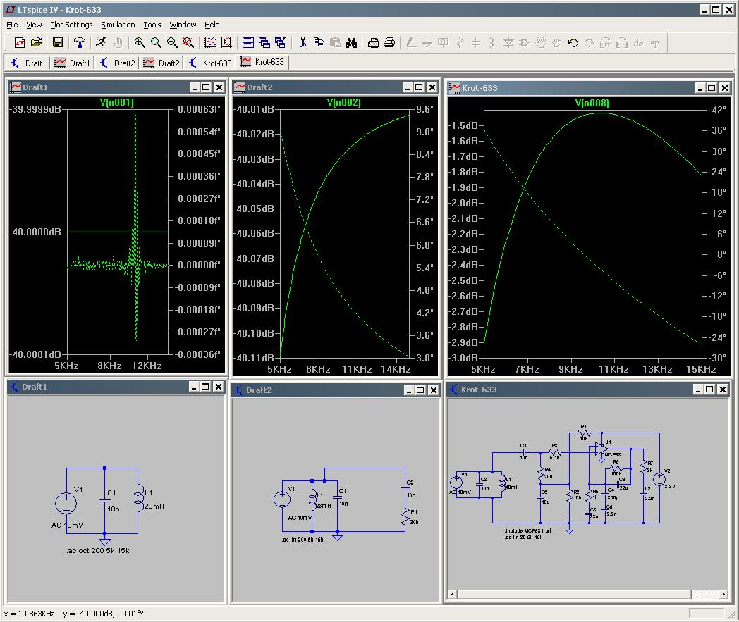

alxvДата: Среда, 20.08.2014, 17:56 | Сообщение # 2119
итого
берем контур
с резонансом 10000 (первый график, вроде все красиво)
цепляем ему RC цепочку как на входном каскаде - второй график на резисторе, резонансом и не пахнет
подаем этот сигнал на усилитель - получаем на выходе - 3-й график, где тут резонанс и зачем он в таком включении , собственно, строится?

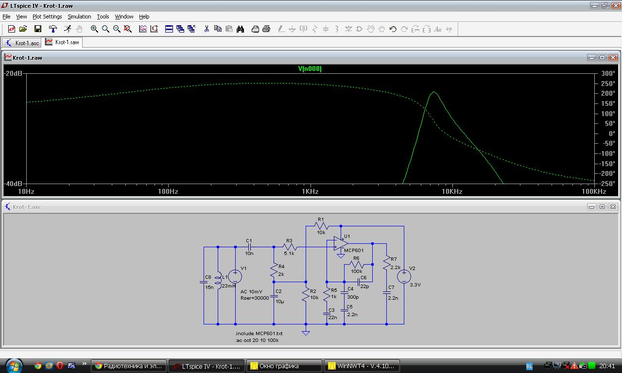

уц6ссДата: Среда, 20.08.2014, 18:14 | Сообщение # 2120
Сообщений: 126
а какое выходное сопративления генератора взято?
контур мы шунтируем 20 ком добротность падает и полоса увеличивается
а если поигратся с 20ком вверх вниз как это будет интересно выглядеть если не трудно скинь пожалуйта файл  .asc

AndrewДата: Среда, 20.08.2014, 18:27 | Сообщение # 2121
alxv, посмотри пик при  C3=22n R7=2.2k C6=22p, для MCP601
и C3=33n R7=2.2k C6=22p для

уц6ссДата: Среда, 20.08.2014, 19:13 | Сообщение # 2122
Сообщений: 126
1. Индуктивность померить нечем но можно посчитать 200 витков диаметр намотки 21см конденсатор 15Н резонанс 8.5 кгц
индуктивность получается ровно 23.374милигенри
измерено на  с7 и при сопротивлении R4 2ком 20ком 100ком
Прикрепления: 1132954.jpg (102.0 Kb) · 6589908.jpg (102.1 Kb) · 9576586.jpg (103.5 Kb)

уц6ссДата: Четверг, 21.08.2014, 06:53 | Сообщение # 2129
Сообщений: 126
уц6сс, не понял я ваши картинки страшные..)
картинки показывают АЧХ с датчиком настроеным на частоту 8.5 кгц и услителем РХ чтобы полностю наглядно посмотреть весь тракт приёма с датчиком
чтоб параметы генератора не влияли на  датчик на его добротность он взят высокоомный и показывают как влияет входное сопративления взято 2к.20к.100к усилителя РХ на полосу пропускания тракта
