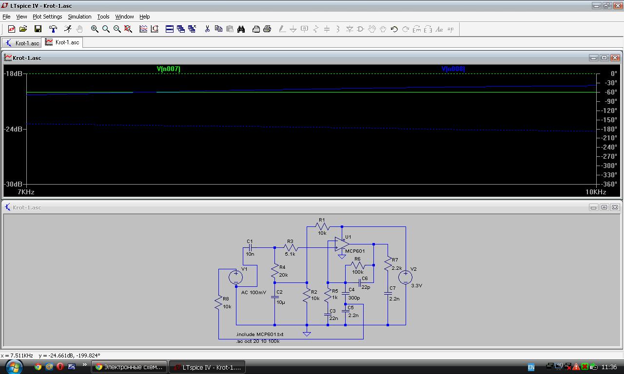

alxv, посмотри пик при C3=22n R7=2.2k C6=22p, для MCP601
и C3=33n R7=2.2k C6=22p для
Эхх, и задал же уц6сс загадку...
Андрей, по твоему вопросу пик при C3=22n R7=2.2k C6=22p, для MCP601 11800,
пик при C3=33n R7=2.2k C6=22p, для MCP601 9700
Но!, - разница в уровнях напряжения на выходе c R7 что для 10кгц, что для 11кгц, что для 33n, что для 22n - во всех случаях не превышает 5% от уровня выходного сигнала на входе АТХмеги. Что это дает? Это, по моему мнению, значит что не сильно важно какого номинала элементы ставить в усилителе, влияет на результат совсем другое, а именно источник сигнала, приемная катушка и сигнал с неё. Вот и проявляется то, о чем все время говорится - катушка нужна хорошая smile - Как только ставим резонансный контур с приемной катушкой на входе - результат определяется частотой резонанса (результат, с учетом задавленной добротности, почти в 10 раз больше чем без резонанса)
без резонанса - вроде все понятно и предсказуемо:
всё, можете критиковать, я наигрался с моделированием этой части схемы )))))
Прикрепления: 5663764.jpg (67.9 Kb) · 2488466.jpg (68.0 Kb)
Сообщение отредактировал alxv - Четверг, 21.08.2014, 14:11
AndrewДата: Четверг, 21.08.2014, 14:20 | Сообщение # 2134
Критиковать не чего, Все понятно. я Так думаю лучьше ставить 22н если крот на 10 кгц.. Спасибо!

alxvДата: Четверг, 21.08.2014, 17:46 | Сообщение # 2136
я Так думаю лучше ставить 22н если крот на 10 кгц.. Спасибо!
Если крот на 10 кгц ТХ, то зачем тестировались условия работы приемника на приеме в частоте передатчика? разноса частот не планируется как раньше на 1.5-2 кгц вниз от частоты передатчика?
уц6сс, не совсем понял твою мысль, написанную в 2 абзацах предыдущего сообщения (№2135)... ты хотел сказать, что твой крот при уменьшении разноса tx-rx работает лучше? а в фортуне и квазаре все таки разносят на 0.8 и 1.8 и на то есть причина убирания шумов?

А насчет влияния резонансной катушки на АЧХ приемного тракта alхv не учел такого понятия как добротность потому у него и получился такой острый АЧХ на первой картинке, с такой АЧХ удержать фазу будет очень не просто...При моделировании нужно было бы в контур последовательно резистор поставить где-то 100-200 ом
Андрей, как пробовал учесть именно это понятие smile - невнимательно читал мое сообщение и не смотрел на схему.... (там как раз 100ом и стоит "сопротивление источника сигнала", уже от 30 приемлемо, но нормально 50-150ом, можно было бы отдельно вынести такой элемент как резистор, но результат моделирования тот же):
  Тогда я извиняюсь...  Но как по мне совершенно лишнее было приемный контур включать в схему. У него своя АЧХ (как у фильтра ) , а у усилителя своя. Вот меня интересовала именно АЧХ усилителя, что я и получил на 141 странице.  Все это для того чтоб побольше "задавить"  частоту 6.5кГц    smile
