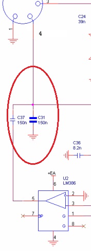

Просматривая схемы с последовательным резонансным контуром, обратил внимание на схему Фортуны и Асе150-250. Уних усилитель стоит ЛМ386. На выходе, кроме контурного конденсатора, установлен шунтирующая емкость. Не подскажете для чего оно там? Не добавляет ли она стабильности в передатчик?
Прикрепления: 4475305.jpg (20.9 Kb) · 4636546.jpg (22.5 Kb)

Ни чего не понятно Если 1-4 обмотка то С 31 контурная емкость? Какая емкость шунтирующая.?
Не ищите стабильности в емкостях..уже сто раз рассказывали какие емкости стабильные и какие нет.
януковичДата: Понедельник, 27.05.2013, 22:52 | Сообщение # 11
Так я просто хочу понять зачем они там нужны, зачем их туда впихнули.... их функцию Выход с 386-го усилителя 5-тая нога, с нее последовательно стоит емкость С37, а С31 и есть шунтирующая емкость. Также и в фортуне.... (там шунтирующие 100нан + 10 ом), а контурный стоит в датчике.
 Спасибо за 4-тую завтра поставлю. booze

янукович, С31 - контурный конденсатор,а С37 - развязка по питанию.
