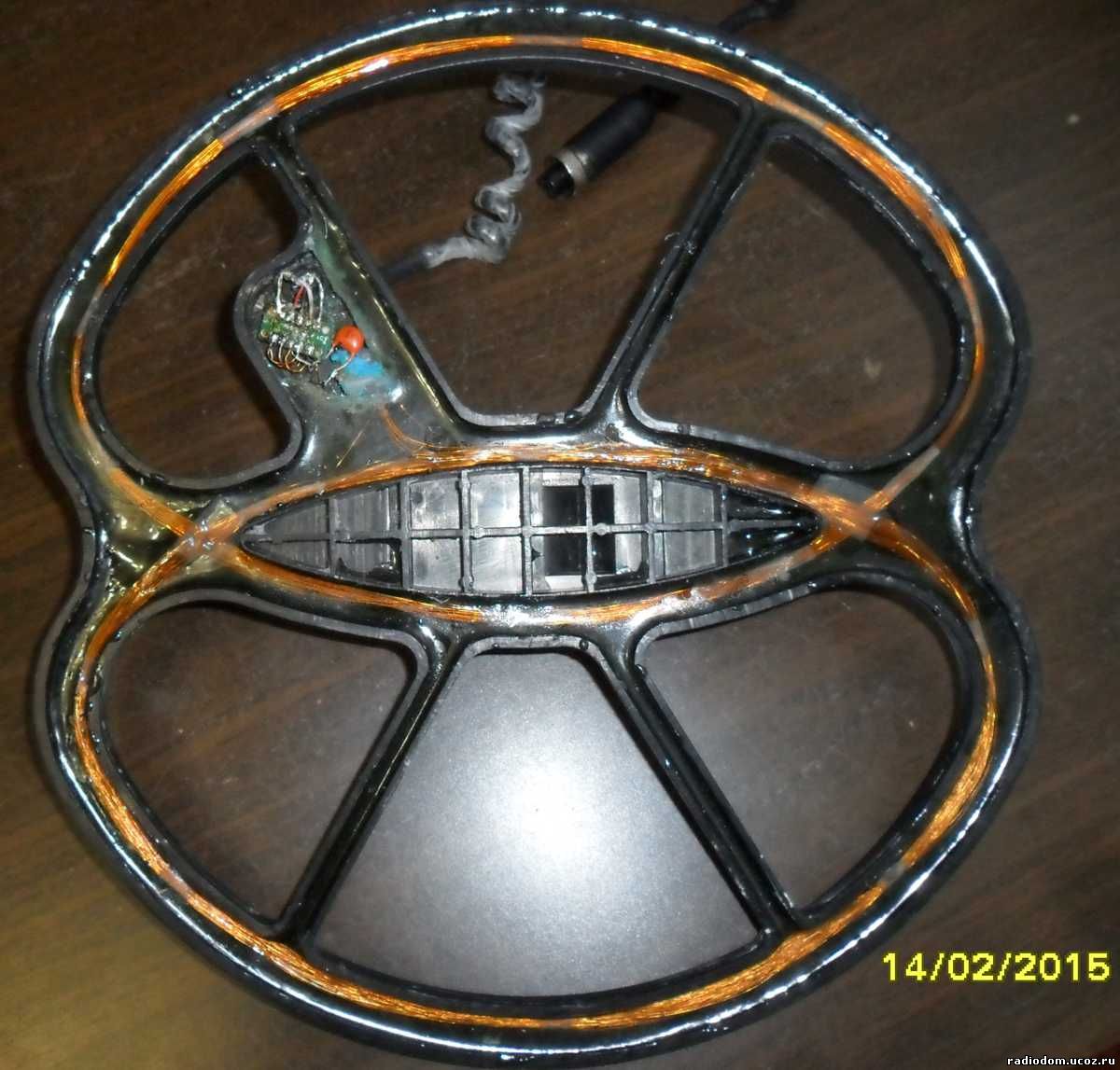

| AliG, симпатиШный корпус! Что-бы сделать его легче, большие пустоты, перед заливкой, наполните пенопластом, и в эпоксидную смолу добавьте микросферы.
AliG | Дата: Вторник, 22.09.2015, 03:43 | Сообщение # 47 |
Сообщений: 157
| про микросферы согласен а про пенопласт против..мне кажется что шарики пенопласта большие пустоты делает...нужно заливать что бы смола как бы была плотно к друг другу но при этом её было мало...короче надо сто процентов пропитовать обмотки смолой..но делать это именно в корпусе а перед заливко прижать и приклееть тероклеем ..максимально прижать их к друг другу Добавлено (22.09.2015, 04:43) --------------------------------------------- есть видео а ютюбе..мне щас трудно его искать..интернет плохой...там наматывают катушки гаррета..на видео видно xто ставят прокладки между будущей обмоткой и все обмотки получаются одинаковыми ..то есть я думаю надо намотать так же..более узкие так сказать обмотки..тогда и заливать меньше придётся..но в любом случае..надо крепкий корпус как говорил TCB!
янукович | Дата: Вторник, 22.09.2015, 03:45 | Сообщение # 48 |
| AliG, с такими корпусами можете смело выходить на рынок... смотрятся очень достойно. На счет пропитки обмоток, согласен, их нужно пропитывать очень тщательно. Я, например, пропускаю провод при намотке, через емкость (сделал 2 дырки в пробке, напротив друг-друга) с эпоксидной смолой. А пенопласт, для вставки в корпус, использую плотный, как для "затирочных досок"... Много смолы в датчики лить не нужно. Некоторые "фирмачи" заливку вообще не используют.
Вот, например фото "фирмЫ"...
Смоли в нем почти нет.
