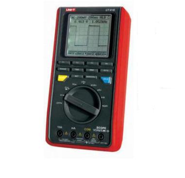

Свёл её до 000,4-000,6 мВ по вотеэтому прибору.
