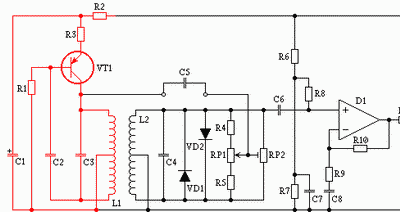

Пришло время создать отдельную тему по катушкам, чтобы к весне выйти с "кротом" в поле и не думать о балансе и фазе..
Короче делимся опытом, применяем коллективный разум..)

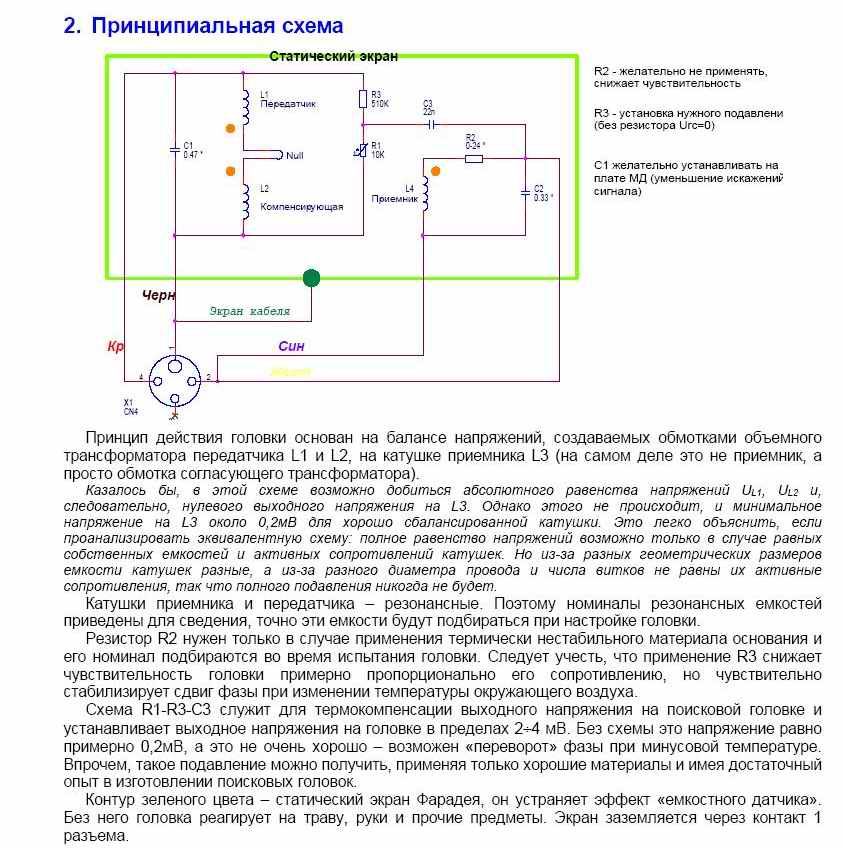

Для начала такая инфа от Костин И. Г,
Данные катушки на странице Крота!
Прикрепления: 1825743.jpg (107.1 Kb)
tesoroДата: Четверг, 03.11.2011, 21:27 | Сообщение # 2
Сообщений: 26
На схеме ошибки нет?
AndrewДата: Четверг, 03.11.2011, 21:50 | Сообщение # 3
Я не знаю но направление правильное,а если есть то скажите какая?
tesoroДата: Четверг, 03.11.2011, 22:22 | Сообщение # 4
Сообщений: 26
Выводы приемника закорочены.
AndrewДата: Четверг, 03.11.2011, 22:39 | Сообщение # 5
И правда..Но тут дело в принципе..))

в первой схеме походу не rx закорочена а земля типа общяя smile хотя тоже ерунда получаетси:)
Сообщение отредактировал malin666 - Понедельник, 07.11.2011, 10:09

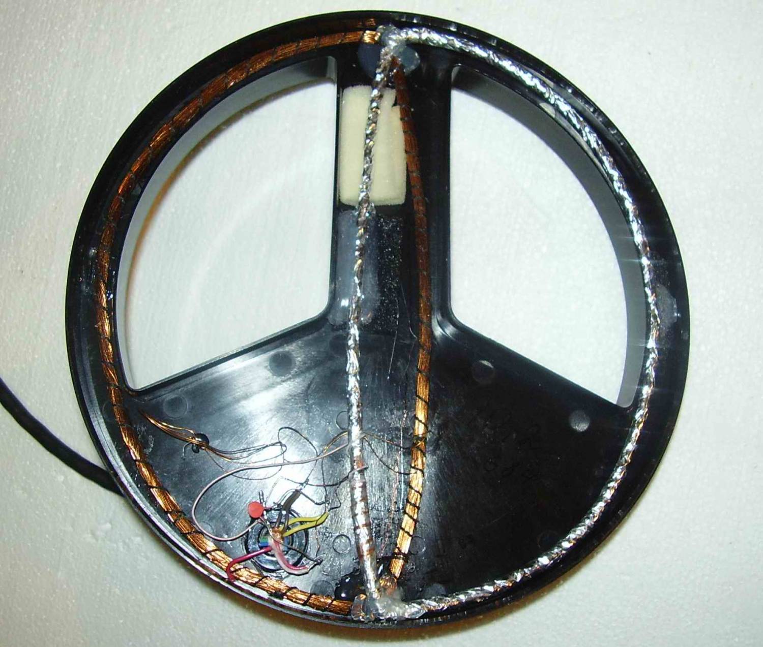

AndrewДата: Суббота, 19.11.2011, 16:09 | Сообщение # 8
Я DD cделал в покупном корпусе 21см TX-85в 0.32, RX- 98в 0.22
Конденсаторы, 100н и 68н -частота 10кгц
68н и 47р -частота 12кгц
Буду и дальше частоту увеличивать..
Вроде работает нормально, еще не заливал...Может кто посоветуем что то кроме эпоксидки?
Прикрепления: 9675736.jpg (194.9 Kb)

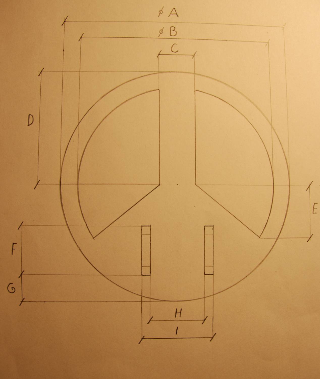

berarturasДата: Четверг, 24.11.2011, 21:25 | Сообщение # 9
Сообщений: 10

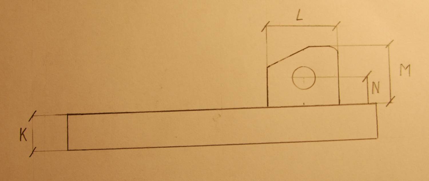

Здравствуйте Andrew. Вы не могли бы померить катушку корпусе 21см и написать размеры.
A… B…C… Я рисунок сделал . А катушка DD20 и есть 21см. Спасибо
Прикрепления: 4077491.jpg (95.5 Kb) · 3467926.jpg (42.4 Kb)

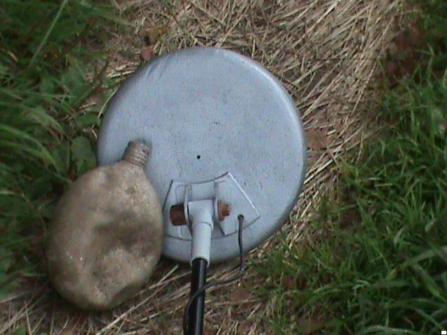

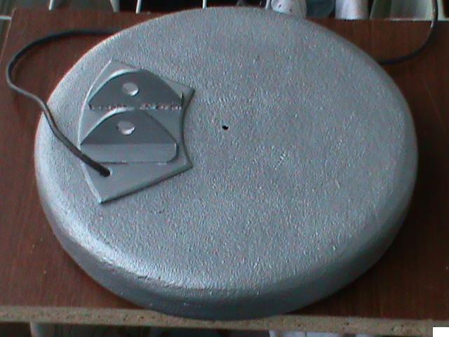

AndrewДата: Пятница, 25.11.2011, 00:38 | Сообщение # 10
А=21см B=18см C=4cm
DedДата: Пятница, 25.11.2011, 23:36 | Сообщение # 11

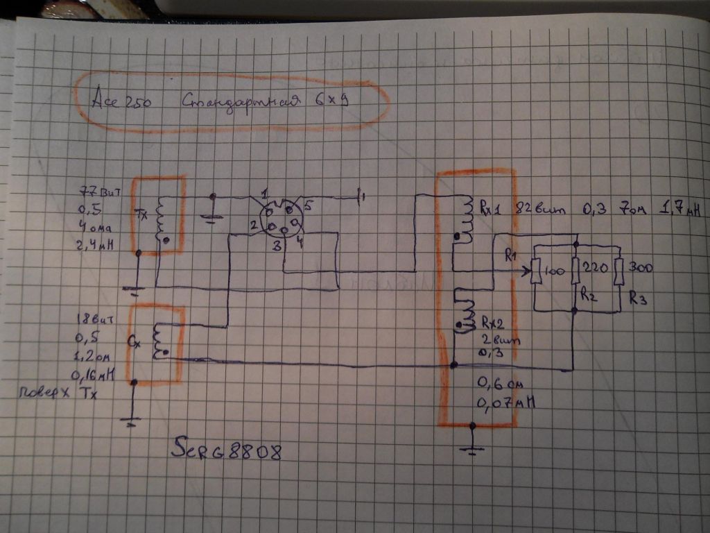

tesoroДата: Воскресенье, 27.11.2011, 00:17 | Сообщение # 12
Сообщений: 26
А если так как в Аси ?

DedДата: Воскресенье, 27.11.2011, 00:51 | Сообщение # 13
Сообщений: 266
Quote (tesoro)

AndrewДата: Понедельник, 28.11.2011, 00:38 | Сообщение # 14
Quote (tesoro)
Интересно а куда выведен R1?
