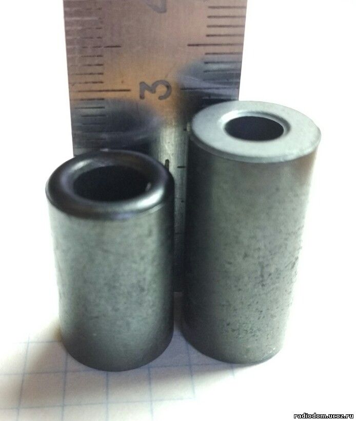

Параметры катушки с пропорцией 60\200 даны для ферритового фильтра от кабеля монитора.
Имею два таких разных фильтра. На каком лучше мотать? И главное как мотать вторую катушку 200 витков? Внавал от одного края до другого или туда-сюда в несколько слоёв?
Прикрепления: 8865826.jpg (48.2 Kb)
Сообщение отредактировал ganzubas - Среда, 28.06.2017, 20:42
sparkingsparkingДата: Среда, 28.06.2017, 22:37 | Сообщение # 933
Правый по длине соответствует
Мотать равномерно распределяя витки по сердечнику, витки внавал.
