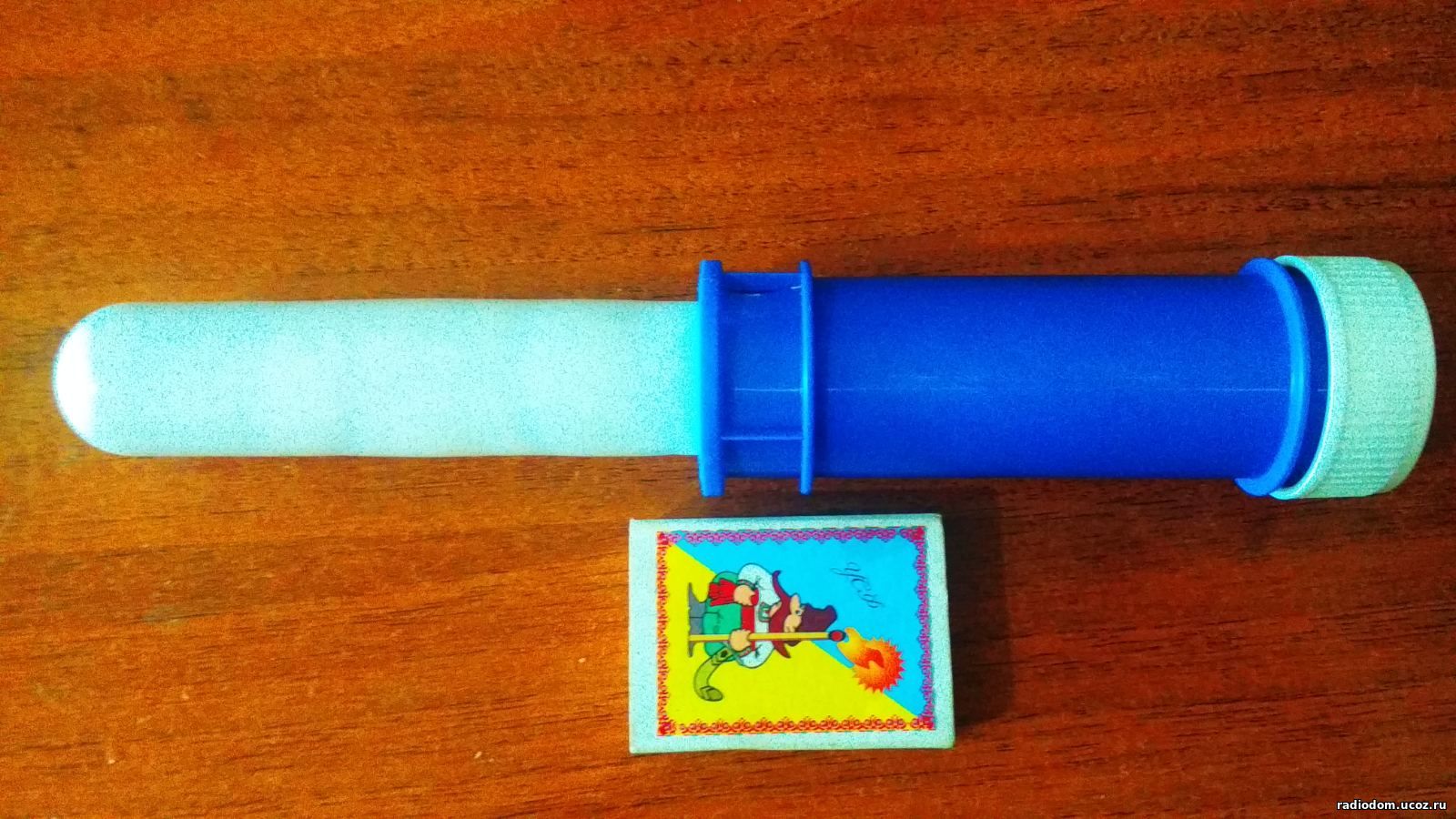

| Наконец то собрал!!! Attiny13A.....Тут же встроенная зарядка на TP4056... Аккумулятор 18650...Прошивка (Gnom13_4_kHz-1-.hex)
Пятак СССР- 4.5 см...копейка СССР- 3.5 см (с торца прибора) по бокам чуть похуже..на 3 мм примерно поменьше
Катушку мотал проводом 0.26 200+200 1 вывод- начало 1 обмотки...2 вывод-конец 1 обмотки и начало 2 обмотки......3 вывод-конец 2 обмотки Мотал в навал..с прокладкой и тонкой промасленной бумаги (с конденсатора ) между намотками

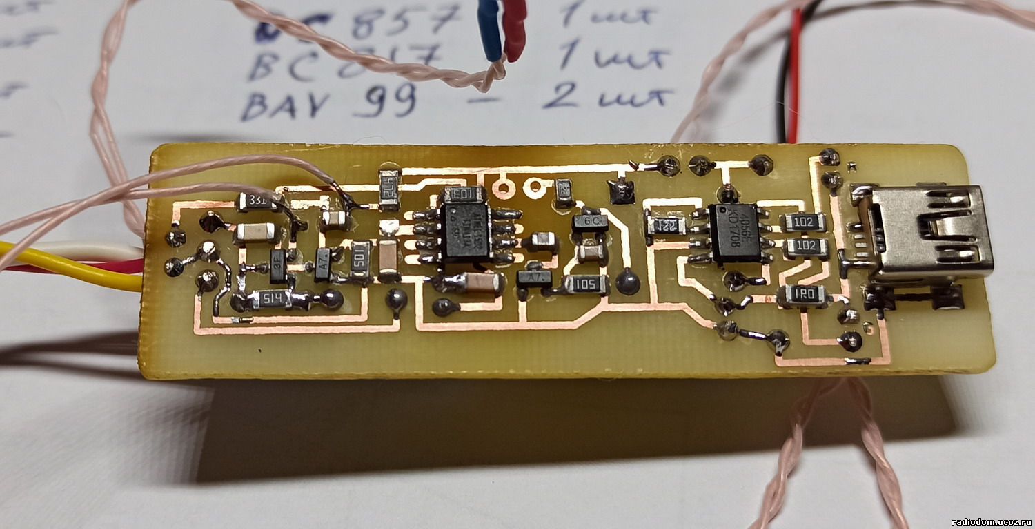

| и плата (разводил не я..где то скопировал не помню на каком посте) просто понравилась тем что с отдельной зарядкой не надо парится.

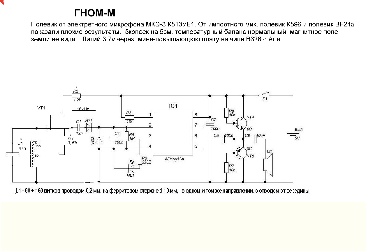

| Сделал по этой схеме. На 7-й ноге висит кнопка "сброс". Пока нет LM317, запитал от БП 3,4В. Прошивку залил Gnom13_4_kHz-1- . Чуйка около 4,5 см на 5 коп. Вопрос - какую прошивку использовать для данного варианта с кнопкой сброса?
