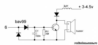

Предлагаю вот так повысить громкость звука.
Andrew, нельзя ли сделать прошивку с выходом на 6 ноге импульсной постоянки, чтобы убрать лишние детали из схемы усиления звука? Есть еще порты на микросхеме, почему бы не использовать например для вывода на вибру один, а еще  на один повесить кнопку и выбирать режим работы только звук, вибро и звук, только вибро. Было бы классно!

TCBДата: Воскресенье, 24.07.2016, 21:45 | Сообщение # 414
Сообщений: 2365
Какая то не понятная схема - коротить транзистором питание на землю как не логично ...
sparkingsparkingДата: Понедельник, 25.07.2016, 07:19 | Сообщение # 415
Проверьте, будете удивлены что можно выжать с пьезоизлучателя.
Добавлено (25.07.2016, 08:19)
Я так понял сигнал на пьезо формируется с какой то частотой, резонансной этому пьезо. Подобрать индуктивность под потребление и громкость, идея подавать ОЭДС импульсы в пьезо.
AndrewДата: Понедельник, 25.07.2016, 14:28 | Сообщение # 416
Да, но можно ставить и электродинамический (лучше через конденсатор) и тоже в резонансе..
