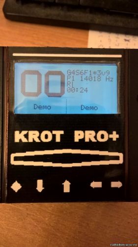

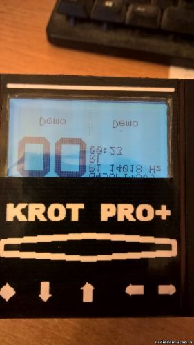

У меня проблема, вот побудет крот после выхода с инженерных настроек в нормальном отображении и возьмет перевернется вверх ногами, что бы сие значило ибо после нажатия например кнопки пина екран ворочается опять в нормальное положение.
Добавлено (10.01.2021, 15:42)
может ещё перепрошить стерев девайс и епром, на этом проце когда то крот смарт работал.
Прикрепления: 8293570.jpg (90.6 Kb) · 8825256.jpg (80.9 Kb)

Экран зеркалится. Попробуйте эту прошивку.На ней точно нет такого глюка. Если и на этой прошивке такой глюк значит экран брак,ну или может непропай где.
Прикрепления: 2721480.hex (97.4 Kb)
AndrewДата: Воскресенье, 10.01.2021, 18:29 | Сообщение # 108
Дело не в прошивке. Инициализация индикатора сбивается. При нажатии кнопки РР инициализация повторяется.
Смотреть питание, еще индикаторы бояться статического электричества..
