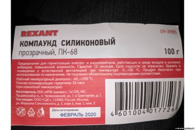

Господа "подводники" подскажите плиз, чем дучьше заливать плату в смарте ? Желательно название и места обитания..
sparkingsparkingДата: Пятница, 07.01.2022, 14:02 | Сообщение # 3266
Andrew, компаунд прозрачный ПК-68. Заливаете вместе с кнопками. Если есть вибра, то ее желательно термоклеем обмазать всю сначала.

de-si-gnДата: Пятница, 07.01.2022, 16:06 | Сообщение # 3267
Andrew, год назад в ВК было осуждение разных способов герметизации с видеоинструкциями https://u.to/GrLkGw
Вадик как всегда выпендривался, а теперь применяет)
Я платы Смарта в катушке и в Мини ничем не обрабатывал, т.к. уверен в герметичности корпусов и разъемов.
Разобрал на днях корпус Мини, так внутри все отлично, плата как новая!
Хотя летом часами ныряли с сыном с ним в море и в деревенских водоемах... сейчас решил переделать его на новую плату Смарт ФМ, чтобы звук в наушниках был.
В новом подводном Деусе плата тоже ничем не залита, при этом фирма гарантирую погружение до 20м!

sparkingsparkingДата: Пятница, 07.01.2022, 16:41 | Сообщение # 3268
de-si-gn, я не выпендривался, я искал способ лучше сделать! Компаунд не из дешевых между прочем!
Сережа не забывай о воздухе в приборе, ты куда его девать будешь?! На солнышке прибор нагрелся, в воде охладился, если будет воздух то по физике будет конденсат!
Я не только сборкой приборов занимаюсь, но и ремонтом!  Мне часто присылают "фирменные" подводники.
Взять хотя бы scuba tector оранжевый, с которого Сережа форму катушки содрал, для смарт крота  biggrin
Так вот там даже плату частично лаком покрывают, прибор может и не утонуть вообще, а на контактах есть следы окислов, которые и портят всю картину, особенно если возле моря был прибор!
Я скину видео с разбором Крот-2 сухопутным, который прислали с Тайваня, его не мочили и под дождь он не попадал, просто нагревался днем и охлаждался ночью, что с ним стало, что стало с аккумулятором в ручке, вроде как защищенным со всех сторон.
Посмотри Сережа на разъем, он не был в воде, он был просто на морском воздухе! Ты думаешь что какой то "герморазъем" будет работать в воде  ?!

Для тех, кто не знает как бороться с конденсатом остается один способ - заливать весь корпус ПК-68!
sparkingsparkingДата: Пятница, 07.01.2022, 17:13 | Сообщение # 3270
de-si-gn, если бы ты собрал хотя бы сотню подводных приборов, может быть тогда понял о чем я говорю!
А так у тебя нет не опыта, не статистики....увы.
