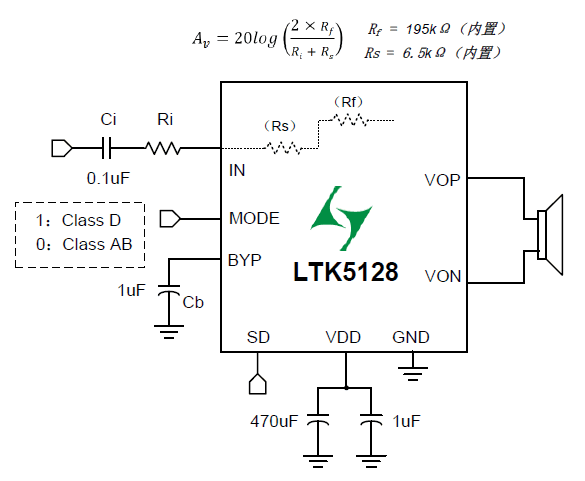

8002 можно заменить этой?
Прикрепления: 9644784.gif (13.9 Kb)
Ar_sДата: Пятница, 24.01.2020, 18:36 | Сообщение # 234
Сообщений: 198
а чего не старой доброй MC34119 ?

TrollДата: Пятница, 24.01.2020, 18:46 | Сообщение # 236
Сообщений: 74
8002 невижу по Украине, о старой доброй не подумал, а элтэка 5128 лежит десяток, я их на звук покупал, вместо 34119.
fedya_valkiДата: Пятница, 24.01.2020, 18:47 | Сообщение # 237
Цитата груня ()
на ней у меня фон стои. Так неслышно , а в наушниках напрягает
А кондёры по 1мкФ стоят со 2 и 3 ноги на землю? Если нет - поставьте обязательно, это требование оригинального даташита на МС34119, которое Автор Крота немного проигнорировал в разных вариациях разных схем, типа и так прокатит.... Катит, да не так как надо.
