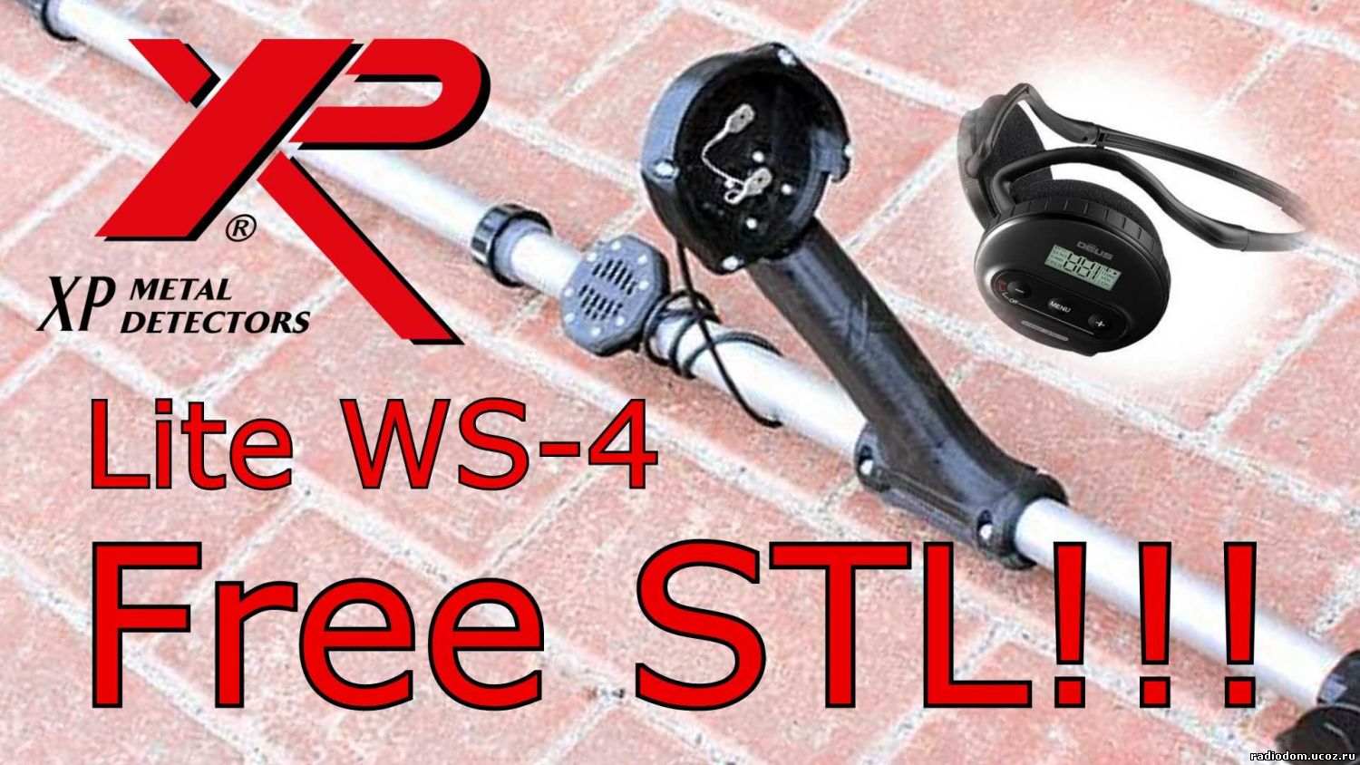

farhet2 | Дата: Воскресенье, 19.01.2020, 17:38 | Сообщение # 196 |
Сообщений: 96
| Специально для рукастых. У кого есль желание развести плату Крота Про, под корпус в стиле XP deus WS4, можно будет сделать "пушка-бомба" ))) Файлы для творчества: Абсолютно бесплатные файлы для 3D печати конструктива доступного МД на основе наушника WS-4. https://u.to/it1EFw Материала по XP еще очень много.., кому интересно, видео буду публиковать по возможности.

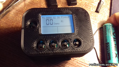

| Не хочу хвастаться, просто ЗАРАБОТАЛО !!! Во вторник тестить еду...

| Поздравляю Добавлено (19.01.2020, 20:07) ---------------------------------------------

| Цитата mongol791 ( ) Во вторник тестить еду... Удачи! Ждём отчёт и сравнение с имеющимся у Вас Кротом

| Впечатление от Про очень положительное! Понравилась менюшка, все четко и красиво! Помахал не много монетками, тоже бомба. Нужно разобратся еще с фильтрами и тд. но 50см. на тихом приборе(+-)(без ложняков) вполне реально. Спасибо АВТОРУ!!!

| 50 см здорово. датчик какой?
