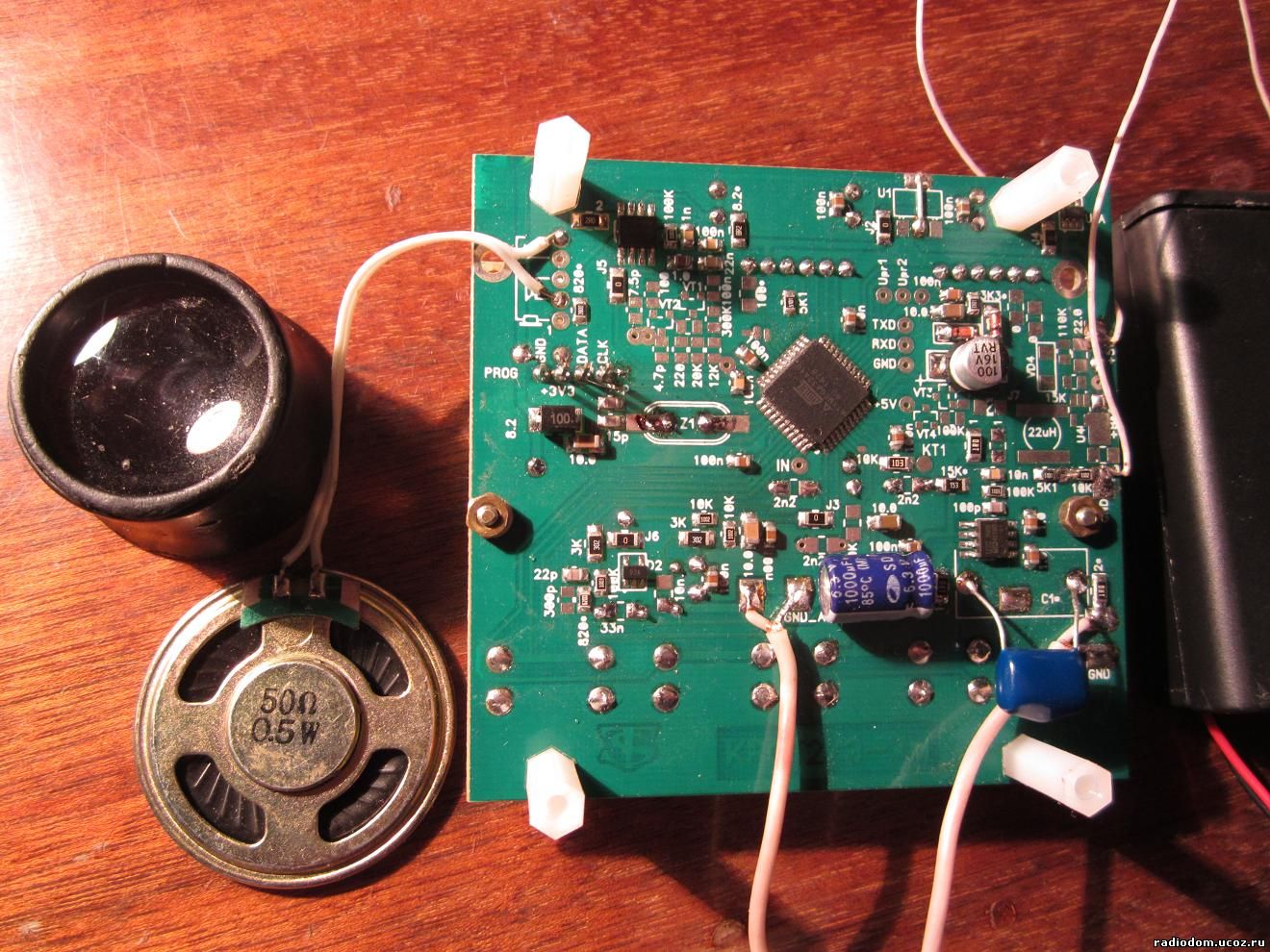

fedya_valkiДата: Пятница, 24.01.2020, 22:56 | Сообщение # 258
Я паял своего первого КвазараАРМ на плате от Altairus, там присутствует очень многое количество SMD типа 0603 кажись, их паять было - жутко...... А запустилось всё с первого включения! А потом паял второго КвазараАРМ на плате Оззи, там меньше 0805 нету компонентов. Включаю - не пашет, и носом чую что что-то где-то греется, моментально выключаю. Просматриваю с лупой и обнаруживаю такую тонкую соплю на ногах микроконтроллера, шо волосина с моей головы там бревном будет. убираю методом царап-царап, включаю - усё работает! Повезло шо сопля висела на ногах контроллера между + и -....... А такая, бля, тонкая, шо писец........ И 1005000 раз перед этим смотрел и проверял, а вот не увидел её, ту соплю....

fedya_valkiДата: Суббота, 25.01.2020, 00:39 | Сообщение # 268
Цитата 4ff5fd2 ()
самый простой бинокуляр
В левом верхнем углу:
Прикрепления: 8804374.jpg (262.9 Kb)
