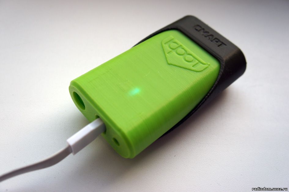

de-si-gnДата: Вторник, 16.04.2019, 08:12 | Сообщение # 919

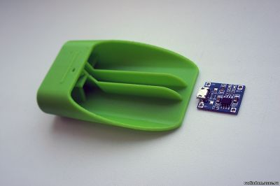

Цитата IronFenyx ()
У Вас там и контроллер заряда встроен? А какой и как подключен?
Вот такой (стандартный китайский с Али)
И место для него (под светодиоды в корпусе сделана выборка)
Прикрепления: 2552928.jpg (54.7 Kb) · 1628813.jpg (60.1 Kb) · 8960762.jpg (38.7 Kb) · 3904517.jpg (47.9 Kb)

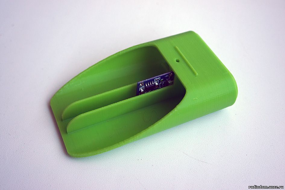

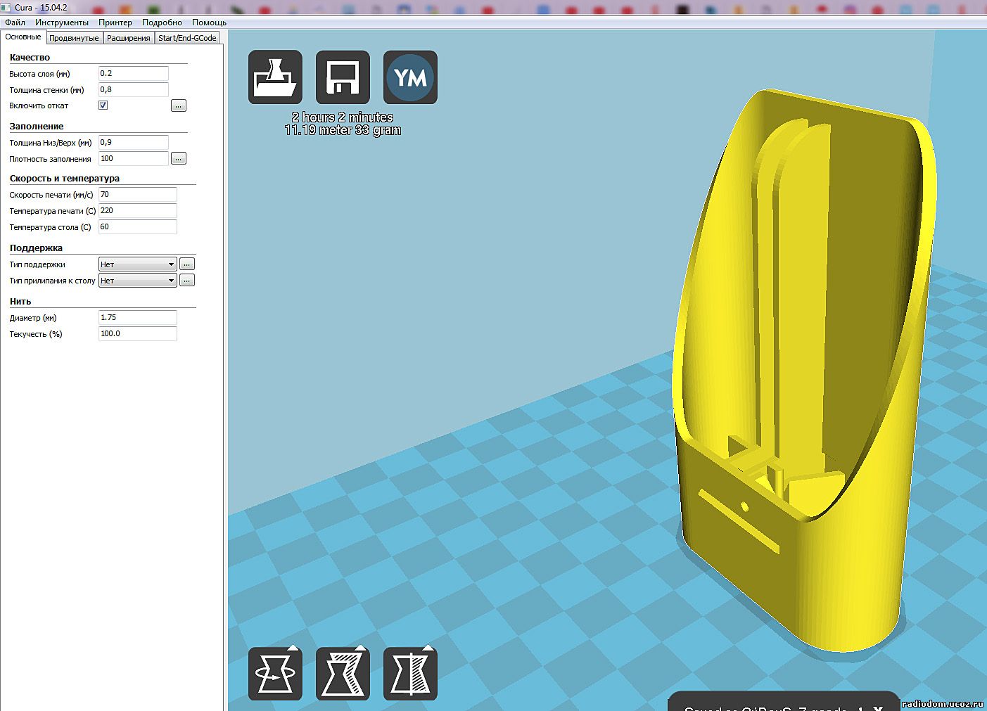

IronFenyxДата: Вторник, 16.04.2019, 18:56 | Сообщение # 924
Сообщений: 156
Репутация: -7
de-si-gn, будет ли опиум модель для народа? А то я сегодня было начал печатать предыдущий, круглый корпус - гранату, но немного с настройками накосячил и прервал (заполнение стояло 133% для предыдущего использования, а я забыл уменьшить - внутри детали стали бугры вылезать). А теперь думаю - мож сразу эту "двухстволку" напечатать? Вы, кстати, какой слайсер юзаете? Н подскажете по настройкам печати? pray

de-si-gnДата: Вторник, 16.04.2019, 20:42 | Сообщение # 925
Потренируйтесь сначала на круглом (все этот путь прошли) wink , а потом, может быть...
Напечатал сейчас с 3 попытки (настройки подбирал) заглушку для USB из Flex (резина)
Работает супер!
Прикрепления: 8832298.jpg (138.3 Kb) · 6070204.jpg (72.1 Kb)
IronFenyxДата: Вторник, 16.04.2019, 21:34 | Сообщение # 926
Сообщений: 156
Репутация: -7
Ясно. У меня доступ к принтеру не очень свободный и он (принтер) несколько геморроен. Я пользуюсь симплифаем - в куре нет поддержки этого принтера.. Ладно, будем пробовать..

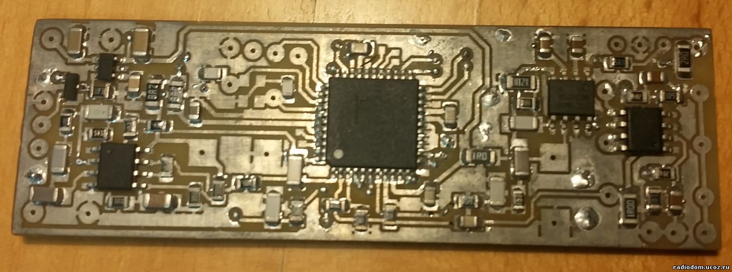

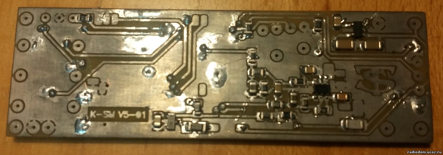

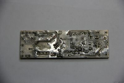

720022Дата: Четверг, 18.04.2019, 11:28 | Сообщение # 927
Сообщений: 18
Приветствую всех!
собрал почти Смарт Крота  smile
только вот китайцы не всё прислали  sad
не доложили малость  angry
блютус SPP-C
танталовые конденсаторы CA6; CB7
конденсоры в корпусе C5X10 CB8.1; CB8.2; CB8.3
кварц на 16MHz в корпусе KX-7
индуктивность 390nH L0805 исполнения
SO8 заказал по списку IRF7301, впаял и потом только увидел разницу что в схеме IRF7103TRPBF указано
тоже заказал IRF7103TRPBF жду
А пока катушкой занимаюсь  wacko
Прикрепления: 7936492.jpg (129.7 Kb) · 4661115.jpg (103.6 Kb)

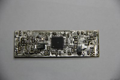

SnejokДата: Пятница, 19.04.2019, 20:15 | Сообщение # 928
Сообщений: 16
Репутация: -1
Тоже уперлось в индуктивность и блютуз модуль. Импортнулось в конце февраля, и почти 2 месяца где-то носит почта России. Танталовые кондеры есть на старых материнках. Мои от туда. Кварц из брелока сигналки старлайн.
Прикрепления: 0955865.jpg (140.9 Kb) · 8394125.jpg (161.6 Kb)
