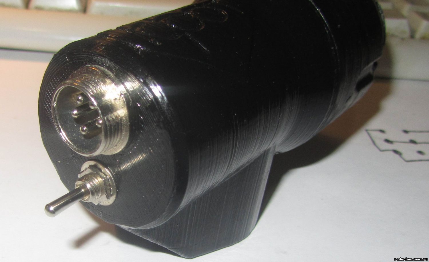

1. Тумблер на 3 положения. в одну стророну только ФМ в другую ФМ+динамик

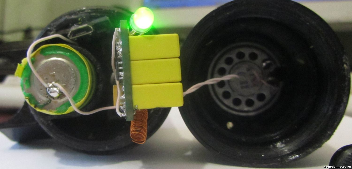

2. Вот внутренности
Спиралька из проволоки это антена , в радиусе 3-5 метров приемник ловит хорошо.
Плата зарядки на термоклее.
В собранном виде
Чуйка и помехозащищенность на 15 кГц  радует!

в другую ФМ+динамик
А ФМ зачем когда динамик? Лишний потребитель.
AndrewДата: Суббота, 26.01.2019, 14:08 | Сообщение # 443
ФМ я не отключаю он 2 мА потребляет...
У нас когда
ФМ+Динамик это Динамик!
А когда ФМ , тогда ФМ...)

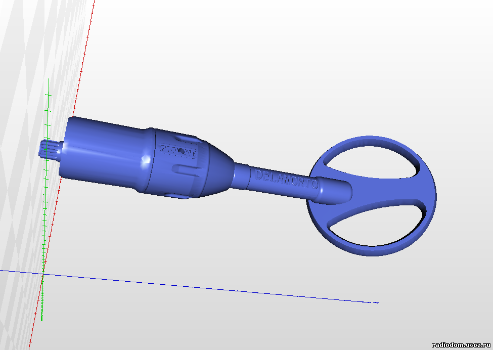

Поправил модель крышки:
1. умеьшил толщину стенок внизу
2. сделал несквозное отверстие под светодиод. Толщина корпуса там 0,9мм - при светлой крышке свет буден отлично виден.
Прикрепления: 0264468.jpg (85.8 Kb) · Blok_KS_2_S.rar (1.30 Mb)
