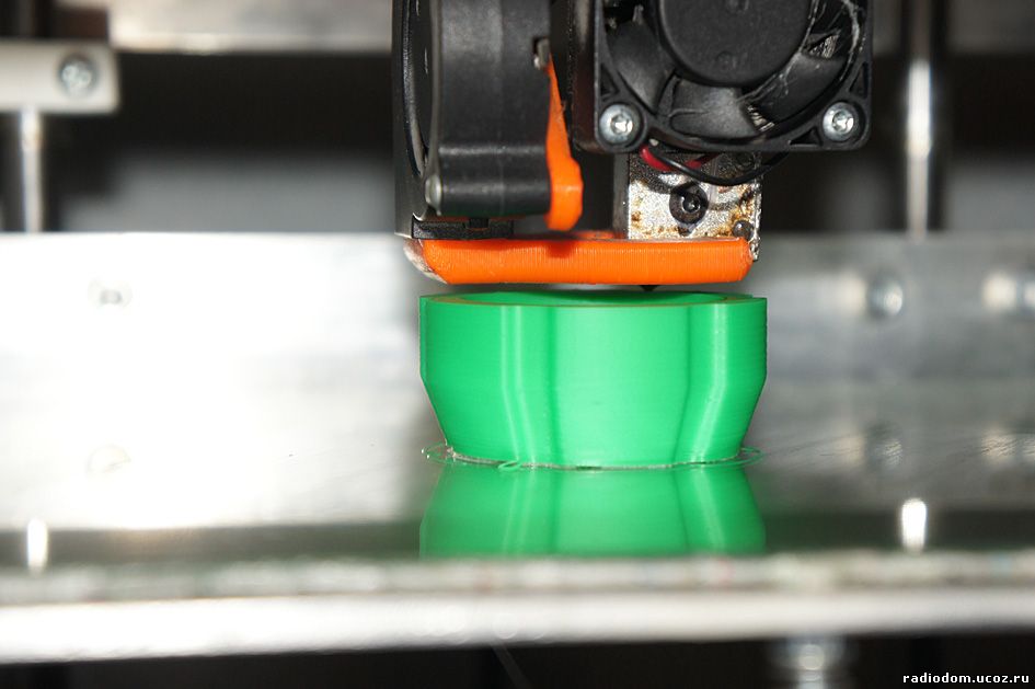

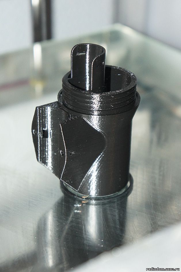

de-si-gnДата: Вторник, 08.01.2019, 17:29 | Сообщение # 297
Печатаю упрощенный вариант 2
Прикрепления: 2190551.jpg (69.6 Kb) · 1402585.jpg (54.5 Kb)

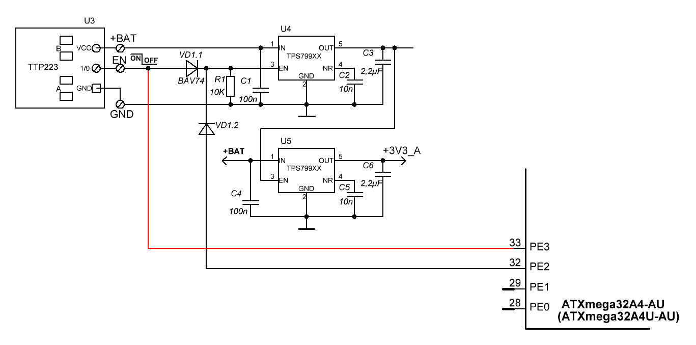

TCBДата: Вторник, 08.01.2019, 21:49 | Сообщение # 299
Сообщений: 2386
Решена проблема выключения платы без использования смарта.
Для этого нужно сделать элементарную доработку
Вот так это выглядит в железе:
Теперь длительным нажатием плату можно выключить.
Кстати для этого не обязательно использовать сенсор, можно обойтись простой кнопкой (герконом).
Эта доработка уже отображена в схеме на главной странице.
(За одно в схеме подправлены некоторые номиналы.)
Ну и конечно, там же лежит обновленная прошивка...
