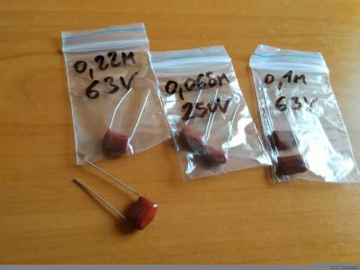

а такие канюки можно ставить?других просто нет(размера)

так можно их ставить?
Сообщение отредактировал 6441bm3 - Пятница, 04.01.2019, 18:32
1707Дата: Пятница, 04.01.2019, 18:34 | Сообщение # 264
Сообщений: 160
Цитата 6441bm3 ()
радиошоп биру только там
Блин, я его и имел ввиду, очепятка ( Этих Чипов в голове крутится пачка.
Я бы эти и ставил, всё равно других нет. Синие Эпкосы есть на ЧипДипе, но это недели под 3 плюсуй сразу в трубу, черепахи блин.

Я бы эти и ставил
я их феном грел ёмкость стоит как вкопанная

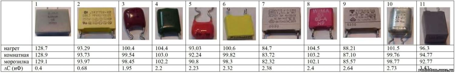

9 лет назад пацаны уже препарировали:
Добавлено (04.01.2019, 18:47)
MAX2606EUT+T есть на ЧипДип - 3,20р  + 5р доставка не зависимо от кол-ва заказанного
MAX2606EUT есть на Ebay - по курсу 5,20р
Есть ещё место где я тарил лютые оригиналы, хз сколько там стоит но и ждать надо, зато оригинал.

Пока нет других можно ставить.
