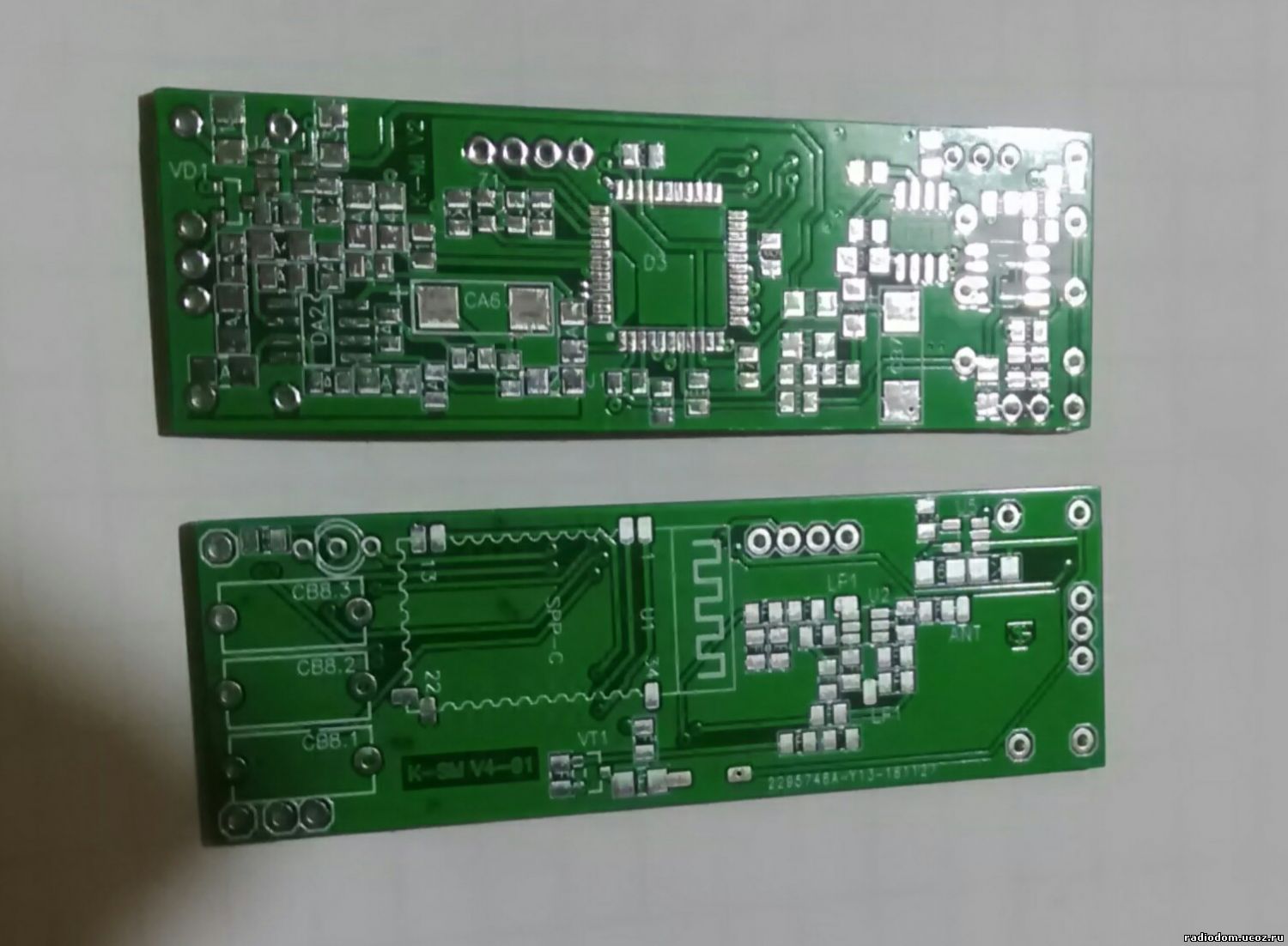

заказывал первый раз,так что сравнивать не счем(лучше сфоткать не могу)
Прикрепления:
(142.0 Kb)

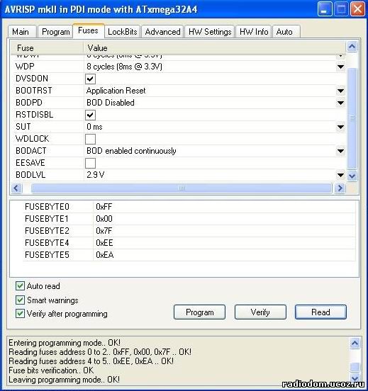

а при прошивке надо что то менять во фьюзах?или только во флэшь проливать :)?а то тему пролистал но смотрю тут сие не обсуждали
de-si-gn
Дата: Суббота, 29.12.2018, 08:34 | Сообщение #
249
Сообщений:
1322
Награды:
21
Репутация:
47
Статус:
Offline
malin66612
, как в Кроте2
http://www.radiodom.ucoz.ru/index....-17
плюс
установить галочку на "EESAVE"
Прикрепления:
(64.8 Kb)
Сообщение отредактировал
de-si-gn
Суббота, 29.12.2018, 08:37
malin66612
Дата: Суббота, 29.12.2018, 11:33 | Сообщение #
250
Сообщений:
11
Награды:
0
Репутация:
0
Статус:
Offline
тобиш в 7ке оно уже будет так(малоли кому интересно:))
Прикрепления:
(112.0 Kb)

malin66612
, а разве пятый фьюзбит не EA ?
malin66612
Дата: Суббота, 29.12.2018, 13:48 | Сообщение #
252
Сообщений:
11
Награды:
0
Репутация:
0
Статус:
Offline
галочка в еесав как раз на 5й влияет

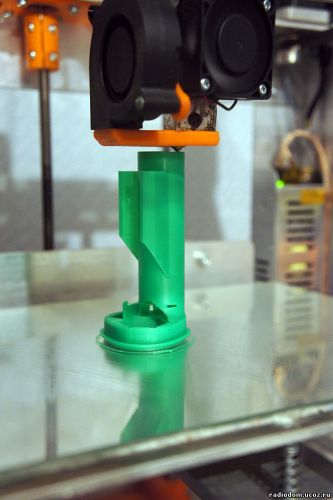

Печать крышки для блока
Прикрепления:
(68.2 Kb)

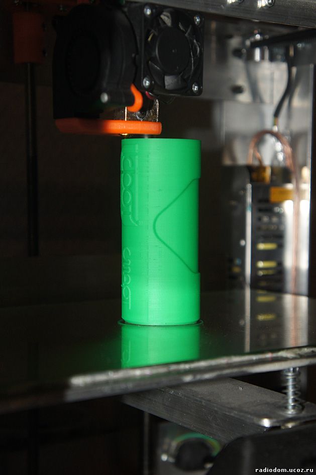

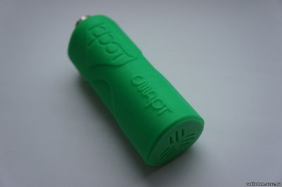

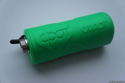

Почти успел, подробности потом...
Прикрепления:
(51.7 Kb)
(40.5 Kb)
(42.5 Kb)
(29.8 Kb)
