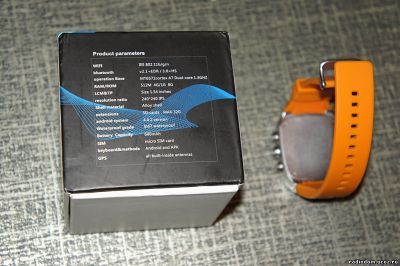

Разница в 10Є  может именно столько стоит блютуз...) Ладно ждем приезда а там посмотрим...
Только спокойствие! Достал с "антресолей" свои часы (скоро тестить Крота)

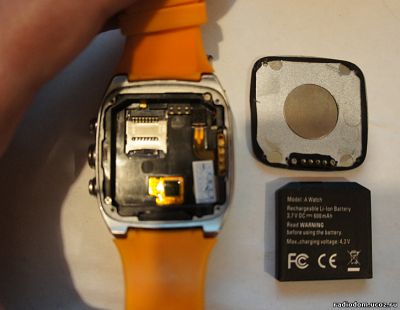

А так внутри
Добавлено (13.12.2018, 19:06)
Нашел все характеристики Z01 https://ru.tvc-mall.com/details....7a.html
Добавлено (13.12.2018, 19:15)
И еще видеообзор Z01 с подробнвми характеристиками https://kzclip.com/video....ok.html

prosvetekvatorДата: Четверг, 13.12.2018, 19:36 | Сообщение # 213
Сообщений: 85
Да, действительно, здесь указан блютуз 4.0, а у китайцев нет. Думаю эти часы самый подходящий вариант!

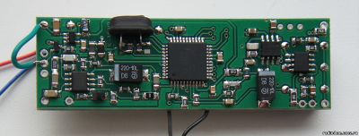

Andrew, не нашел в настройках регулировку напряжения аккумулятора, у меня показывает заниженное напряжение 2B (в 2 раза меньше)
R2,R3 правильно обозначены на схеме или как у вас на плате (10K на землю, 5K1 плюс)?

andrewostapДата: Понедельник, 17.12.2018, 10:25 | Сообщение # 220
Сообщений: 46
При установки делителя как на схеме напряжение становиться на место.
de-si-gnДата: Понедельник, 17.12.2018, 10:48 | Сообщение # 221
Сообщений: 1023
Репутация: 35
Делитель на схеме и на вашей плате отличаются в 2 раза.
Если по схеме , то на выходе делителя 1.419 В, на вашем 2.781 В
Сообщение отредактировал de-si-gn - Понедельник, 17.12.2018, 10:52
andrewostapДата: Понедельник, 17.12.2018, 11:06 | Сообщение # 222
Сообщений: 46
de-si-gn, На схеме нужно поменять номиналы Р2 и Р3. Я собрал 2 платы напряжение на месте. Думаю с делителем разберетесь. Когда ждать презентации вашего КС?
de-si-gnДата: Понедельник, 17.12.2018, 11:19 | Сообщение # 223
Сообщений: 1023
Репутация: 35
Прикрепления: 6272842.jpg(102.9 Kb) · 6347197.jpg(94.4 Kb)
andrewostapДата: Понедельник, 17.12.2018, 11:22 | Сообщение # 224
Сообщений: 46
de-si-gn, Красота! А со смартом конектили? ФМ запустили что у вас за дроселек стоит?
