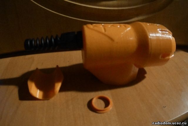

sparkingsparkingДата: Пятница, 11.01.2019, 16:38 | Сообщение # 318
Я просто кольцо переходник сделал. Как вариант для тех кто уже напечатал корпус.
Сергей подскажите модель тумблера с защитным колпачком, на али брали?
Прикрепления: 0186775.jpg (25.4 Kb) · 1310738.stl (37.6 Kb)

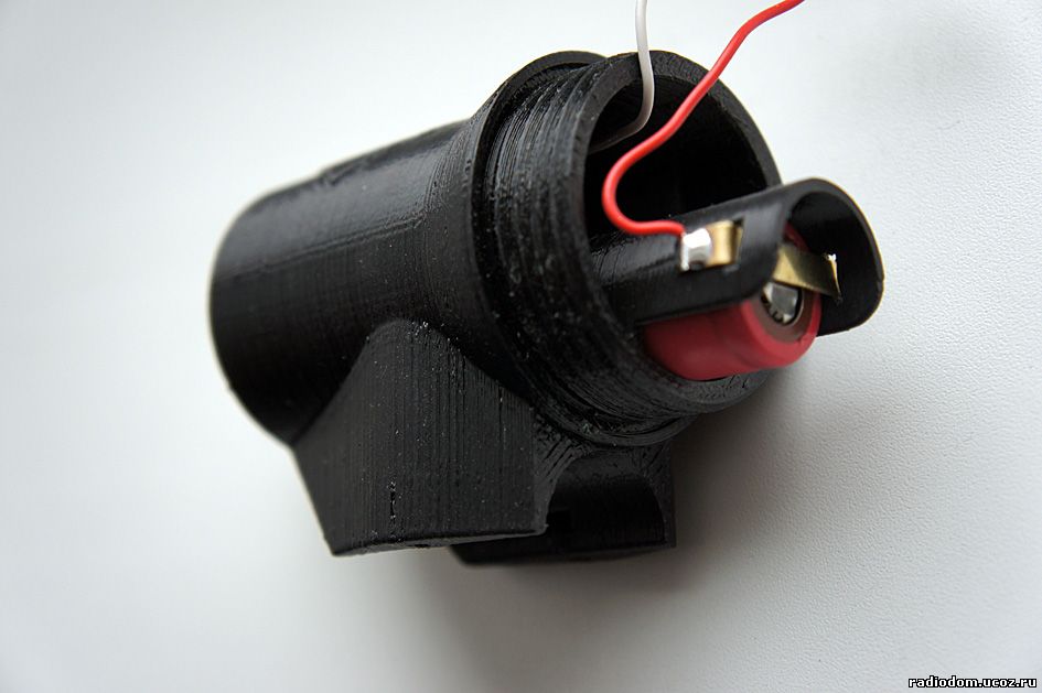

Покажу вариант как можно сделать съемный аккумулятор в печатном боксе:
Прикрепления: 3281458.jpg (85.4 Kb) · 9831531.jpg (60.2 Kb)
sparkingsparkingДата: Воскресенье, 13.01.2019, 12:27 | Сообщение # 328
de-si-gn, у меня кроме крота полно было плат, где в узкое пространство надо все упаковать. biggrin
Хочу отметить, что плюс аккумулятора находится на одном уровне с минусом, и при активной его замене тонкая пленка термоусадки протрется, и его будет коротить. Кстате одна из причин возгорания этих аккумуляторов при сборке в блок. Нужна обязательно картонная прокладка! Желательно на плюс тоже пружинку под пластинкой, либо "шишку", Чтобы пластина не терлась об термоусадку. Это тоже из личного опыта, были случаи коротыша. Не замечали есть аккумуляторы сразу с "шишкой" на плюсе, а есть плоские, за подлицо .

de-si-gnДата: Воскресенье, 13.01.2019, 12:55 | Сообщение # 329
Конечно на верхнюю пластину нужна "шишка" или пружина! Я просто показал схему, как можно сделать...
