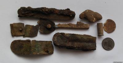

Сегодня момент тестировать прошивку с алгоритм(SA2) работает красиво.
прекрасное утро
быстро что-то хорошее
Andrew, супер работа up beer
