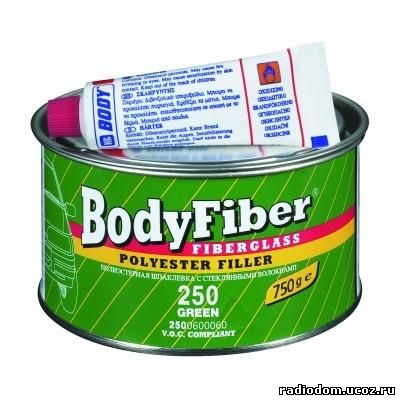

ozonclima, что такое филер с стеклянами волокна?Можна фотку.

Смола не знаю как точно называет на Украине  . У нас так - полиестерна смола .  Ето которая примнил обычная самая дешовая ,  смрадливая жидкост светло голубова цвета . А наполнитель никакой , тот же самой филер - Body Fiber - Polyester Filler содержит все пластификаторы и наполнители которое я думаю придает термостабильност смеси . Но он не пригоден для самостоятелной заливки . Лак полиефирная смола не разтворит за пол часа , а если опасаться от етого можно пропит намотки другом и после заливат но с чем ? Епоксидка не е имеет смысла , нечто другом .
А филер ето как на фото

Полиефирная смола как на фото , отвердитель толко от филера .
Спасибо! Только фотка маленькая, не прочитать производителя.
