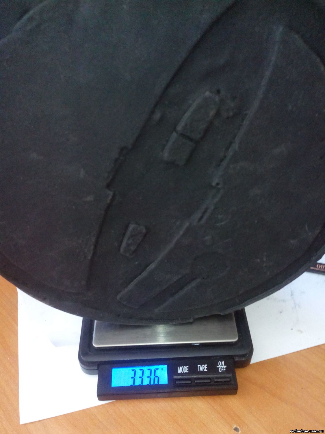

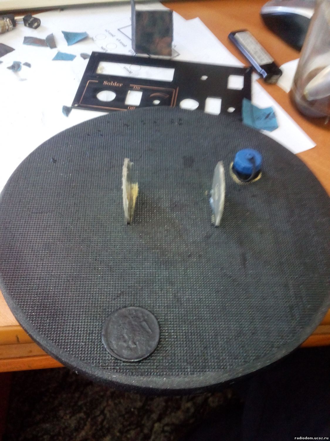

FishermenДата: Воскресенье, 27.03.2016, 09:33 | Сообщение # 1407
Сообщений: 21
Доделал дд 21 см технология -//колхоз// тх 40 витков 0.4 см рх 180 в 0.18=чуйка  25 см на 5 коп СССР
пс : чуйка при токе 70мА гэйн 2
