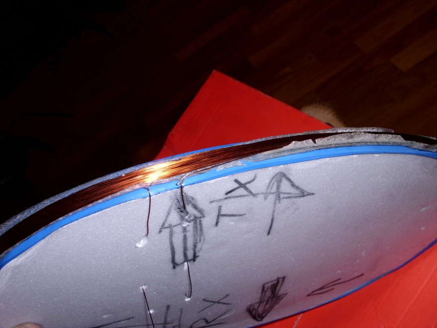

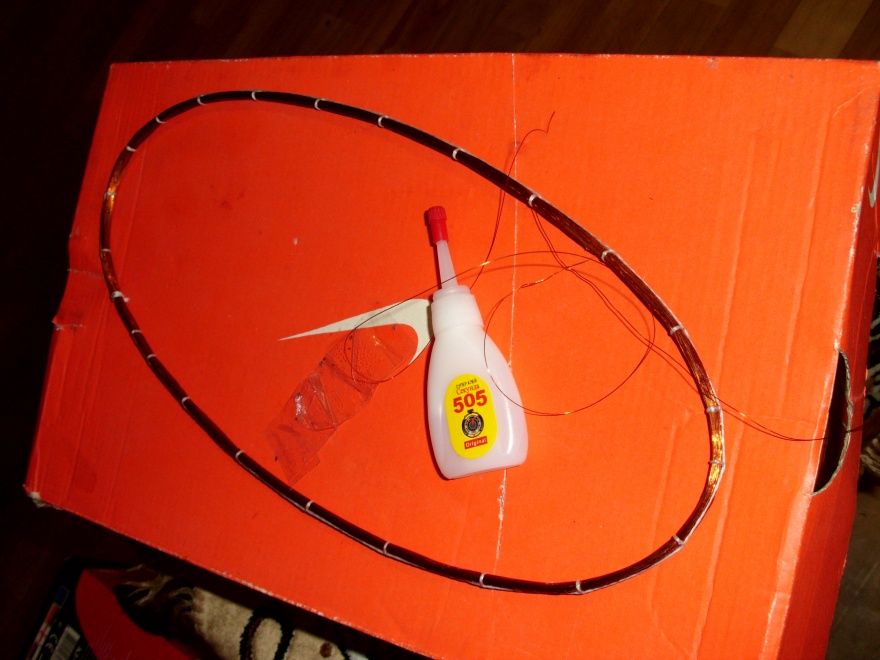

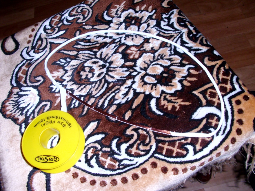

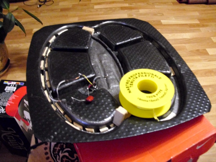

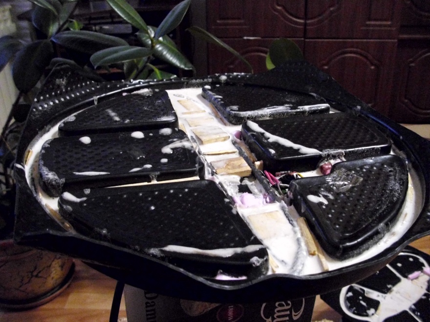

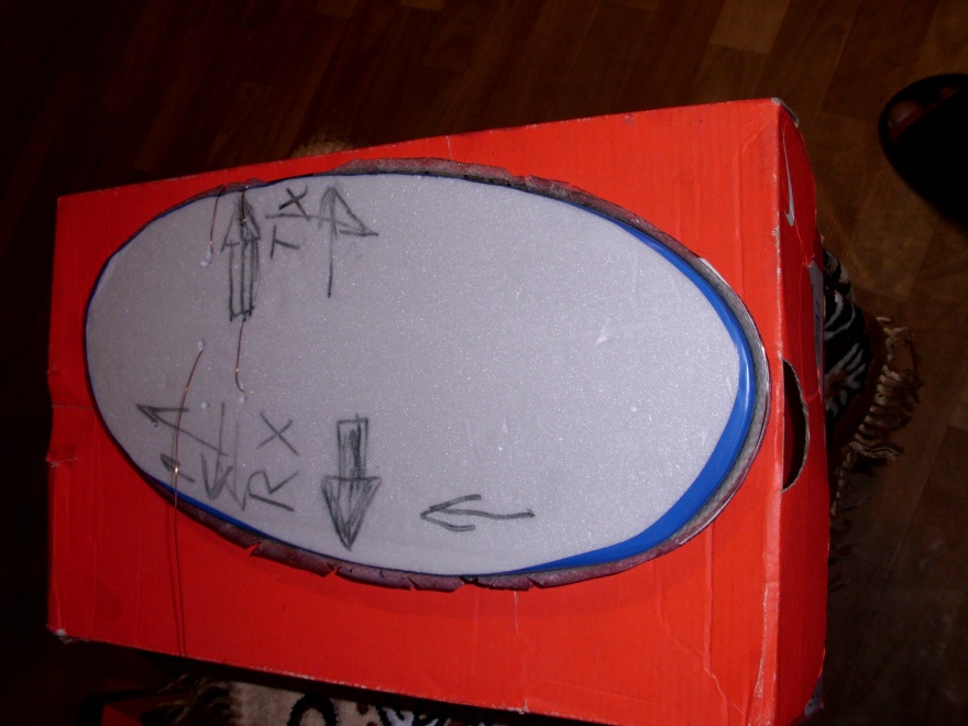

Термостабільний датчик в фотографіях.

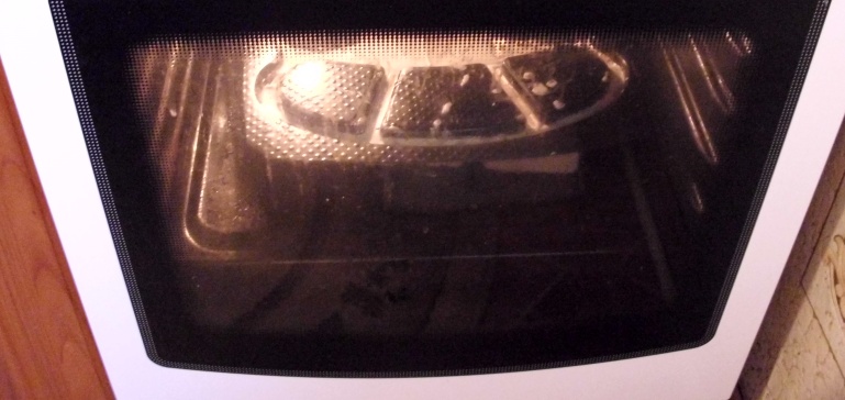

ALEXSOLOVEY02Дата: Четверг, 05.02.2015, 14:36 | Сообщение # 431
Сообщений: 59
Так закаляються датчики -дружина працює.а ми тут датчик жарим biggrin .Дог 18-00 духовка повина бути холодна!
Прикрепления: 2523391.jpg (95.8 Kb)

Соловей а обмотки пропиту#ш епоксiдкою чи лаком? У мене перший датчик пливе на 400 мв при змiнi температур, обмотки не пропитував, тепер думаю як другий не спортити чи обмотки пропитувати чи попробувати в духовку закинути ,без пропитки. Тiльки в наявностi газова там температуру точно не настрою. I скiльки часу запiкати?
Сообщение отредактировал ok - Четверг, 05.02.2015, 19:18
ALEXSOLOVEY02Дата: Четверг, 05.02.2015, 20:47 | Сообщение # 433
Сообщений: 59
505 секундний клей!На 4-5 катушок хватає.Сіогодні годину грів при 80"С.Завтра зранку закладу ще на дві.Я обмотки розклинюю сухими деревяними трісками.Після третього Термоудару дозводю клином деревяним biggrin
AndrewДата: Четверг, 05.02.2015, 20:55 | Сообщение # 434
И что супер клей не разьедает лак и пропитывает витки?
ALEXSOLOVEY02Дата: Четверг, 05.02.2015, 21:00 | Сообщение # 435
Сообщений: 59
Не розїдає,пропітує так-що молотком треба розбивати.Пронову технолоію подробніше?Ти закупив епоксідку 1 до 2?
