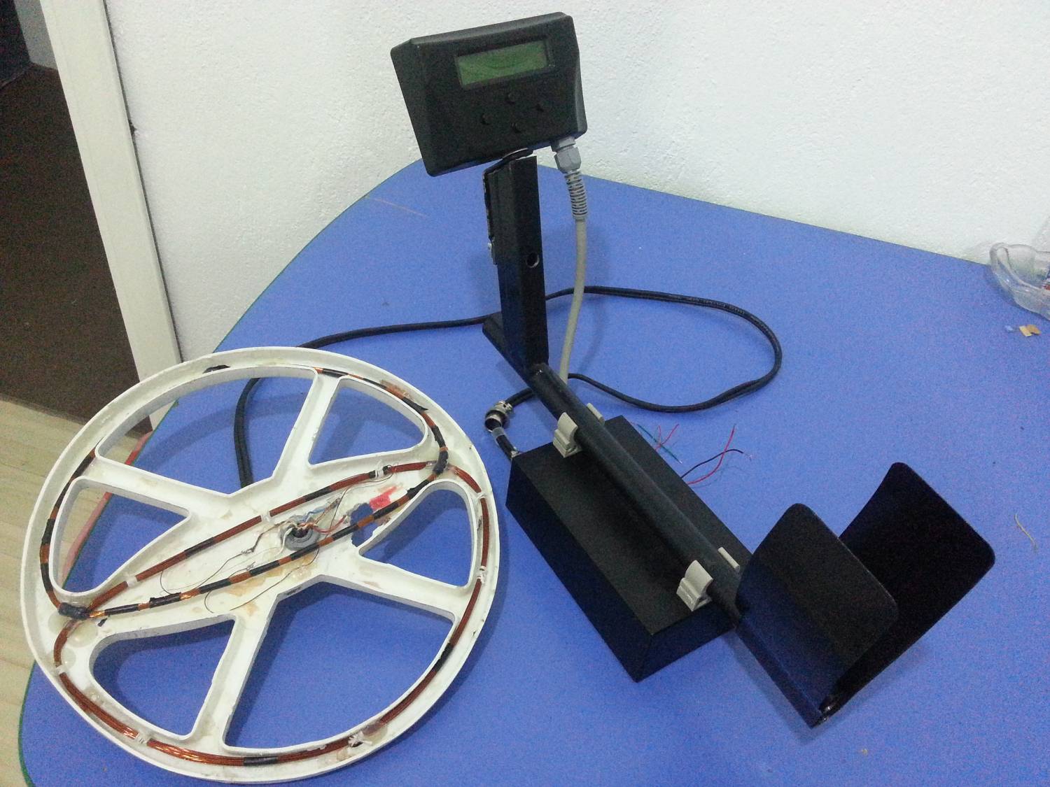

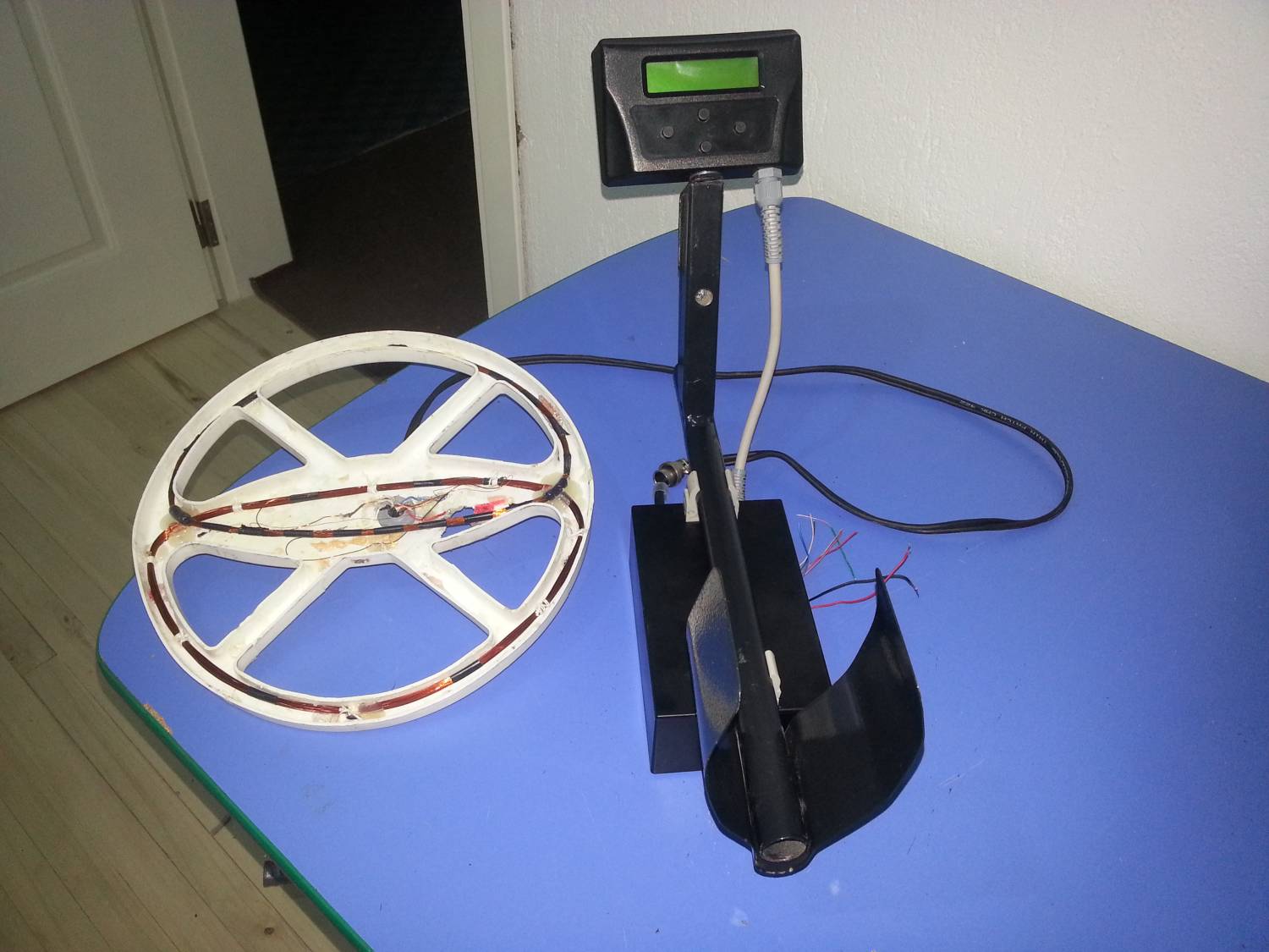

gurdalДата: Суббота, 16.08.2014, 22:46 | Сообщение # 289
Сообщений: 12
REQUIRED DOCUMENTS required for 27 CM DD Coil
THANK YOU
Прикрепления: 7195226.jpg (160.1 Kb)
AndrewДата: Суббота, 16.08.2014, 23:04 | Сообщение # 290
Данные для катушки   DD     частота  ~8.5 кГц,    диаметром   25-27 см
  TX  ~ 45   витков провода 0.4-0.5мм        С1=0.3   мкф
  RX  ~ 200 витков провода 0.15-0.22 мм    С0=0.022
 мкф
gurdalДата: Суббота, 23.08.2014, 19:02 | Сообщение # 291
Сообщений: 12
köstebek Video
 http://youtu.be/wx6Ja-enAxw
януковичДата: Воскресенье, 24.08.2014, 15:48 | Сообщение # 292
gurdal, осталось только залить датчик смолой и за-экранировать... Следующее видео ждем с поля.
Вопрос к Андрею... Как Вы укладываете "луженку" в ДД датчике? В кольце видел, а вот а ДД не припомню....
gurdalДата: Воскресенье, 24.08.2014, 22:45 | Сообщение # 293
Сообщений: 12
тяжелая работа катушки
Добавлено (24.08.2014, 22:45)
более описательная информация для катушки
януковичДата: Воскресенье, 24.08.2014, 22:57 | Сообщение # 294
Наверное искать нужно здесь...   http://radiodom.ucoz.ru/forum/7-36-3
