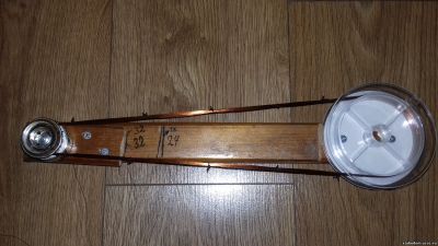

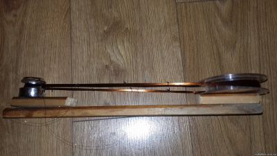

mongol791 | Дата: Вторник, 03.11.2020, 17:43 | Сообщение # 2342 |
| Шаблон для намотки за 8 минут. ))) использованы намотки из под лески и шпуля от спининга. Размер выставляется по заранье заготовленому образцу( единоразово)) и ставится метка. Большая намотка фиксируеться намертво, меншая вместе с деревяной чуркой выставляется под нужный размер и фиксируется на 2 самореза.... (можно сделать зажим на винте) Преимущество - быстрое снятие и возможность без проблемно сделать первичную фиксацию ниткой. Может кому пригодится

| Цитата mongol791 ( ) Шаблон для намотки за 8 минут. )))... Хороша ідея , якщо не фіксувати шпулі , а зробити їх вільно обертаючимися - можна пропітувати епо прямо на шаблоні ... покручуєш і прокапуєш епо , малюєш на целофані потрібну форму ... ну далі зрозуміло
mongol791 | Дата: Среда, 04.11.2020, 10:22 | Сообщение # 2345 |
| Цитата Opps ( ) якщо не фіксувати шпулі , а зробити їх вільно обертаючимися - Можно, но за 8 мин не получится))) если немного поигратся и сделать шпули с вращением и простейший винтовой натяжитель то можно будет по кругу плотно ниткой увязывать всю намотку, ну и пропитывать если надо.

mongol791 | Дата: Среда, 04.11.2020, 17:52 | Сообщение # 2347 |
| Opps, Проверено! Очень удобно... если чуть поигратся и сделать чтобы задняя шпуля перемещалась по рейке и сннизу барашку для фиксации, плюс чтоб шпули крутились то будет вообще супер. Со временем так и сделаю...
