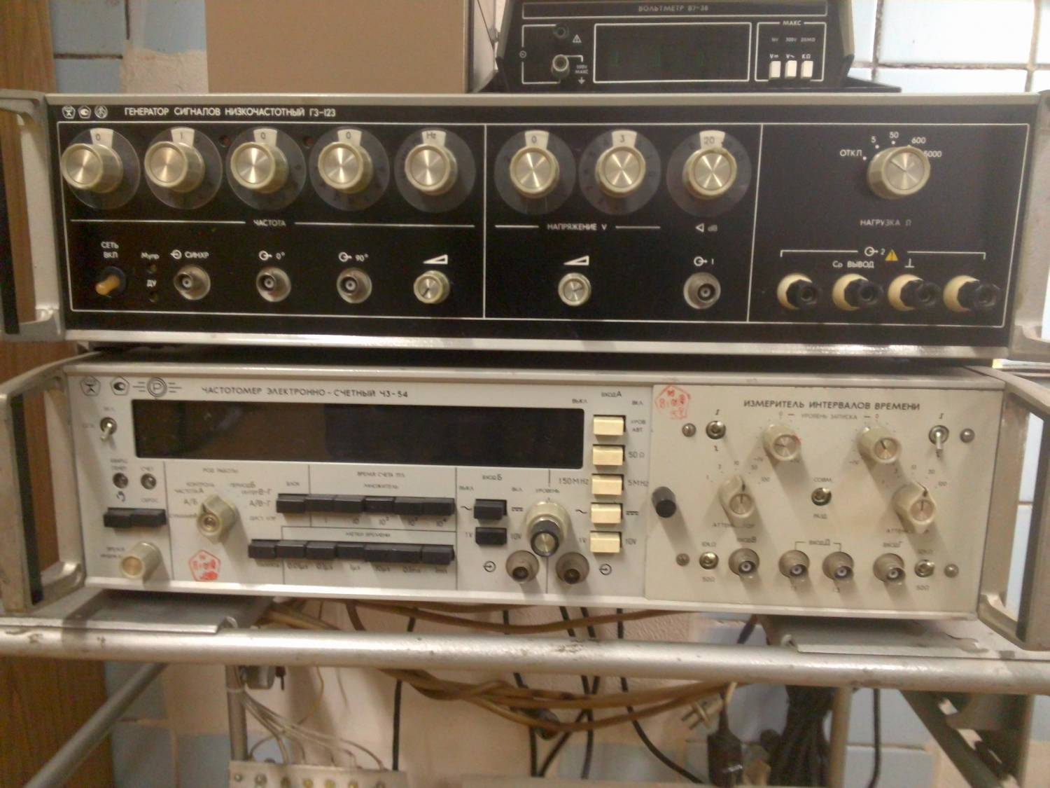

аlekcДата: Среда, 12.03.2014, 19:42 | Сообщение # 187
Сообщений: 4
подскажите как с помощью этого настроить катушку
Прикрепления: 2005943.jpg (154.1 Kb)
януковичДата: Среда, 12.03.2014, 19:49 | Сообщение # 188
Все необходимое для настройки датчика имеется в Кроте. Другими словами, эти приборы Вам не понадобятся. smile
аlekcДата: Среда, 12.03.2014, 19:51 | Сообщение # 189
Сообщений: 4
простите но у меня не крот
януковичДата: Среда, 12.03.2014, 19:55 | Сообщение # 190
Значит нужно вникать в то что у Вас есть (что за прибор, какой там принцип передатчика-приемника), и читать инструкцию на эти агрегаты.

подскажите при подключении передающей катушки можно измерить частоту у меня 9.12кГц  а как приемную не собирая схемы генератора если приемную подцепить на место передающей у меня получилось 9.98кГц я гдето читал что так можно
Добавлено (12.03.2014, 20:02)
У меня Тесорро эльдорадо
Добавлено (12.03.2014, 20:05)
как я читал в начале темы принцип одинаков для всех
Добавлено (12.03.2014, 20:07)
и там есть схема подключения генератора и осыцилогр хотелось бы подробней всё есть
януковичДата: Среда, 12.03.2014, 20:12 | Сообщение # 192
Так то оно так, но не всегда. Вот у Эльдорадо возможно подцепить приемную вместо передающей и измерить частоту, а у Вайтса, Сохи... и тд, этого сделать нельзя. Но здесь чуть другая тема, и о чуть других (токовых) датчиках пишем.. Хотя Андрей Эльдорадо собирал, возможно он Вам подскажет...
аlekcДата: Среда, 12.03.2014, 20:27 | Сообщение # 193
Сообщений: 4
Спасибо будем ждать ответа от Андрея
AndrewДата: Среда, 12.03.2014, 21:48 | Сообщение # 194
Можно,  разнос частот в Эльдорадо если не ошибаюсь 600гц. больше частота в приемнике  А вообще вам сюда  http://md4u.ru/viewtopic.php?f=25&t=1770 ,тут все расписано и разжовано..)
