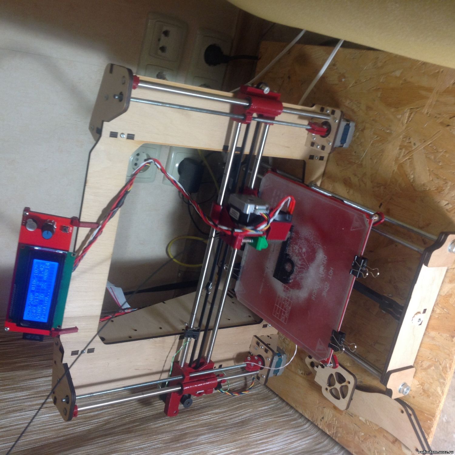

Проконсультирую кротоводов в изготовлении бюджетного принтера.
Сколько будет стоить собрать такой апарат? Хоть приблизительно.
МишкаДата: Воскресенье, 12.06.2016, 15:39 | Сообщение # 1502
Сообщений: 36
3500-4000. если моторчики ставить дешевые еще дешевле будет.
Прикрепления: 0118043.jpg (208.3 Kb)
anis3389Дата: Воскресенье, 12.06.2016, 16:21 | Сообщение # 1503
Сообщений: 12
Мишка, У вас можно будет заказать комплект для сборки без двигателей и без электроники?

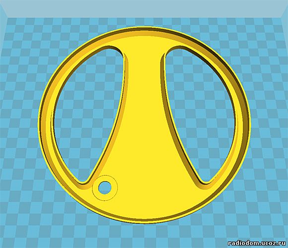

Мишка, специально для такого принтера  нарисовал 3D модель катушки диаметром 195мм (чтобы не печатать большую катушку из 4 частей, хотя можно было из 2).
Модель в архиве.

А зачем такая широкая зона перекрытия катушек? Туда эпоксидки много пойдёт или придётся много пенопласта лепить для облегчения. Внизу можно сделать как вверху, а вверху - в 2 раза меньше, как минимум, а для гермоввода - типа выпуклость сформировать

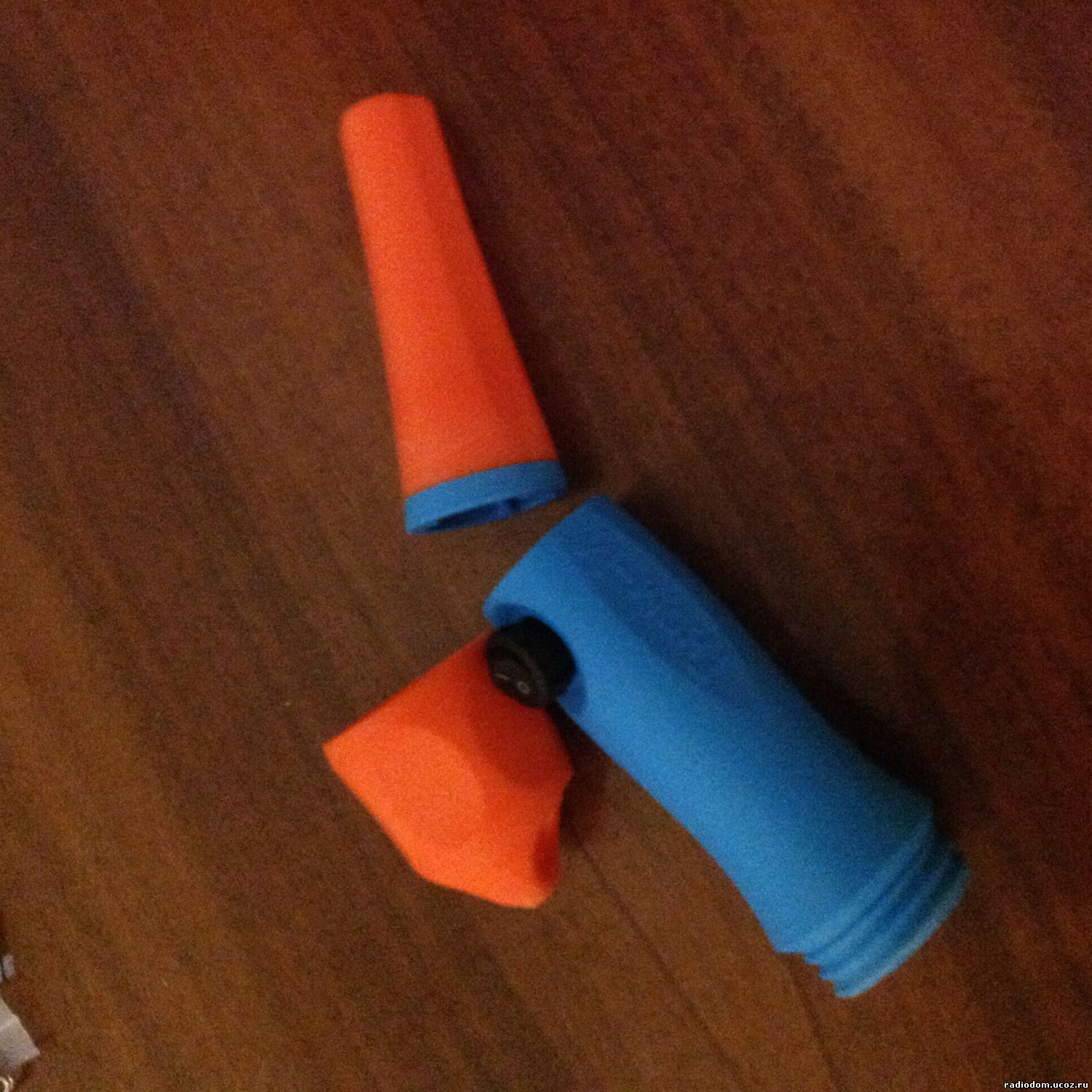

de-si-gn, за корпус катушки в размер стола спасибо. Из вашего, я еще гном напечатан. Но он постоянно пищит. Поэтому пока не хвасттаюсь.
Прикрепления: 0114703.jpg (250.0 Kb)
fedya_valkiДата: Понедельник, 13.06.2016, 21:40 | Сообщение # 1510
Ну так это уже не из-за 3D печати))))
